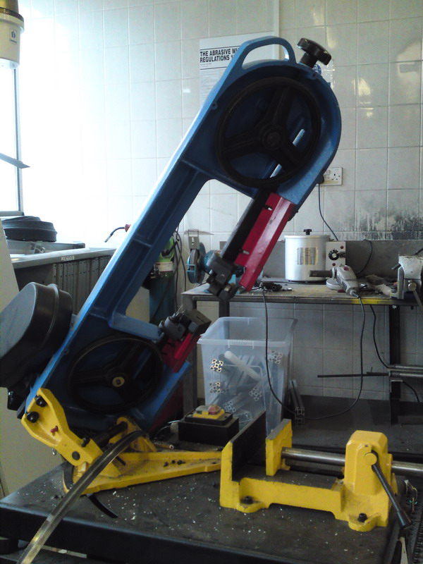

Z myślą o precyzyjnym cięciu głownie profili o ściance 2-3mm kupiłem piłę taśmową DEDRA DED7723, od razu czytając forum dokupiłem taśmy z tnijtanio.pl HI STANDARD 1640*13* 10/14.
Piła na starcie krzywo cięła i na profilu 5cm było nawet 5mm. Regulowałem długo wymieniłem no nową piłę i było ciężko w ogóle ją naciągnąć, musiałem wkręcić śrubę zamiast gałki. Po dwóch dniach walki wyregulowałem poziomnicą prowadnice zgodnie z imadłem i jakiś czas pomogło, trochę wibrowała. Mimośrody ustawiłem maksymalnie na taśmę, robiąc luz cięła krzywo. Po jakimś czasie się rozregulowała i znów walka, tym razem nie umiem jej zbytnio wyregulować i już nie wiem, co mam zrobić. Przy cięciu ramie od początku podskakiwało tzn. raz bardziej dociska raz mniej, Widać, że się rusza ramie trochę – dziwnie jest to w tej maszynie zrobione.
Teraz już w ogóle nie umiem dociągnąć taśmy, czyżby się wydłużyła? Na początku chłodziłem WD40, teraz kupiłem ES12 podawany ze zraszacza.
Proszę o jakieś porady, przepis jak opanować tą maszynę, może jest tu ktoś z okolic Katowic, kto mógłby mi pomóc?

Wydaje mi się, że te wytłoczki z blaszki +lekki odlew ramienia obudowy transmisji 1/52,
są za mało sztywne by długo utrzymać regulację. Wystarczy, że pod naciskiem silnie naciągniętej taśmy zacznie się minimalnie wichrować w czasie cięcia, i całe ustawienia diabli biorą.. (może spróbuj sprawdzić czujnikiem przystawionym do obudowy w miejscu wolnego koła jak w czasie napinania to wygląda, chociaż pewnie drgania w trakcie kręcenia śrubą 53 taki odczyt uniemożliwią.. )
Ja do dokładnego cięcia używam ramówki z brzeszczotem, mogę nią uciąć (do kąta) plasterek milimetrowej grubości, bo żeliwny odlew ramy pozwala tak napiąć brzeszczot, że aż wibruje jak struna (fakt, że dobre, sztywne taśmówki też to potrafią, ale sztywność niestety kosztuje...).
Może jak by spróbować usztywnić ramię np za pomocą spawanych profili zamkniętych, no ale to już wymaga dużej ingerencji w konstrukcję...

Tylko jak wyregulować ja? Czy powinien być luz łożyska z mimosrodami i czy one wpływają na kąt cięcia?
Czy to jest realne ze zajechalem dwie piły po około 30-40 cieciach? Że się stepiła lub wydłużyła?

Mam dokładnie tą samą piłe.
Powinien być minimalny luz na tych łożyskach (pare setek).Tak,mimośród wpływa na kąt cięcia. Najtrudniej jest go właśnie ustawić,a przy krzywym cięciu brzeszczoty się bardzi szybko zużywają. Póki nie ustawisz tego idealnie będzie się tak działo. Najgorsze jest to że to lubi się przestawiać...
I zjechanie tych pił tak szybko jest jak najbardziej możliwe, wyczyść je i powinieneś zobaczyć że są na nich mikro pęknięcia od nadmiernego rozciągnięcia.
Ogólnie ta zabawa się nie kończy,sam męczyłem się z nia z dobre 3 miesiące zanim nadawała się do jakiegoś użytku. Jeszcze u mnie dochodził problem spadającej piły.

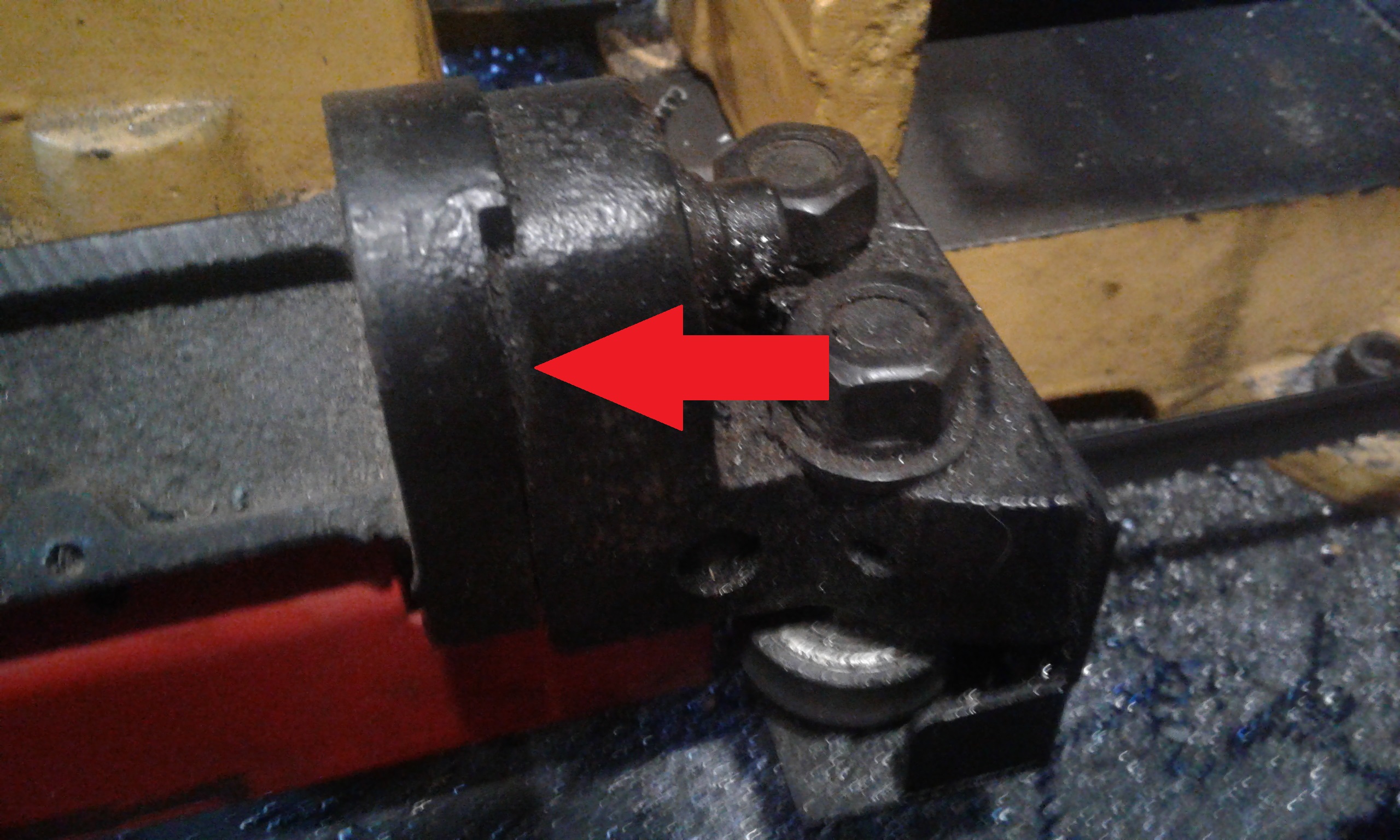

Też posiadam tan wynalazek i na taśmach tnijtanio długo nie poszalałem .Taśmy teraz kupuję u siebie w Rzeszowie ale nie wiem kto jest producentem (sąsiedzi kupują w firmie SWORD). Kąt ustawiłem rozszlifowując te prowadnice co pokazuję na foto bo regulacja mimośrodami nic nie dawała.

Adam Domański O co chodzi ze szlifowaniem? W moim modelu mogę nimi ruszać na boki oraz góra dół.
Ustawiłem wszystko i przeciąłem płaskownik na sztorc - dośc dobrze, ale piła mocno podskakiwała, zatrzymywała się a na koniec poszło mi jedno łożysko. Wiece może jakie w tej pile są łożyska, wyminialiście już?
