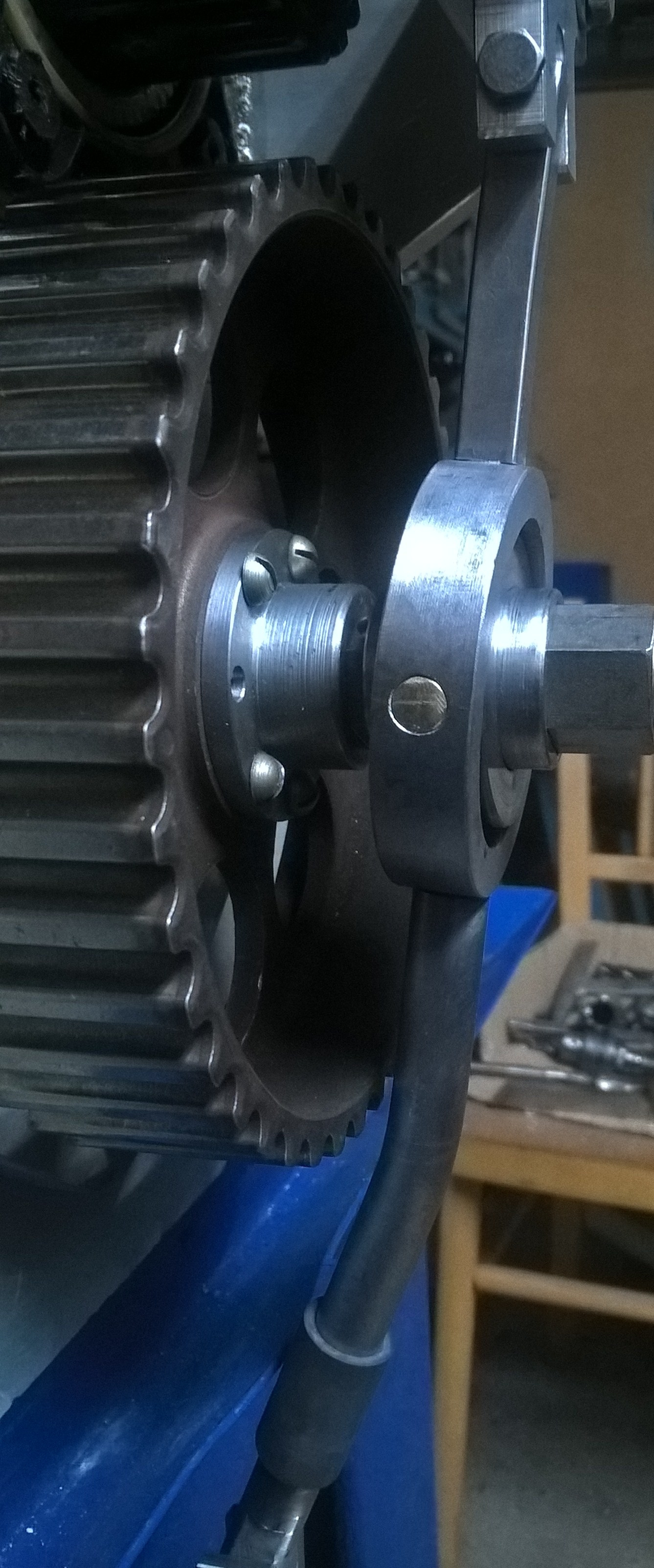

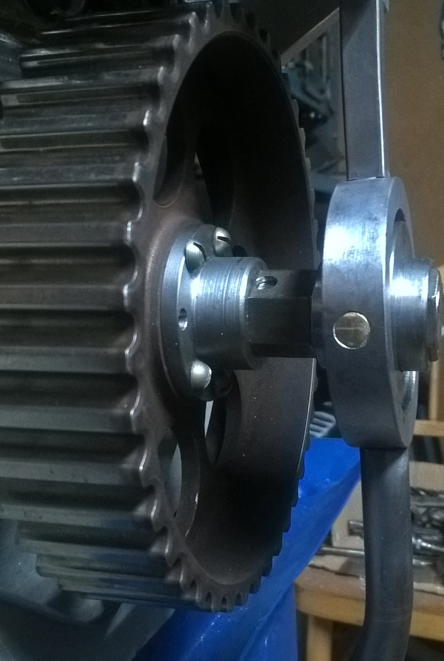

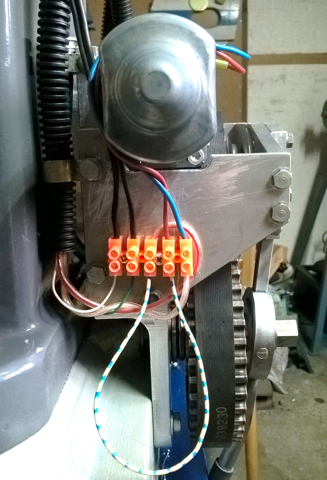

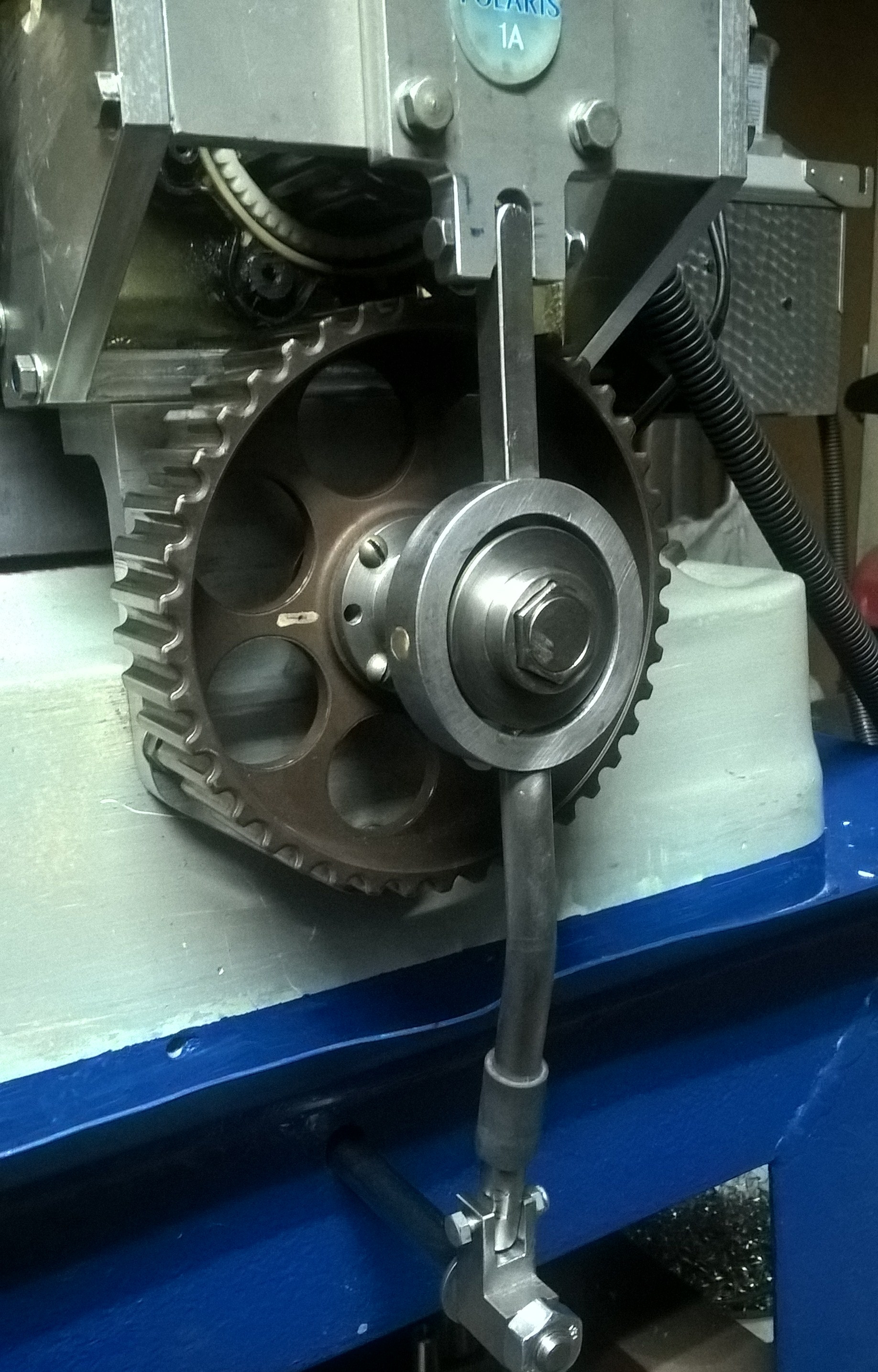

W ostatnich dniach skończyłem elektryczny napęd stołu w osi Y.
Błąd jaki popełniłem to zastosowany silnik. Byłem pewien że to silnik wycieraczek, a okazało się że to silnik napędu szyby. Silnik jest wystarczająco mocny po zastosowaniu przekładni, ale po dłuższym czasie dość mocno się nagrzewa. Gdyby się spalił będzie następna przeróbka :lol:

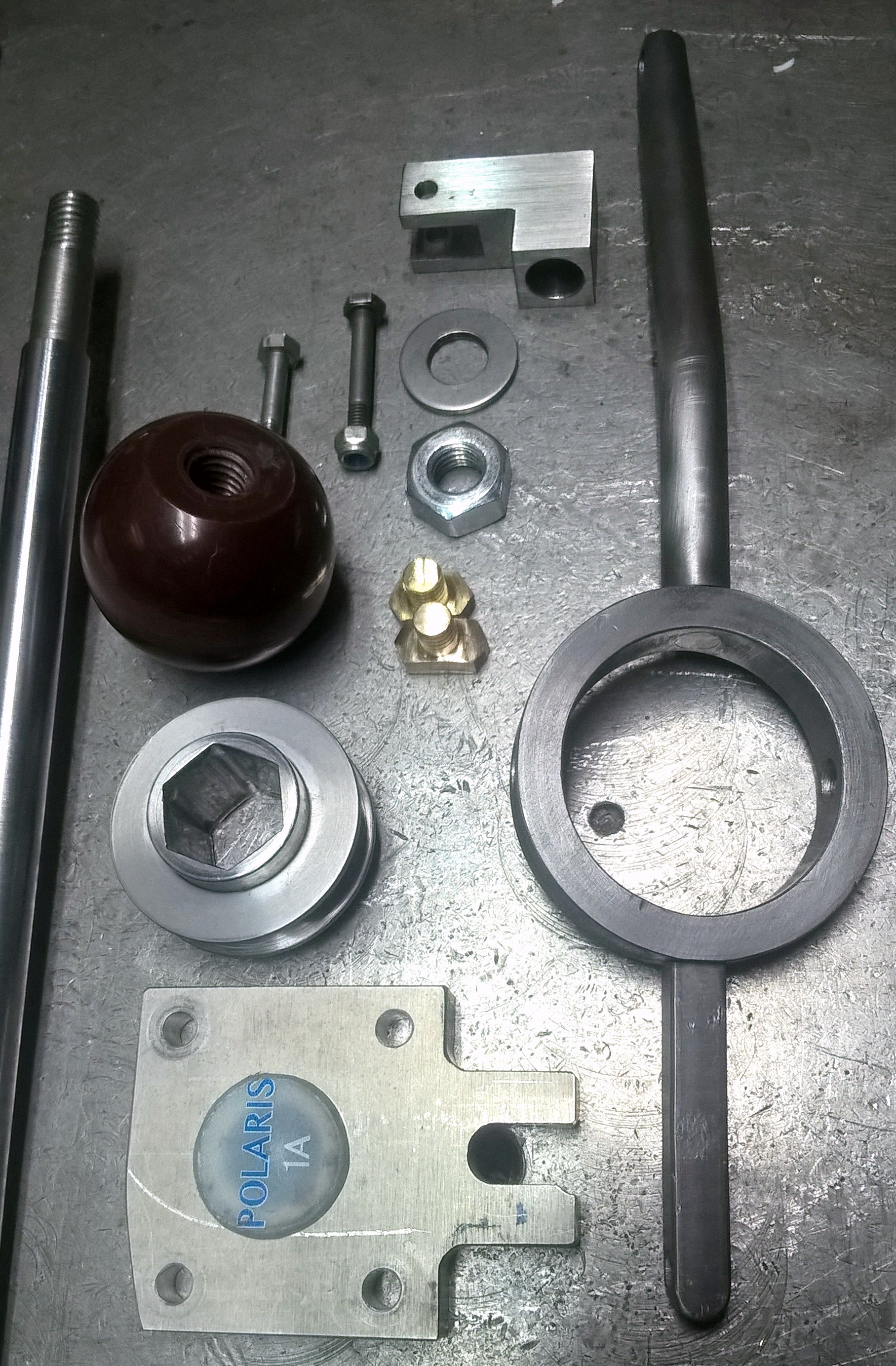

Silnik jest po prostu do krótkotrwałej pracy. A więc napęd zrobiony, sprzęgło też.

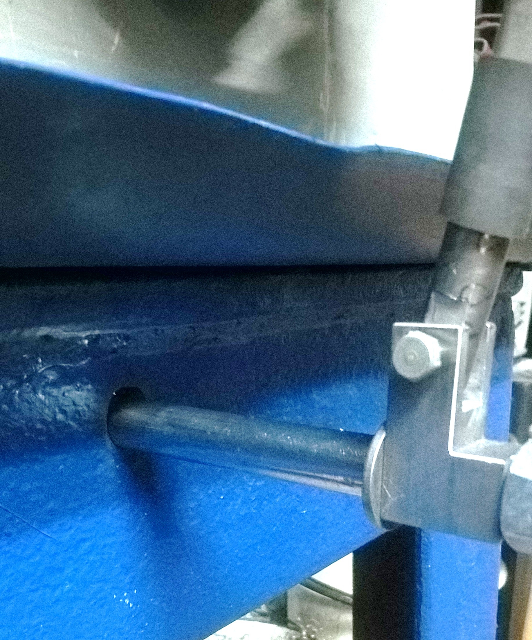

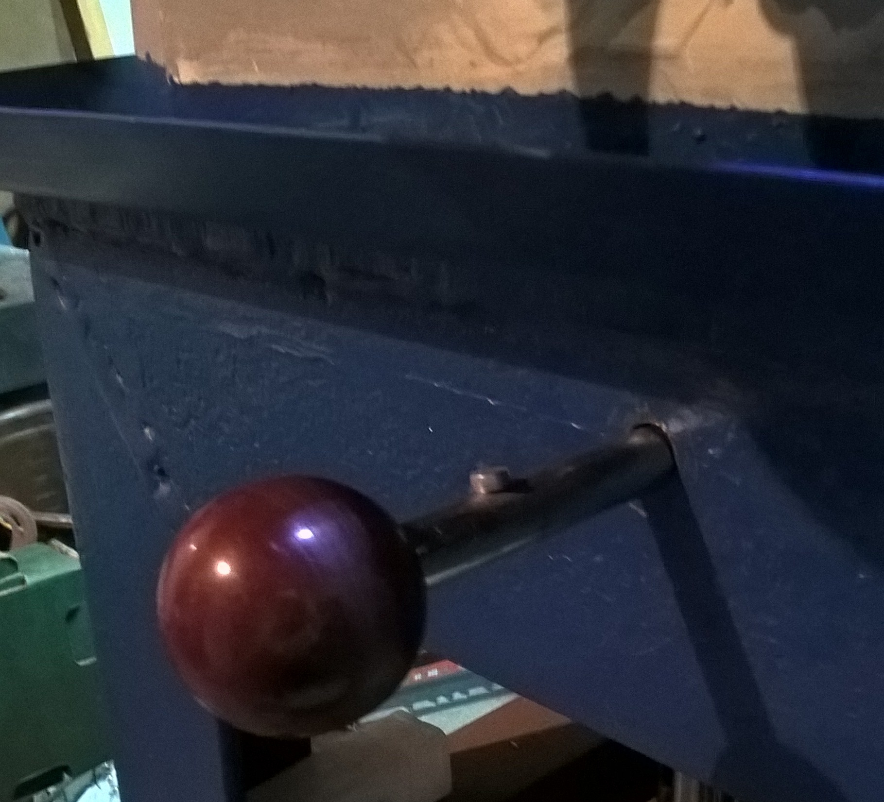

Niewygodę sterowania sprzęgła poprawiłem za pomocą popychacza. Przewierciłem przez ścianki stołu otwory, przełożyłem pręt ø12 mm i połączyłem z dźwignią.Z drugiej strony nakręciłem gałkę by łatwiej operować przełączaniem. Pierwsze zdjęcie to części składowe sprzęgła.
ObrazekObrazekObrazek
ObrazekObrazek
Pętla z przewodu na zdjęciu powyżej to chwilowa zwora. Tam będzie podłączona krańcówka.
Poniżej sprzęgło włączone i rozłączone.
ObrazekObrazek

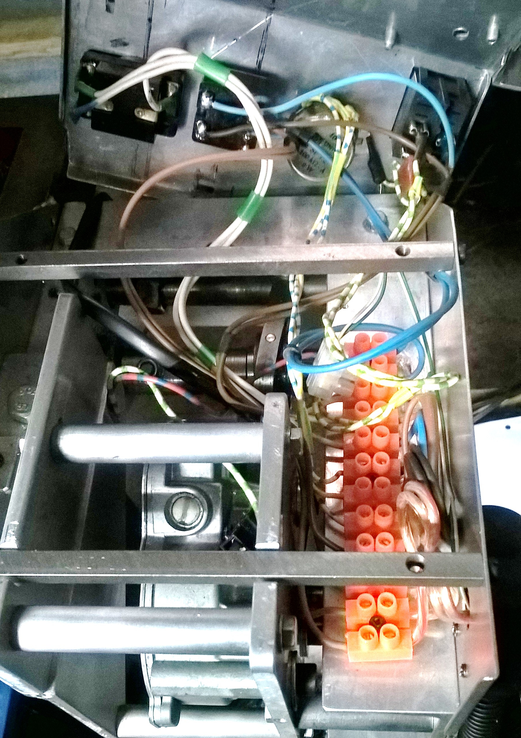

Jeszcze zdjęcie bałaganu z przewodami :oops: . Następnym razem zrobił bym to inaczej.

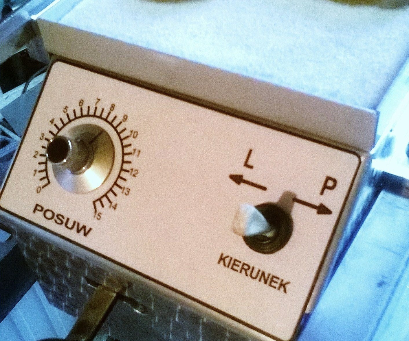

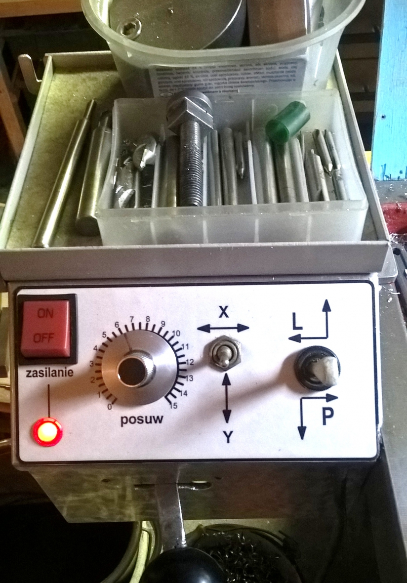

Nie obyło się tez bez zmiany pulpitu sterowniczego. Zamontowałem wyłącznik główny z kontrolką zasilania. Przełącznik zasilania silnika X lub Y. Przełącznik kierunku został uzupełniony o strzałki kierunku posuwu stołu. Było tak a jest tak.
ObrazekObrazek

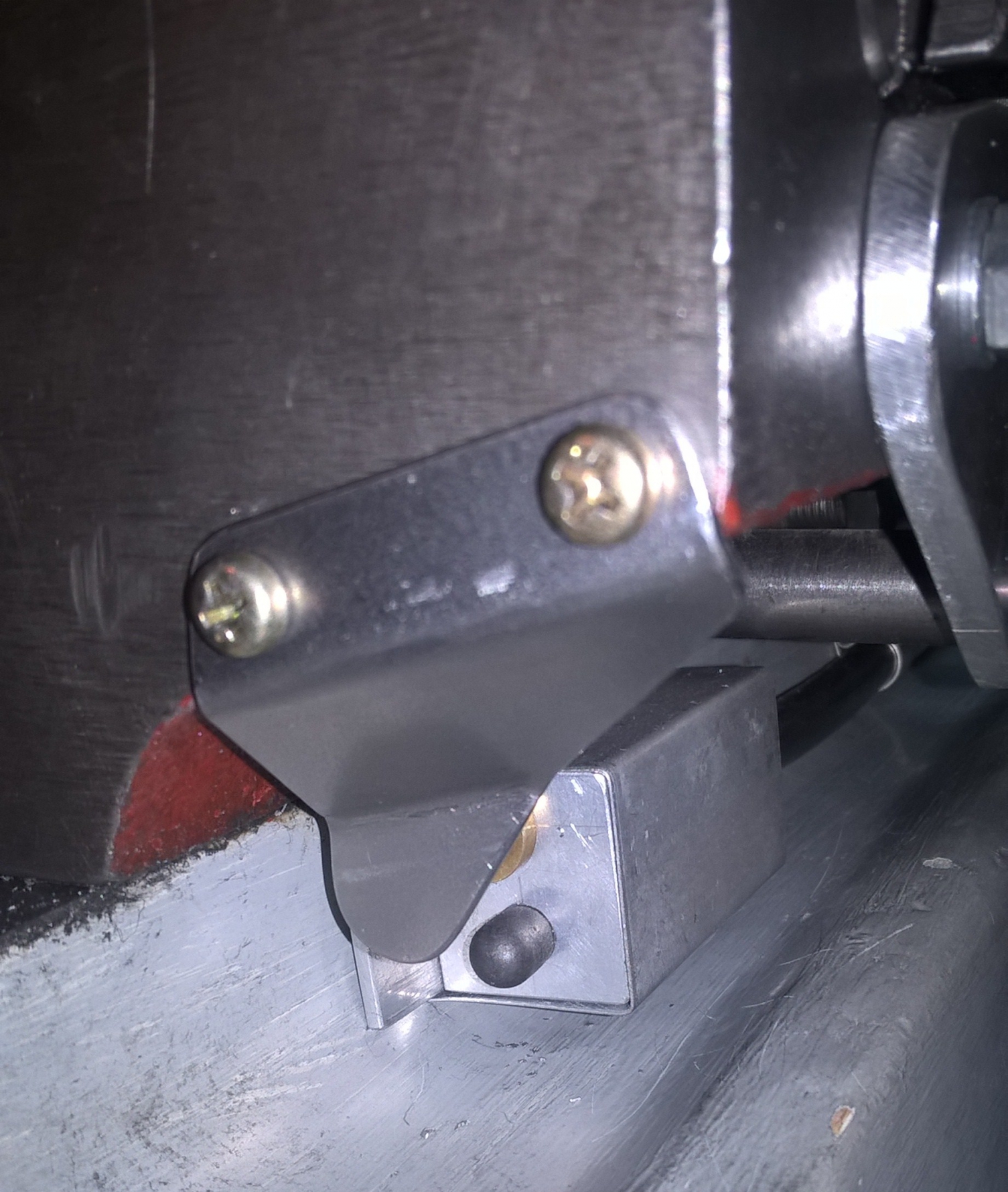

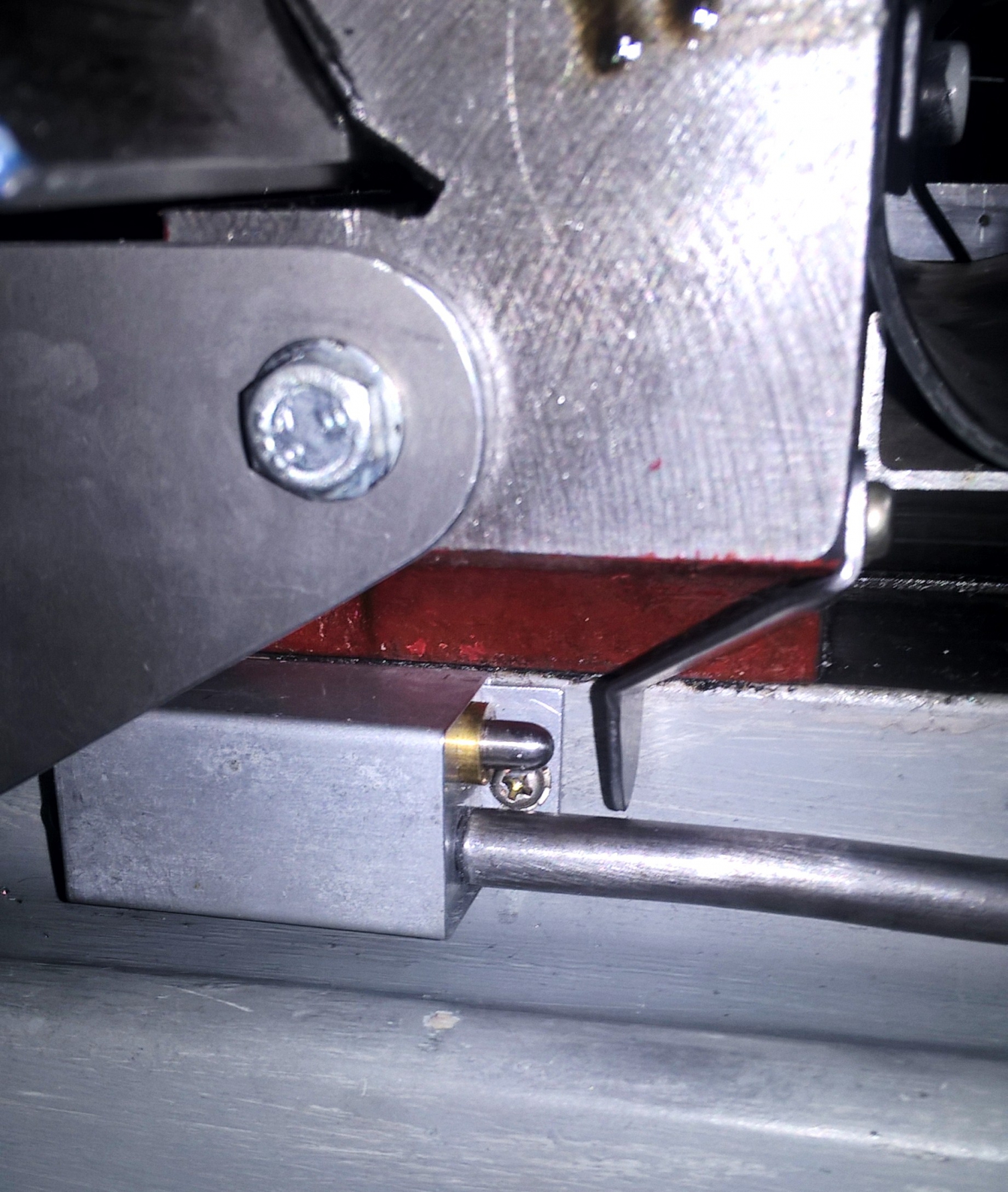

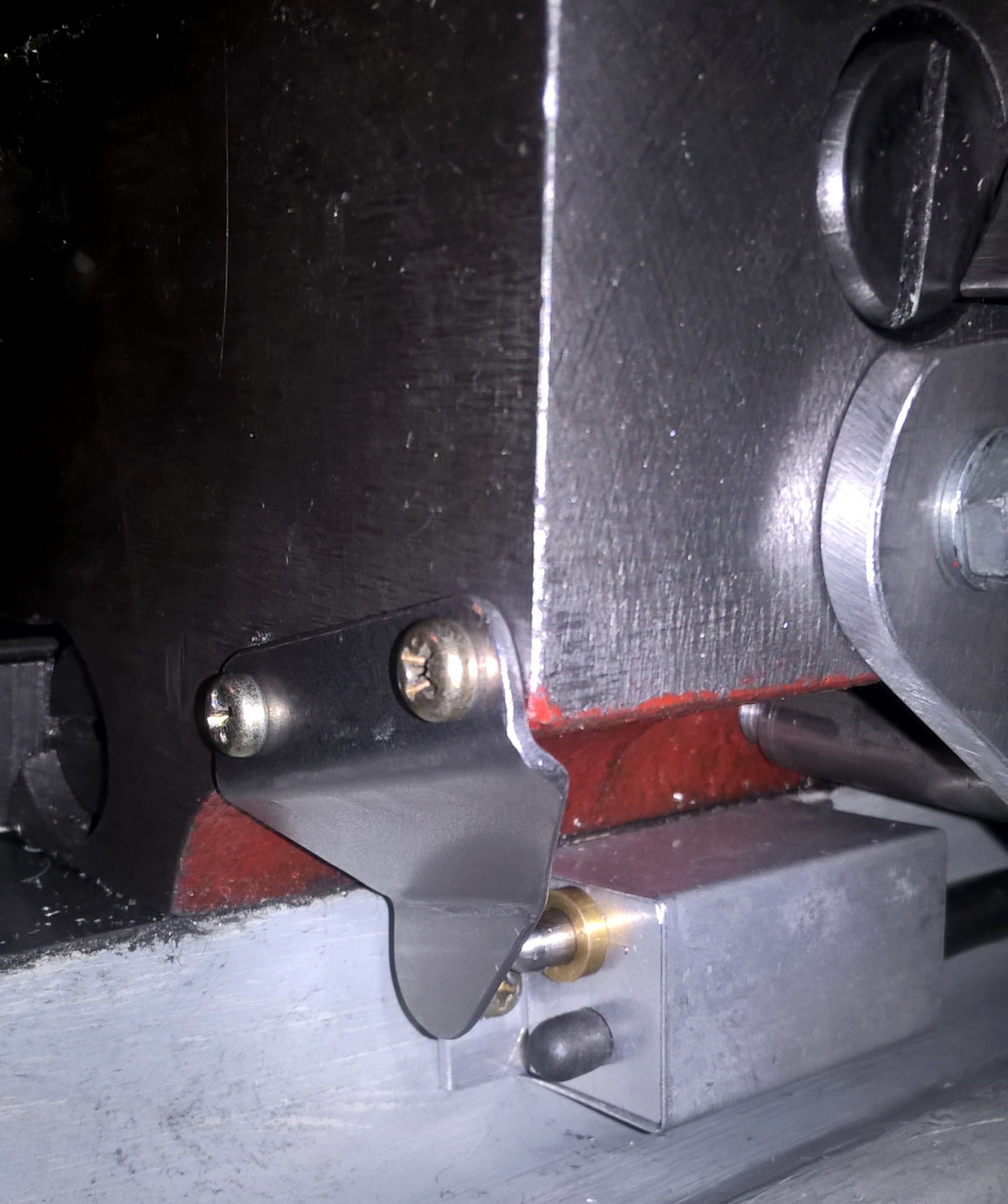

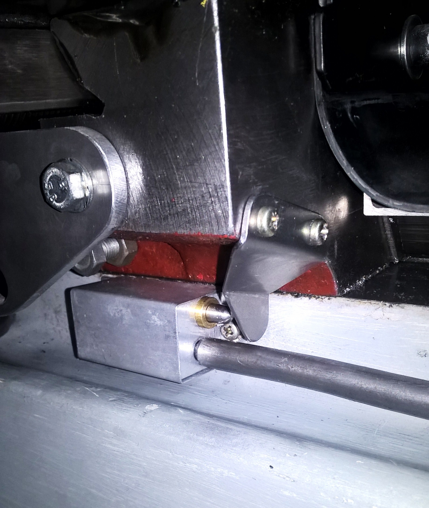

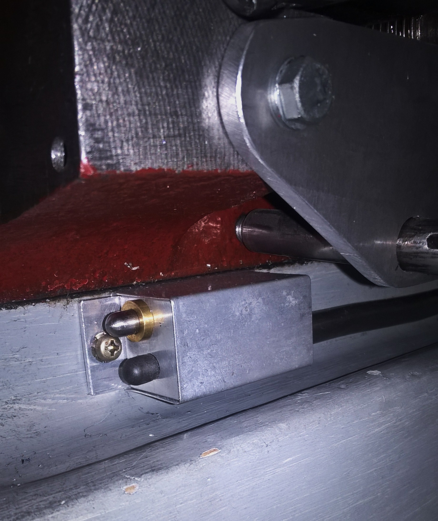

Jest dobrze, prace powoli idą do przodu. Odczułem na własnej skórze brak krańcówek.

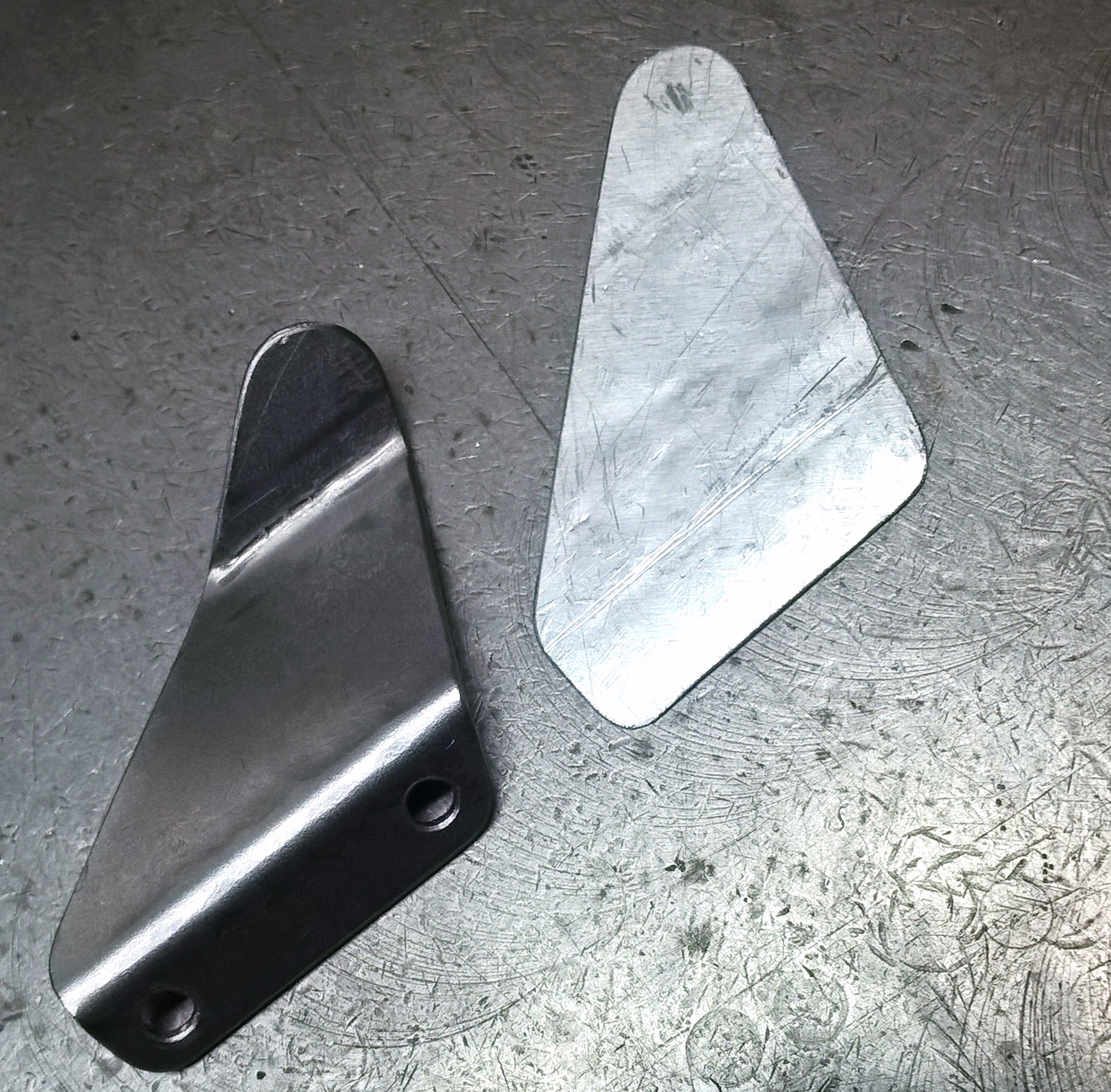

W osi X miałem zrobione, a oś Y czekała na zrobienie. W czasie przymierzania co gdzie ma być i pomiarów pozostawiłem stół w skrajnym położeniu. Zapomniałem odjechać. Po paru dniach włączyłem posuw. I przekonałem się z jaką siłą był przesunięty stół. Śruba zablokowana i nim wybiło bezpiecznik w zasilaczu to zdążyło ściąć małe koło paska zębatego. Było ono osadzone na żywicy epoksydowej w kole ślimacznicy.
Się stało się naprawiło :-).
Nauczka na przyszłość krańcówki są niezbędne. Zaraz po tym zdarzeniu zamontowałem jedną dwukierunkową krańcówkę jak przy posuwie osi X. Dwa odpowiednio ukształtowane zderzaki z blachy stalowej 1.5mm przykręciłem do stołu za pomocą wkrętów M4. Odcinek przewodu umieściłem w stalowej rurce i doprowadziłem do złącza. Poniżej zdjęcia
C.D.N.

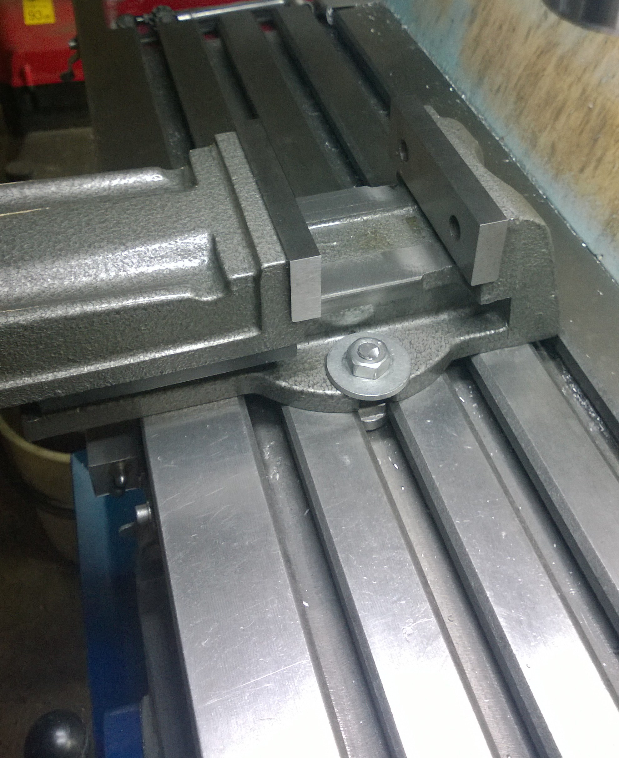

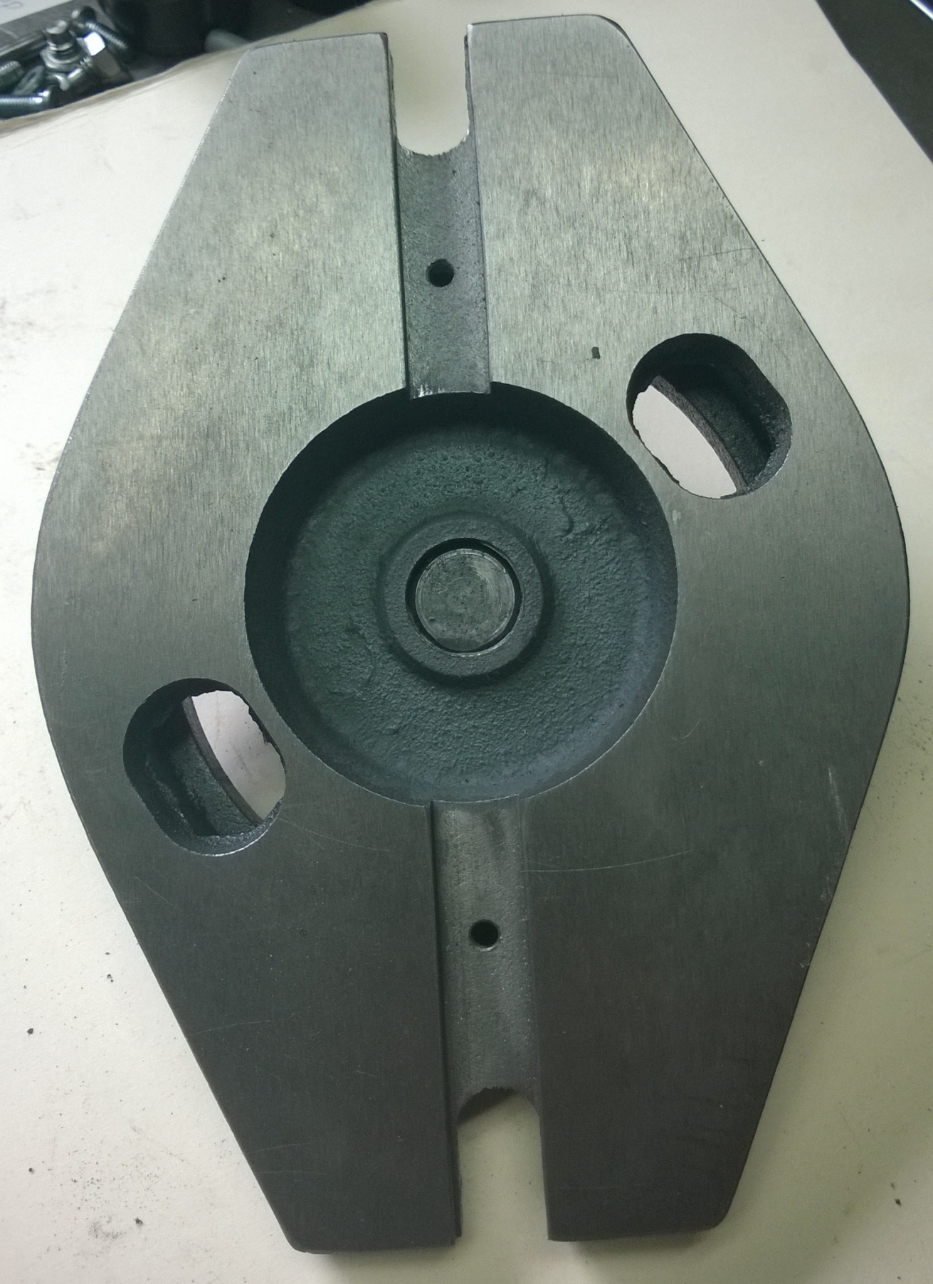

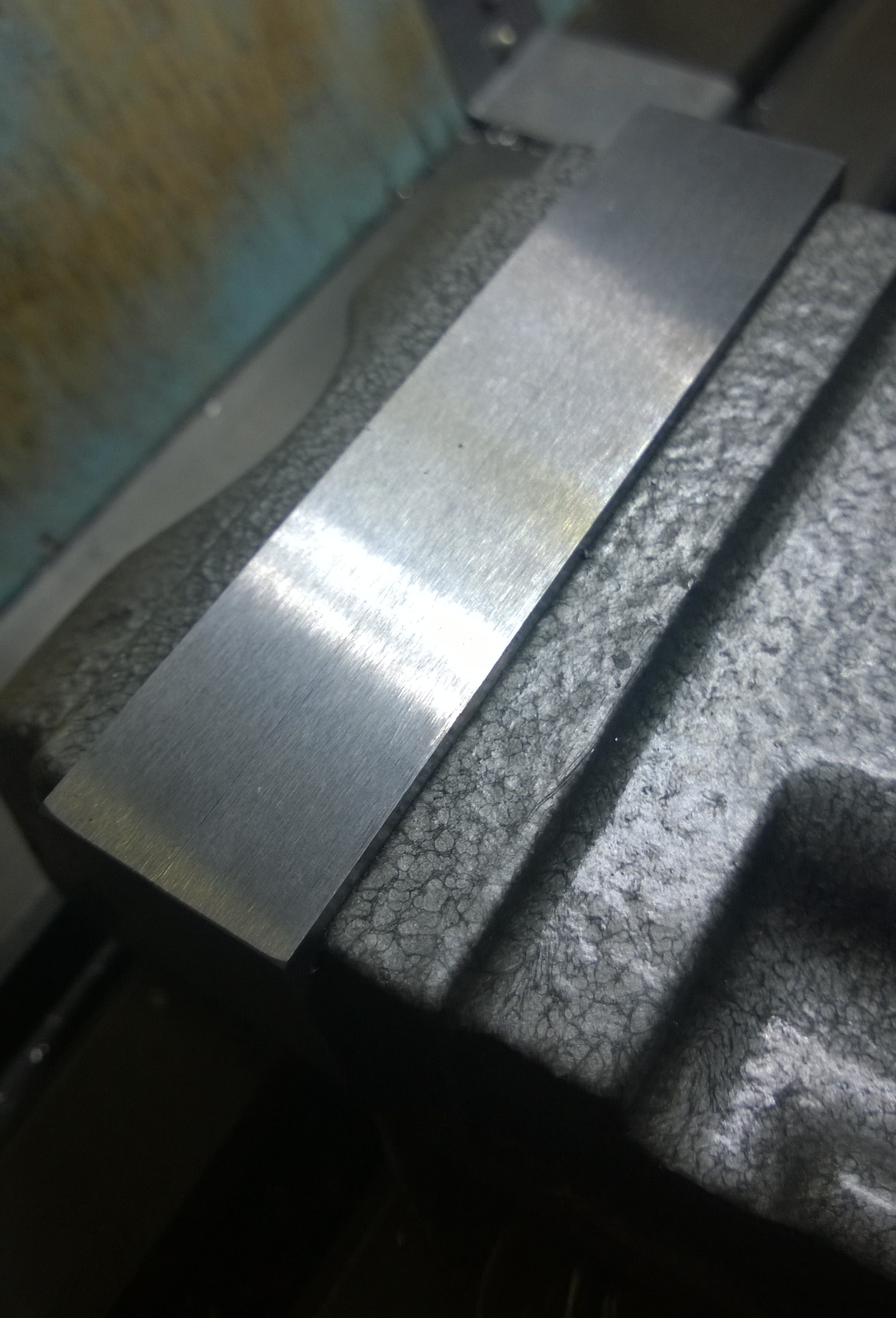

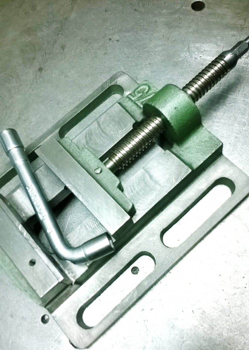

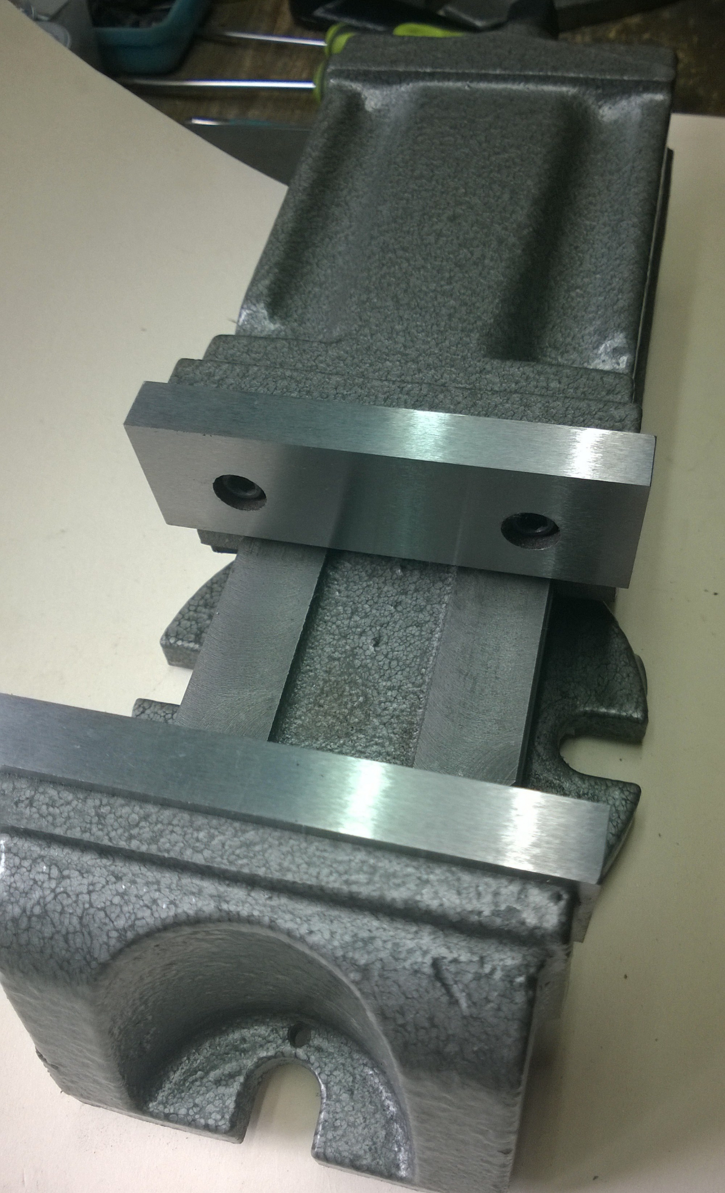

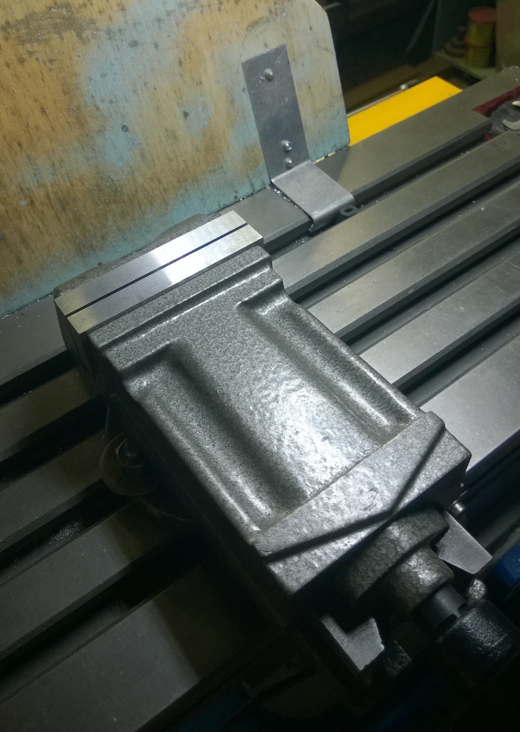

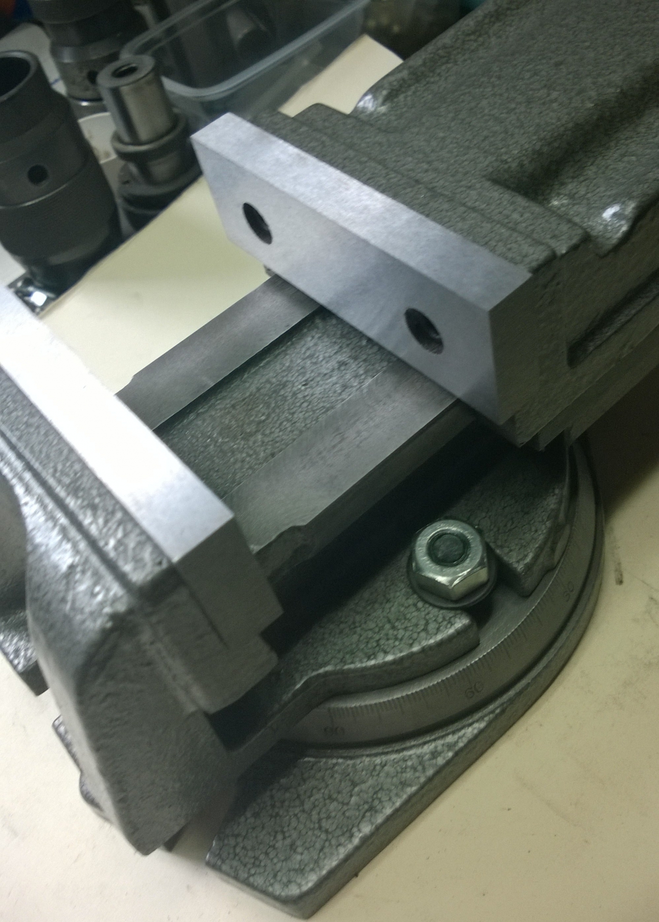

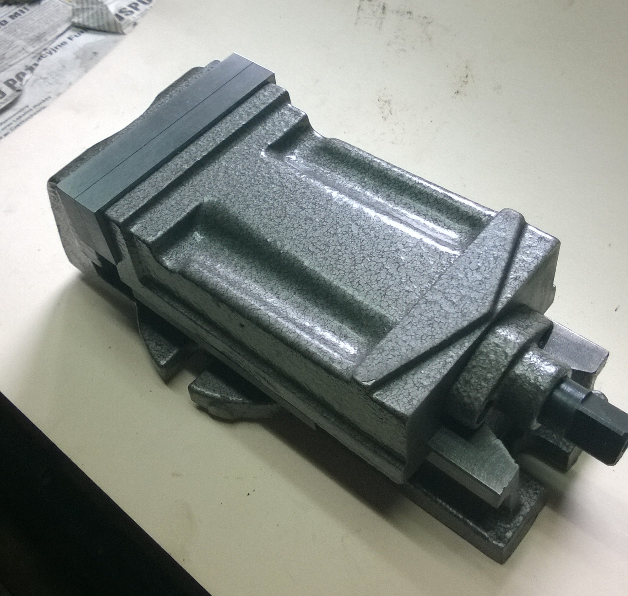

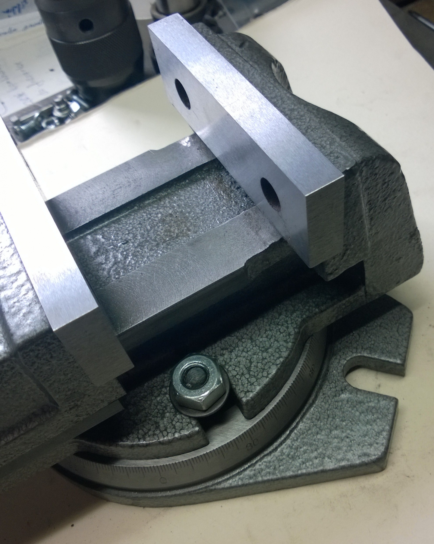

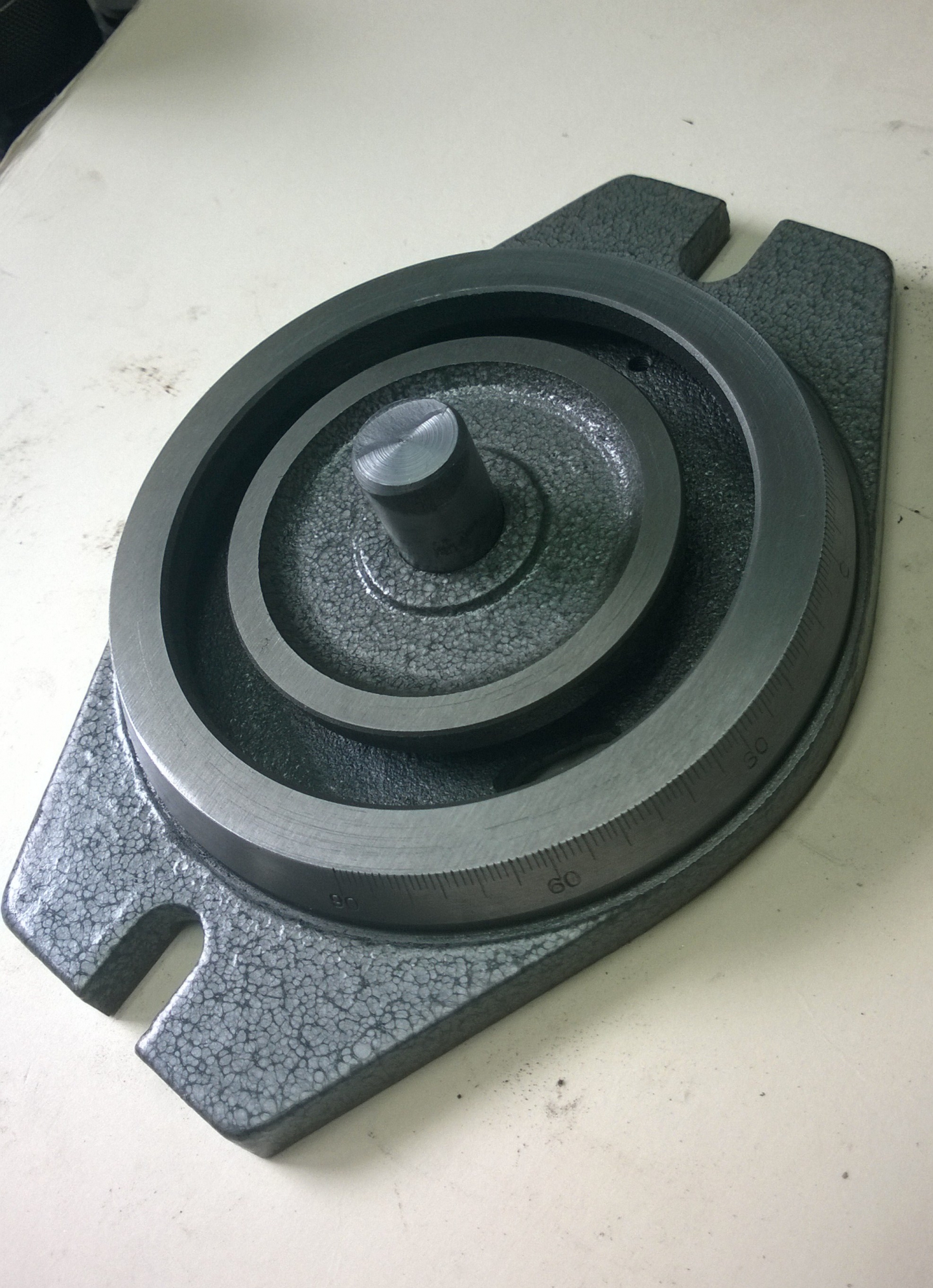

Dzisiaj kurier przywiózł porządne imadło. Do tego czasu używałem małego imadełka o ograniczonej sile ścisku. Było tak.
A teraz wygląda to tak.
ObrazekObrazek
ObrazekObrazek
ObrazekObrazek
ObrazekObrazek
ObrazekObrazek
ObrazekObrazek
Co mogę powiedzieć. Imadło dość solidne, nie wysokie, dobrze spasowane, brak wyczuwalnych luzów, szczęki dobrze się schodzą, obrotowe, kamienie dobrze spasowane, równoległość szczęk względem wrzeciona bardzo dobra. Podziałka kątowa nacięta w podstawie a nie przynitowana blaszka. Szerokość szczęk 100mm. Jedno co mnie razi to bardzo luźne gniazdo klucza do przykręcania. Cena to 280zł+przesyłka.

Też mam takie 125 i sobie chwalę..
Pirat
Posty: 513
Lokalizacja: Lódź
#100
Post napisał: Pirat » 24 maja 2017, 12:31
Ja też mam takie imadło i za tą kasę może być, ale na dzień dobry zerwałem gwint na obu śrubach od obrotnicy.
