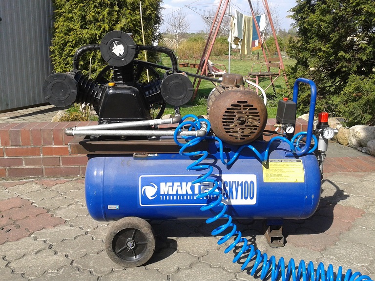

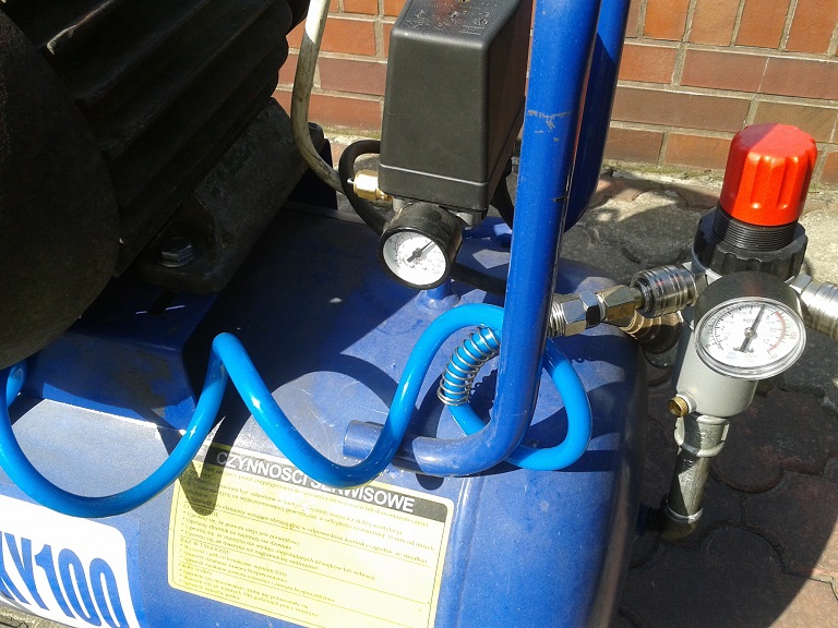

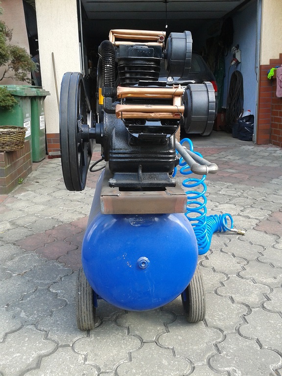

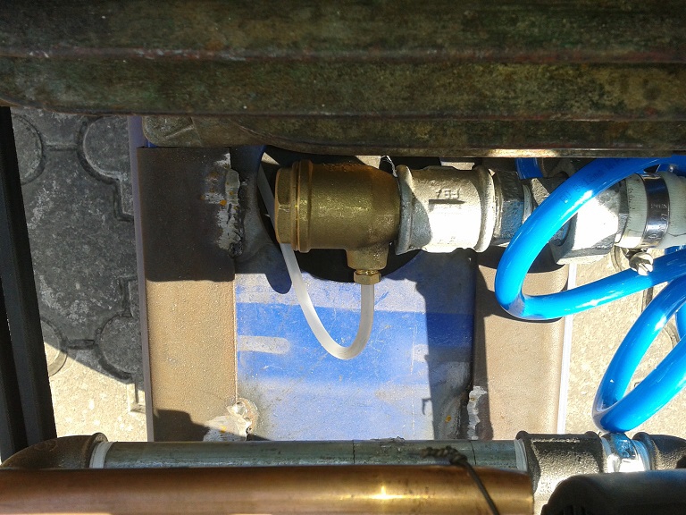

Post napisał: gincu99 » 24 kwie 2015, 15:57
Gdyby ktoś chciał to dodaje zdjęcia tego kompresora. Nie jest to może cud techniki no ale od czegoś trzeba zacząć.
