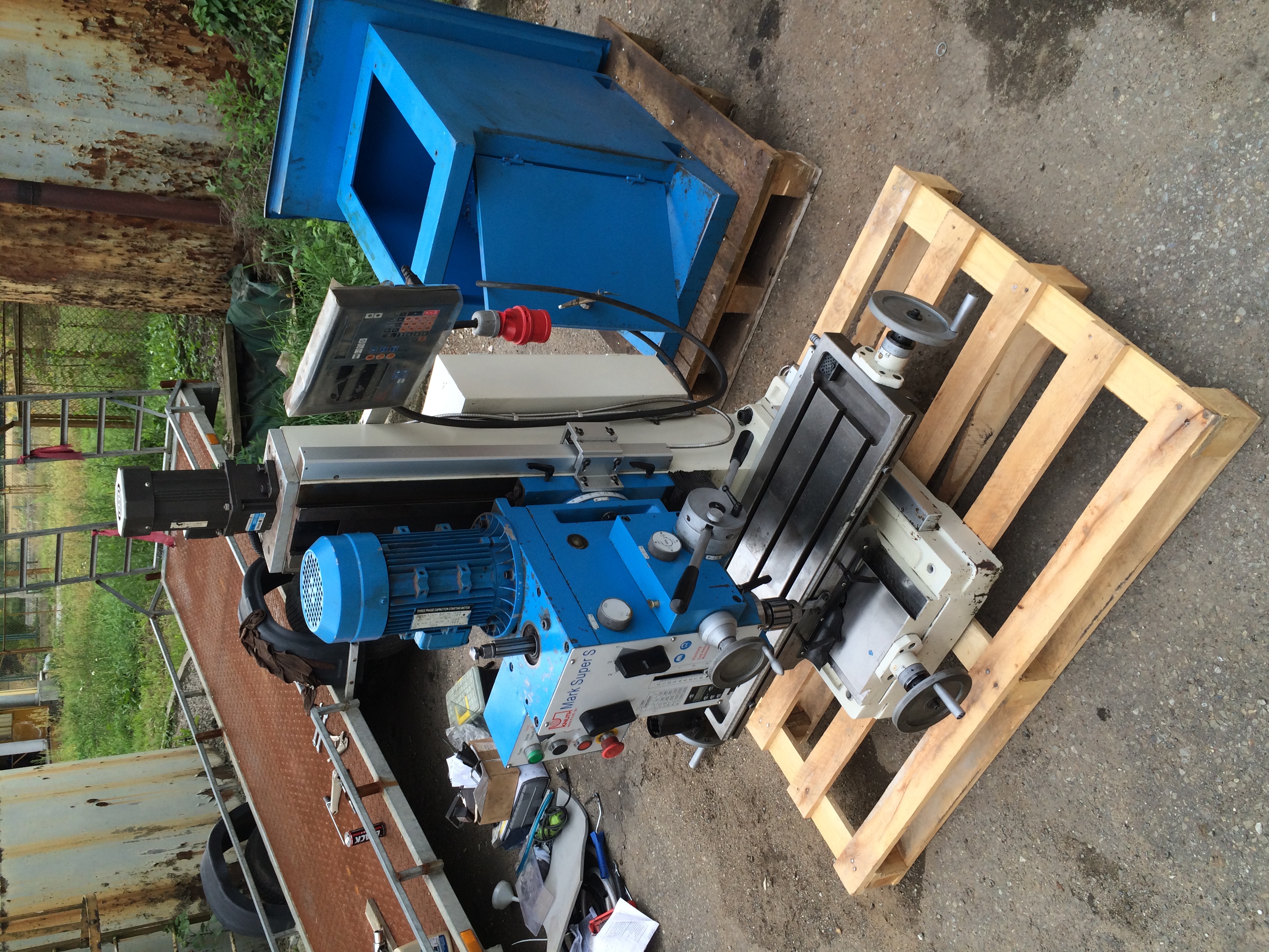

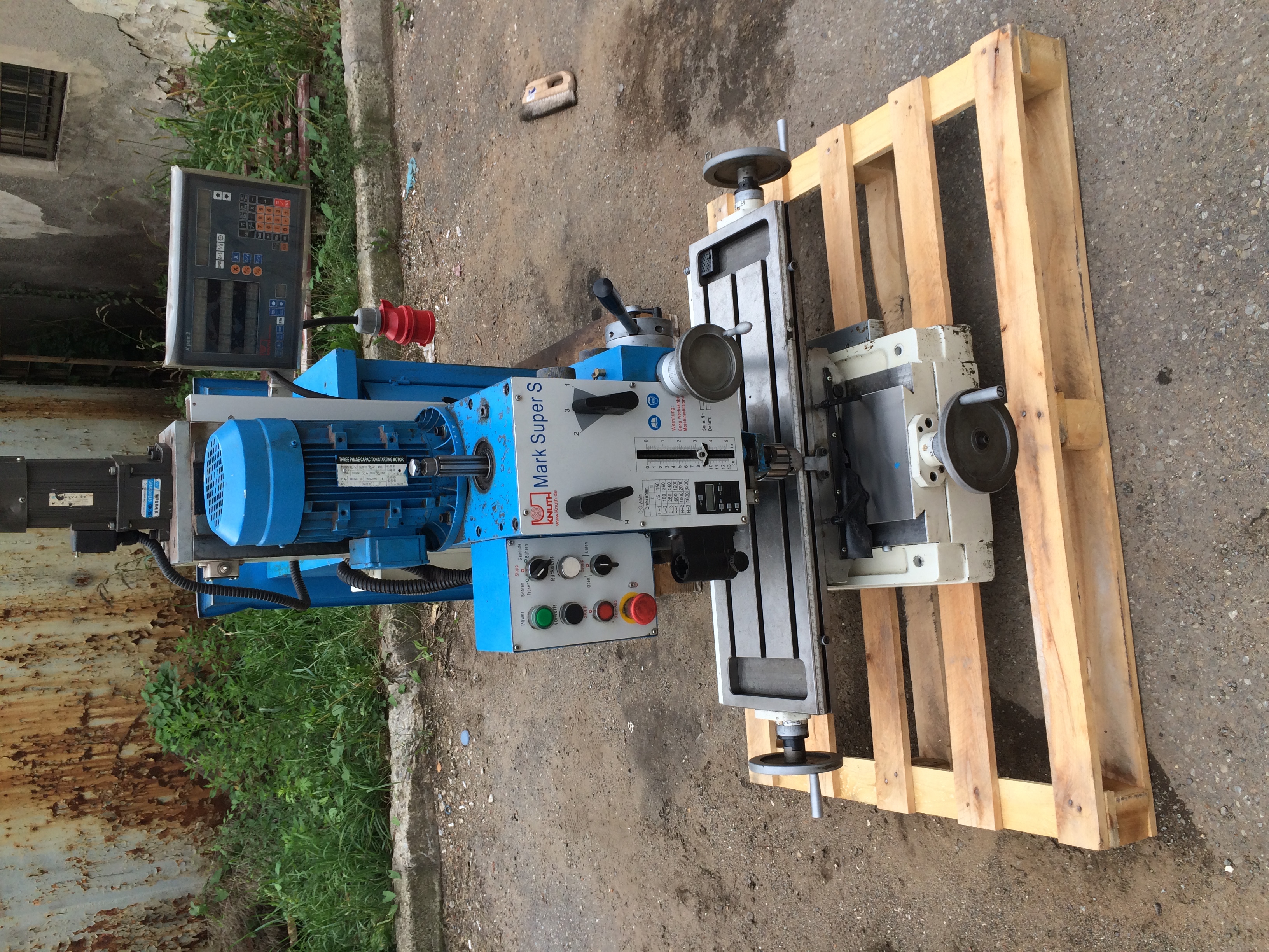

Post napisał: robertwrr » 25 wrz 2015, 21:48
Jednak się zdecydowałem i wybór padł na KNUTH MARK SUPER S frezarka będzie u mnie w poniedziałek to opiszę więcejObrazek
Posty: 12410
#49
Post napisał: RomanJ4 » 25 wrz 2015, 23:11
Ile kolegę wyniosło?
robertwrr
Posty: 104
Rejestracja: 07 lut 2015, 14:08
Lokalizacja: Dzierżoniów
#50
Post napisał: robertwrr » 26 wrz 2015, 07:30
8 tys ale to nie pospolity chinczyk tylko jak juz coś to z tej wyższej półki choć niby robiony na zachodzie nowa kosztuje 25tys to 1/3 ceny nowej to raczej dobra cena jak dojdzie to zrobię pomiary i zobaczymy jak jak z geometrią
