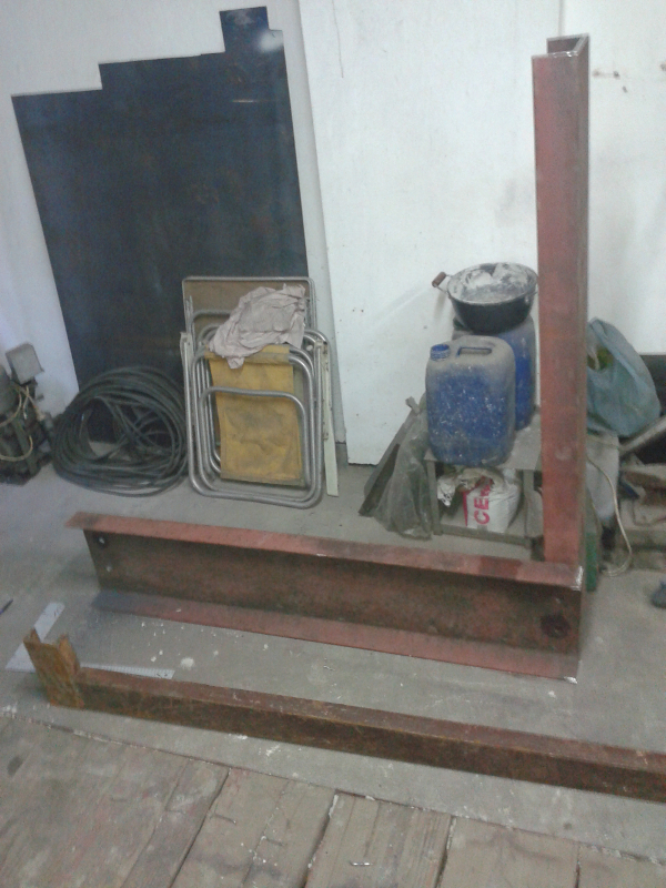

Po co beton w prasie ? zalewa się w celu tłumienia drgań, czy się mylę ?
Z obliczeń (nie jestem pewien, czy liczę prawidłowo i z odpowiednich wzorów) wynika, że minimum w tym przypadku to dwa ceowniki 160 na jedną belkę.
Dla 50t na 140cm stosuję ceowniki 300x75, a zapas jest minimalny.

Post napisał: BB_84 » 31 mar 2014, 19:36
Prace trwają, niestety kątówka musi się chłodzić ...
Belka z ceownika 300, pion z ceownika 220. Dla porównania leży ceownik 100, który będzie stanowił podstawę prasy.

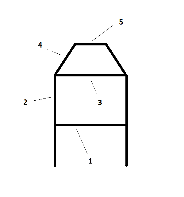

Wracam do tematu po bezowocnych poszukiwaniach odpowiedniego materiału, zmieniła się nieco koncepcja. Stół szerokości 1000mm stanowić mają dwa ceowniki 220 (1). Zastosowany zostanie podnośnik hydrauliczny 30 ton. Zmianie uległa koncepcja ramy z kształtu H na kształt A. W roli słupów (2) i skosów (4) chciałbym zastosować pojedyncze ceowniki 100, belkę górną (5) stanowić mają dwa ceowniki 100 połączone w profil zamknięty, a belkę (3), która będzie prowadnicą dla siłownika i elementem podlegającym sile ściskającej, pojedynczy ceownik 100. Całość spawana. Czy taka konstrukcja przeniesie 30 ton ?
