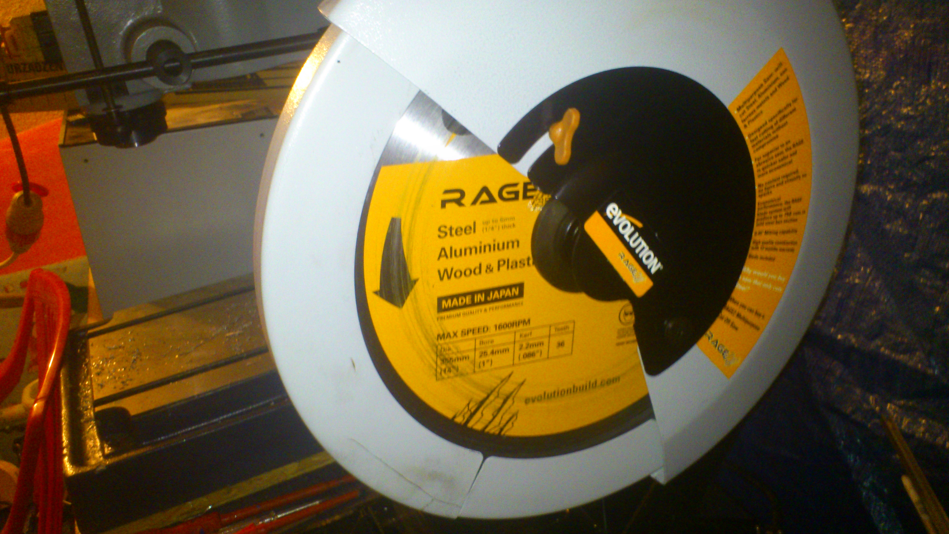

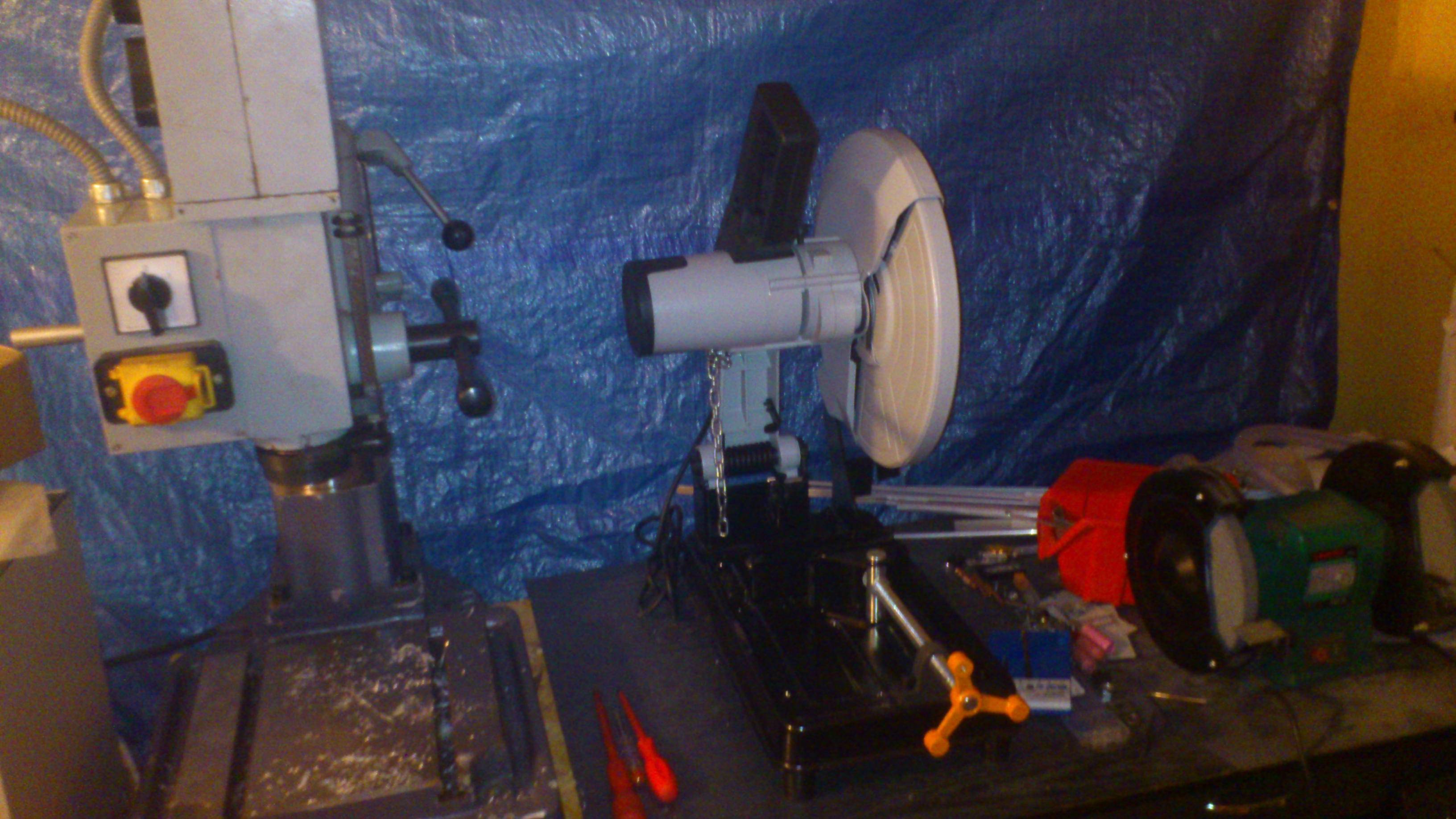

Zafundowałem sobie najtańszą (1300zł) tarczówkę rage2. Jak dla mnie jest całkiem sporych rozmiarów:

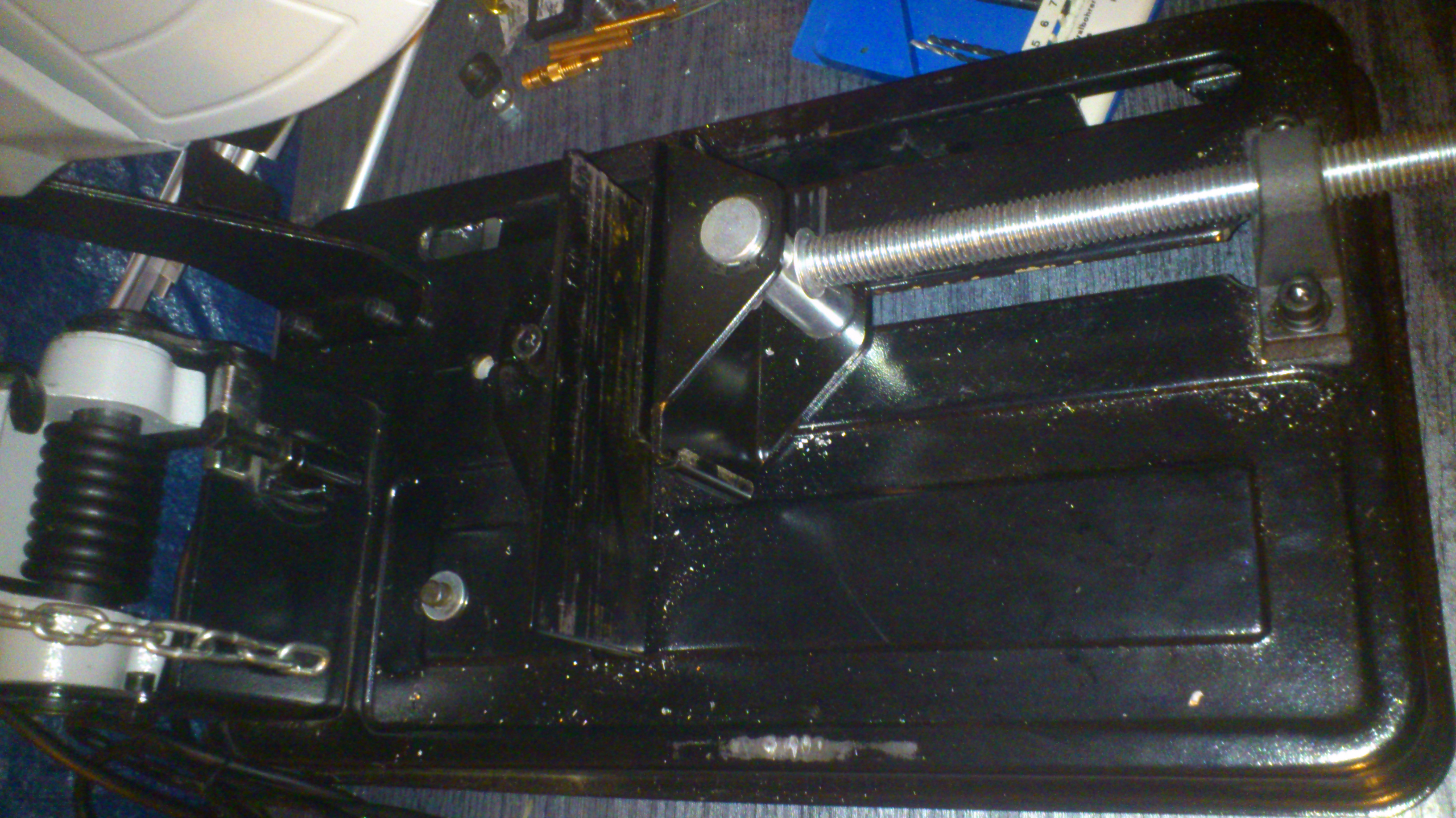

Wziąłem tarczówkę bo jest mniejsza od taśmówki, ale ogólnie klekot jak i te tanie taśmówki w podobnej cenie . O ile napęd wydaje się niezły, to podstawa jak to w chinolu. Jak tak popatrzę, że 6 lat temu za 400zł kupiłem całkiem niezłą stołową pilarkę do drewna, to aż trudno uwierzyć że 3x droższe jest gorsze . Jak popatrzy się w necie to nie wygląda najgorzej, ale w realu:
w necie jest imadło szybkonastawne i szybkozaciskowe, w realu wyginające się blaszki zamiast imadła. Plusem że w komplecie jakaś namiastka uchwytu pryzmatycznego do imadła.
Ale za to jak tnie - manianaaaaaaa . Pociąłem dzisiaj w mig sztangę profilu 80x80x4 - szło jak w masło, wg instrukcji tnie do ścianki 6mm
Nie wiem jak napęd, ale tarcza w tym chinolu jest made in Japan :
Jedyny problem jak dotąd to to, że pełno wiórów naokoło, czego nie ma przy taśmówce

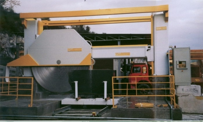

Ja uważam że.
Tarczowa do prętów itp a taśmowa do profili.
W Firmie Ficep to w zasadzie tak to wymyślają.
Wyobraźmy sobie tarczówkę do materiału o śr. 2000 mm , a taśmówka załatwia ciecie bez problemu.
link do przykładowej piły taśmowej.
http://www.ficepgroup.com/steel-fabrica ... l-27110869

hmm reklama jak reklama ale.. pokaż mi wałek średnicy 2 metrówjurekp007 pisze:Ja uważam że.
a teraz wyobraźmy sobie taśmówkę do cięcia wałka 2 m
kolego trochę jeszcze nauki w przemycaniu reklamy

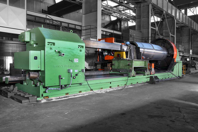

wszystko jest nieznane do czasu aż się i się nie dotknie
30 lat biegam po różnych firmach i ........... ( widziałem maszyny o których ....
W Doniecku na Ukrainie wożą ludzi do pracy autobusami tunelami pod piecami martenami.
a węgiel leży na olbrzymich hałdach i z daleka błyszczy jak kryształ
Jechać , zobaczyć , polecam
Jako młody miałem praktyki w Firmie Dolmel Wrocław tokarki miały 20 metrów roboczej długości, nóż był większy od mojej skromnej osoby, ale to było wtedy kiedy Mera robiła najlepsze komputery
Kroić można na różne sposoby tylko że nagle powstają bariery.
Dysk o średnicy 3000 ma zęby o wielkości pudełka zapałek i teraz poproszę mi pokroić wałek 1000 mm na plasterki 100 mm .
80% IDZIE W WIÓRY
