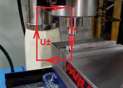

A ok pewnie chodzi o to że obudowa czujnika jest teraz dodatnia . Montując czujnik we wrzecienniku podaję dodatnie napięcie na wrzeciennik który powinien być uziemiony ....
Chociaż u mnie we frezarce nie jest uziemiony ale w planach mam jego uziemienie ze względu na uruchomienie czujnika wysokości narzędzia

kubomanik pisze:Montując czujnik we wrzecienniku podaję dodatnie napięcie na wrzeciennik który powinien być uziemiony ....
Uziemiona czy nie, nie ma najmniejszego znaczenia, bo tu zamyka się tylko obwód prądu stałego czujnik-materiał-maszyna-wrzeciono/oprawka czujnika

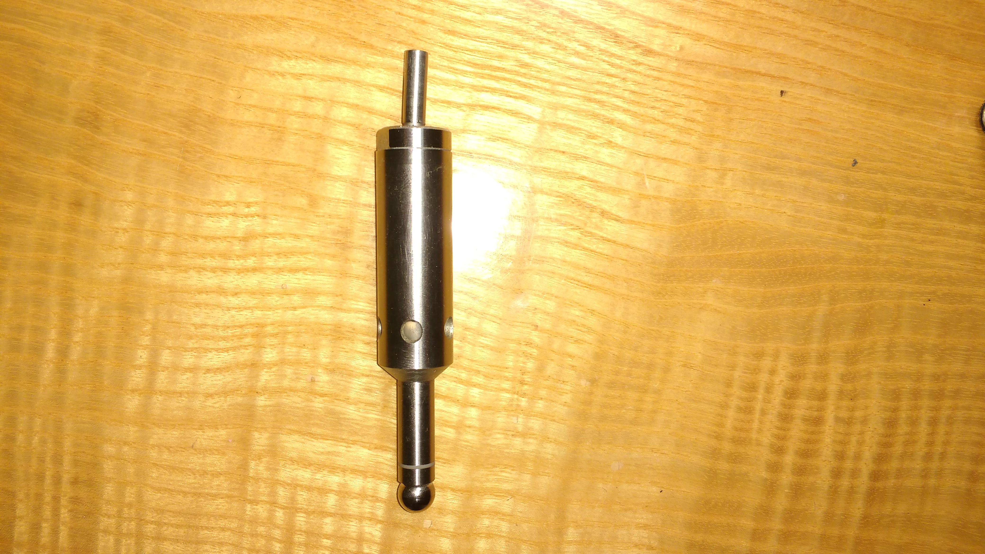

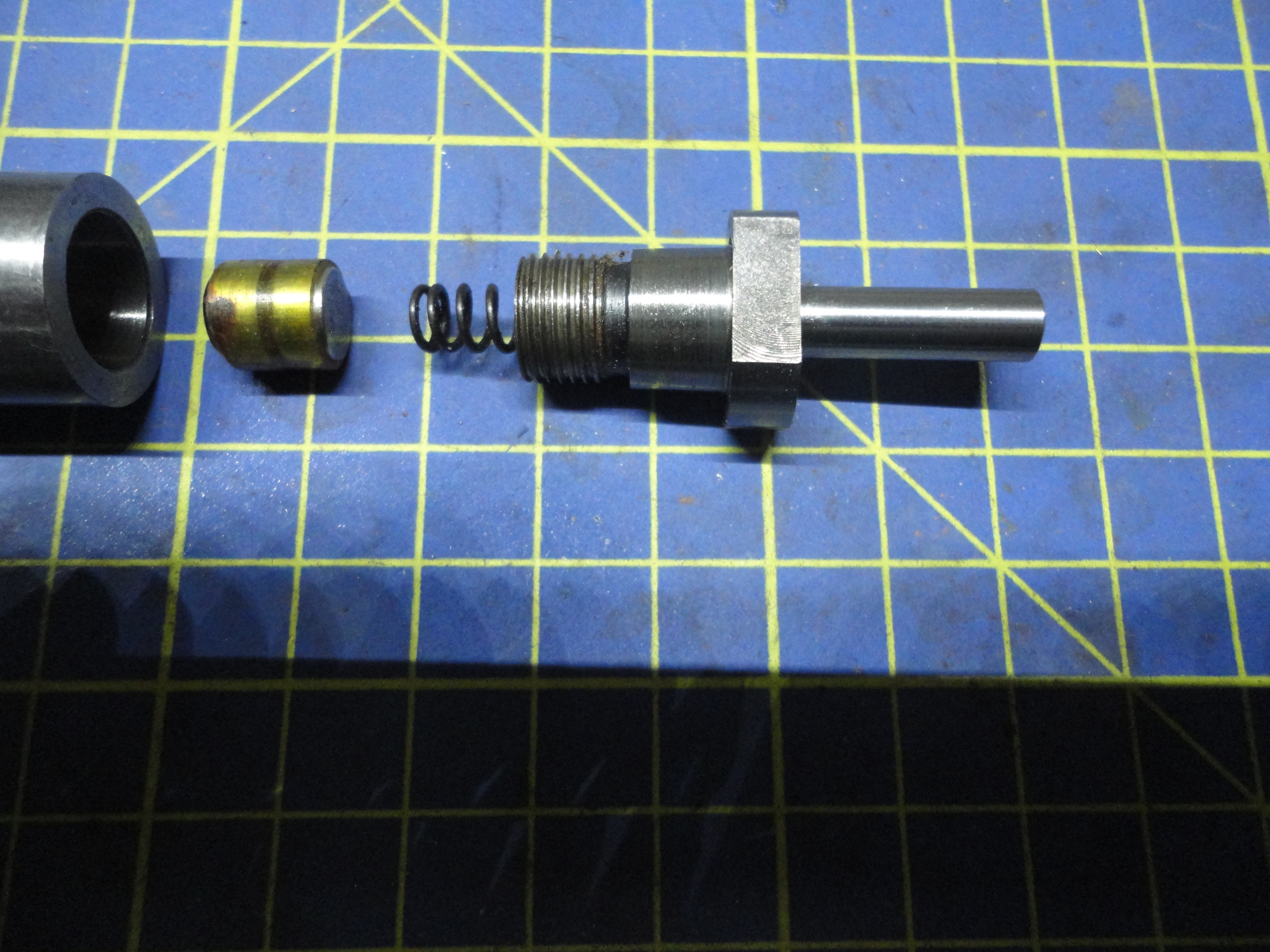

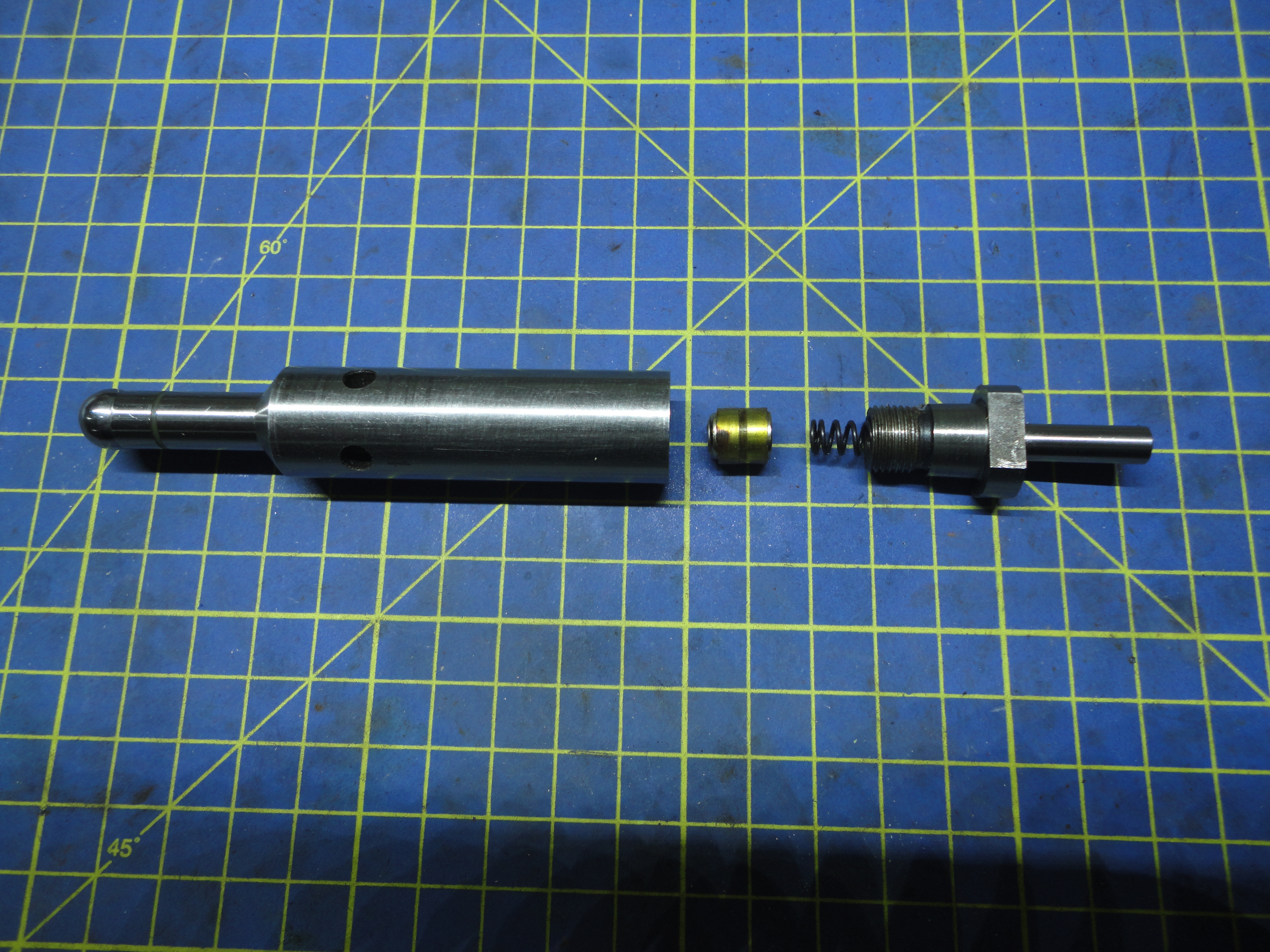

Inna kiepska sprawa stała się ostatnio z moim czujnikiem. Nieprzemyślany przejazd i niestety uszkodziłem czujnik tak jak na zdjęciach Chciałbym sobie wytoczyć denko ale nie mogę dojść do ładu jaki gwint mam wykonać. Sprawdzając na wzorniku najbliżej mi z tym gwintem do metrycznego M16x1 ale to chyba raczej inny gwint. Czy ktoś z kolegów posiadający ów czujnik może podać mi jaki to jest gwint ? Z góry dzięki za pomoc !!

Post napisał: RomanJ4 » 14 mar 2017, 09:39
Sprawdzę dzisiaj wieczorem i podam jak w moim, na oko taki sam, ale odmian i producentów tych czujników jest sporo, i każdy może mieć inny gwint..
A Twój jakiej firmy ? (czy może raczej dystrybutora, bo to w wielu przypadkach chińszczyzna, a certyfikaty też mogą być z księżyca..)

Post napisał: RomanJ4 » 14 mar 2017, 19:32
U mnie jest gwint o skoku 1 na średnicy 10,9mm czyli praktycznie M11x1 ale inny niż twój choć zewnętrznie bardzo podobne-
Obrazek Obrazek
Prawie identyczny do metrycznego x1 jak u mnie jest skok calowy 26/" różni się tylko kątem 55° (zamiast 60° jak ISO) ale taki dla tej średnicy nie występuje jako znormalizowany, więc Chińczycy musieli by zrobić jako nietypowy.

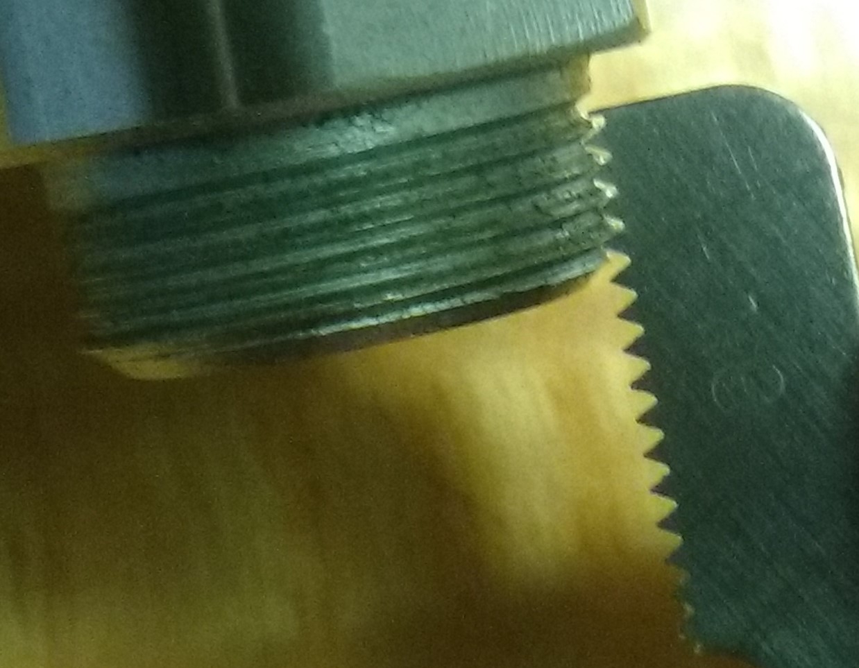

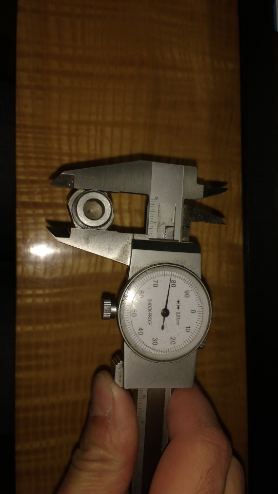

Post napisał: kubomanik » 14 mar 2017, 21:36
Roman dzięki .
Pomiary na zdjęciach. Średnica zewnętrzna 15.8 mm Przymiar pasuje jak na zdjęciu i widać że podziałka się zgadza ale jak by sam gwint był nie symetryczny....
Wzornik z gwintami calowymi nie pasuje żaden....

Post napisał: RomanJ4 » 15 mar 2017, 01:18
zależy czym nacinali...
Weź kawałek wałka alu czy stali na próbę, zrób M16x1 i będziesz miał jasność co do pasowania skoku...
