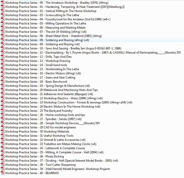

P.S. znalazłem 727MB do pobrania jeśli to kogo interesuje... (wolno się ściąga, ale w razie czego służę swoim :ph34r: )
https://yadi.sk/d/Z4bl6k8n3Lgp8X
spis pozycji
I uzupełnienie - numery Model Engineers' Workshop 2017
https://yadi.sk/d/22VYW8j93Lnbim

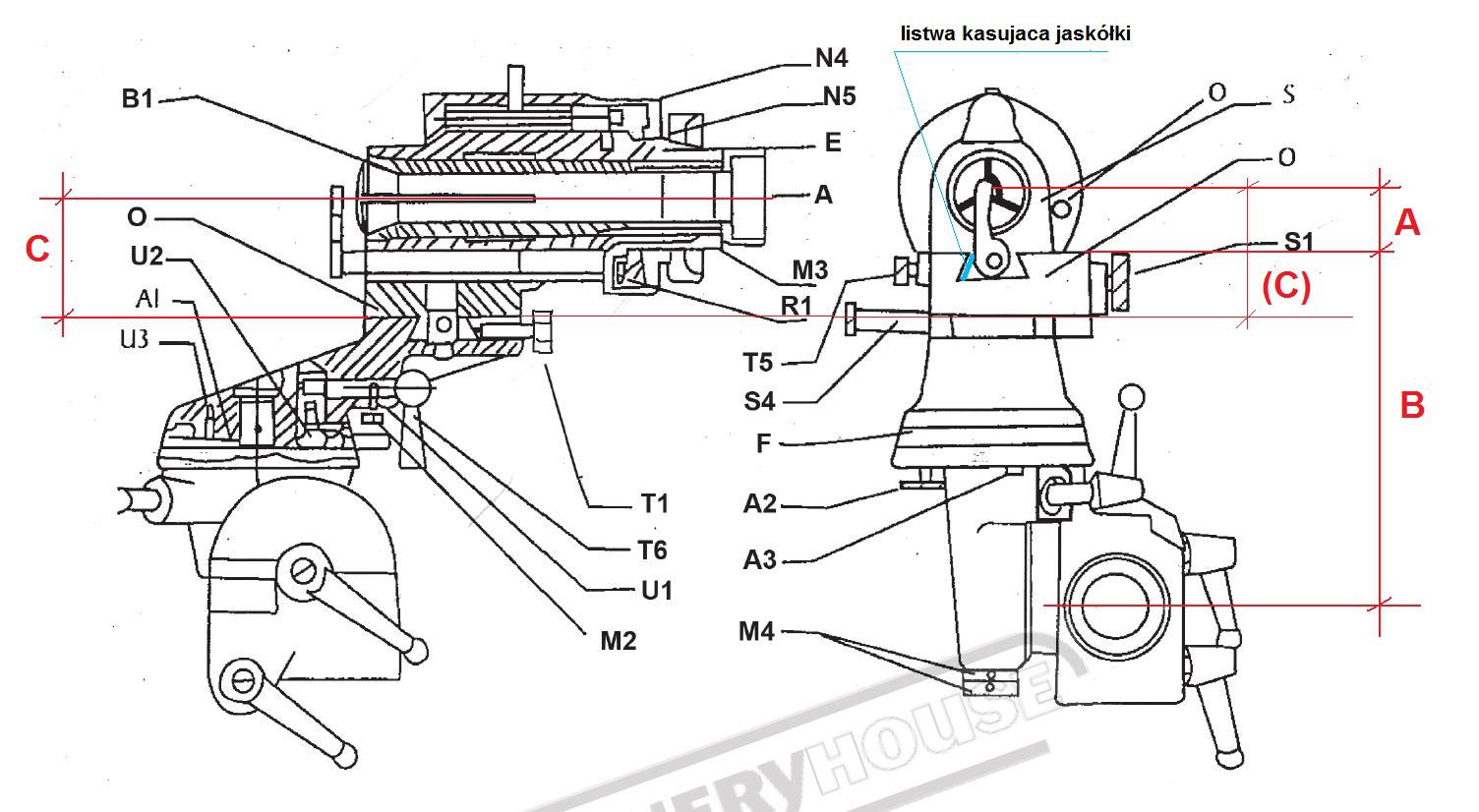

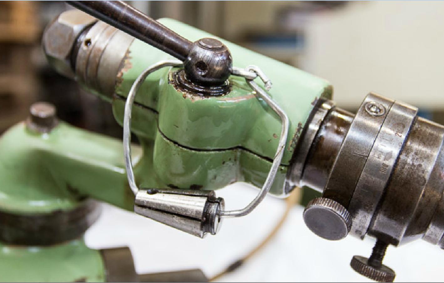

Jest to model SWFGH 6:
Rocznik 1976, produkcja zza zachodniej strony Żelaznej Kurtyny. Ostatnie 13 lat przeleżała w zapomnianym magazynie. Na tą chwilę przeszła wstępne/ogólne wyczyszczenie i rozruszanie zastanych smarów. Wygląda, tak:
Z dotychczasowych, szybkich obserwacji i pobieżnych przemyśleń....
Zalety:
1) Jest ciężka - co uważam, przy każdej szlifierce za atut.
2) Nie nosi śladów kowalskiego używania w latach poprzednich.
3) Ma dwie tarcze - prawa do precyzyjnego ostrzenia narzędziowego i lewa - do ostrzenia "z ręki", tak jak w zwykłej szlifierce/ostrzałce stołowej.
4) Rozmiar ściernic - popularny i produkowany po dziś dzień, do użycia bez zbędnych przejściówek i pierścieni zmieniających średnice mocowania (zewnętrzna Ø100mm, otwór Ø20mm).
5) Wałek prowadzący uchwyt przedmiotowy, podparty z dwu stron, czyli sztywniejszy, niż w spotykanych konstrukcjach bez podpory.
6) Taca ociekowa do chłodziwa, co być może w przyszłości pozwoli zaimplementować pompkę do chłodzenia emulsją - wątpię, ale może...
7) Przyłącze do odciągu syfu, przy szlifowaniu na sucho.
8 ) Obciągacz montowany na wspólnej osi z oprawką przedmiotową, co oddaje wspólną kinematykę ruchu....
Wady:
1) Skonstruowana typowo pod frezy grawerskie (nie jako urządzenie o przeznaczeniu uniwersalnym), co niesie za sobą w pierwotnej wersji pewne ułomności.
2) Wyposażenie, z którym ją dostałem, to tylko oprawka/wrzeciono do ostrzenia frezów grawerskich, czyli ruch prowadzony krzywką.
3) Nietypowe tulejki zaciskowe - w zestawie, tylko jedna - Ø6mm.
4) Brak możliwości zblokowania pionowej osi obrotu.
5) Bezpośredni brak zamienności przystawek z obecnie produkowanymi szlifierkami (np. Darmet DM2770), z powodu widocznej na poniższym zdjęciu rozbieżności konstrukcyjnej:
....a mianowicie, oś wrzeciona przedmiotowego jest prostopadła do osi jaskółki suportu, a nie tak jak we współczesnych modelach - równoległa.
Obecnie rozmyślam, czy robić adaptację do współczesnych rozwiązań?
Czy może ten górny suporcik zrobić od postaw?
Czy może dorobić samo wrzeciono przedmiotowe, montowane w oryginalnym otworze suportu?
Jakie wykorzystać oprawki zaciskowe? Najchętniej wykorzystywałbym ER32, bo miałbym kompatybilność, z pozostałem oprzyrządowaniem swoich maszynek. Szedłem dotychczas tropem zamienności/uniwersalności, aby nie kolekcjonować kilku typów oprawek/tulejek, do każdej maszyny innych. Dzięki temu mam teraz zarówno w tokarce, wiertarce i frezarce ER32. Ale w tej szlifierce, główka oprawki wraz z nakrętką może być za wielka i ograniczać ruchy w pobliżu ściernicy. Za to na 5C jest za mało dostępnej średnicy. Sama tulejka ma prawie 32mm średnicy, a otwór w suporcie przedmiotowym szlifierki, to Ø33.02mm (mierzone średnicówką).
Tak więc.....zagwostek jest wiele....ale nikt nie powiedział, że musi być łatwo.....
Za jakiekolwiek spostrzeżenia na podstawie przedstawionych zdjęć, będę wdzięczny.

Oglądając Twoje zdjęcia wydaje mi się, że wysokość od osi dolnego wałka(przesuwnego) na którym waha się cały "gimbal" (to taka moja nazwa "warsztatowa" zapożyczona z dronów) z do osi oprawki ostrzonego narzędzia (A+B na rys.) jest dużo niższa niż we współczesnych ostrzarkach U3 (lub pod inną nazwą) więc wymienić całość raczej nie da rady,
ale być może wysokość A samej głowicy przystawki(na co liczę, lub wysokość razem z podstawą (C - mniej prawdopodobne) będą podobne lub zbliżone do analogicznych z Twojego egzemplarza, i da się je adaptować (ewentualnie po niewielkich przeróbkach, np zmniejszenia szerokości jaskółki czy wysokości A przez podfrezowanie, itd) bo oś robocza oprawki ostrzonego narzędzia raczej powinna być w osi ściernicy jeśli chcemy szlifować narzędzia obrotowe
Mogę pomierzyć swoje byś mógł to sobie skonfrontować.
Uważam, że jakieś większe przeróbki raczej nie mają za bardzo sensu ekonomicznego w porównaniu z ceną nowej U3 + przystawek które można dokupować sukcesywnie w miarę potrzeb (uwzględniając sprzedaż Twojego egzemplarza tak jak jest). Zwłaszcza, że współczesne mają troszkę większe możliwości np wysuwne wrzeciono ściernicy, czy (jak mi się, może mylnie, wydaje) jedną oś obrotu "gimbala" więcej...
albo pogodzić się z innymi tulejkami...

Zresztą zakupić gdziekolwiek cały/kompletny jest raczej nie możliwe. Chyba, że o czymś nie wiem.więc wymienić całość raczej nie da rady
"Lekką" przeróbką bym tego raczej nie nazwał. Zwróć uwagę, że (tak jak pisałem w poprzednim poście) oś wrzecionka przedmiotowego tej górnej przystawki jest prostopadła do osi jaskółek. We współczesnych modelach, jest równoległy. Kupując i adaptując do moich potrzeb nowe oprzyrządowanie, trzeba sfrezować całą jaskółkę, wyfrezować dostawkę/adaptor z nowymi jaskółkami i przykręcić do współczesnej oprawki na tulejki 5C. Roboty trochę z tym jest, ale jakiegoś super wyzwania w tym nie widzę. Pozostaje tylko jedna kwestia, czy da radę zmieścić w "mięsie" przystawki ze cztery otwory, powiedzmy M6, aby to razem skręcić?ale być może wysokość A samej głowicy przystawki(na co liczę, lub wysokość razem z podstawą (C - mniej prawdopodobne) będą podobne lub zbliżone do analogicznych z Twojego egzemplarza, i da się je adaptować (ewentualnie po niewielkich przeróbkach, np zmniejszenia szerokości jaskółki czy wysokości A przez podfrezowanie, itd)
Chcemy tym ostrzyć przede wszystkim narzędzia obrotowe, zachowując symetrię ostrzy skrawających względem osi obrotu narzędzia. Zgodzę się, że wysokość osi musi być taka sama, aby struktura powierzchni (bruzda po ściernicy) była w miarę styczna do promienia wodzącego. Zwiększa się tym samym trwałość tak naostrzonej krawędzi. Ale jednakże, nie jest to parametr krytyczny, gdzie dwie setki różnicy powodują jakieś olbrzymie różnice. Podczas przeróbek, należy zachować "przyzwoitość", ale bez zbędnego szukania setnych części milimetra.bo oś robocza oprawki ostrzonego narzędzia raczej powinna być w osi ściernicy jeśli chcemy szlifować narzędzia obrotowe
Dziękuję już za wszystko co tutaj na forum robisz. Jednakże na tym etapie nie chcę absorbować Twoje cennego czasu. Raczej skłaniam się ku zamówieniu oryginalnej współczesnej główki "gimbala" i poprzymierzaniu jej. W końcu mam możliwość zwrotu w ciągu 14 dni towaru zakupionego w internecie. Poza tym koszt tej przystawki:Mogę pomierzyć swoje byś mógł to sobie skonfrontować.
....nie jest jakoś oszałamiający. Gdyby nawet nie pasowała, to można ją sobie zostawić jako punkt wyjścia, do jakiejś innej przystawki narzędziowej. Tak więc opcji jest wiele.
Ekonomicznie, to nie zamierzam włożyć w tą "zabawę" jakiś większych nakładów finansowych. Jedynie, to mogę poświęcić na to, trochę wolnego czasu.Uważam, że jakieś większe przeróbki raczej nie mają za bardzo sensu ekonomicznego w porównaniu z ceną nowej U3 + przystawek które można dokupować sukcesywnie w miarę potrzeb (uwzględniając sprzedaż Twojego egzemplarza tak jak jest).
BTW - nie wydaje mi się, aby istniała możliwość sprzedania, tego w jakiś rozsądnych kwotach, przewyższających cenę złomu.
Wysuwnej fortunki nie potrzebuję. Wiem (z innych Twoich postów), że dorobiłeś przystawkę do ostrzenia długich nożyków, gdzie potrzebujesz "przejście" poza obudową wysuniętej ściernicy. Do pojedynczych akcji ostrzenia prostoliniowego, mogę wykorzystać SPC-20b do takich celów, albo jak sytuacja wybitnie mnie zmusi, to zrobić przedłużkę do ściernicy i wystawić ją poza obudowę. Albo kompletnie hardkorowo - obciąć obudowę.Zwłaszcza, że współczesne mają troszkę większe możliwości np wysuwne wrzeciono ściernicy
Tak. Dobrze dostrzegłeś - brakuje jednej osi na "gimbalu". Wyobraźnia podpowiada mi, że będzie tego w niektórych sytuacjach brakowało.czy (jak mi się, może mylnie, wydaje) jedną oś obrotu "gimbala" więcej..
Oprócz lubianych przeze mnie ER32, mam pudełko z różnymi tulejkami starych typów. Do tego jeszcze "powęszyłem" w warsztacie ojca i dwóch narzędziowniach, no i temat raczej jest beznadziejny, bo na obecny stan wiedzy, to są raczej jakieś nietypówki produkowane przez Deckla na potrzeby swoich pomniejszych maszynek.albo pogodzić się z innymi tulejkami...
Jeszcze raz wypada podziękować. Zdjęć różnych klonów jest wiele w necie. Produkowało takie urządzenia wiele zakładów "zjednoczenia" WMW w NRFie, Austrii i Szwajcarii. Głównie Deckel i Heckert. Różnią się niewiele - głównie mało ważnymi pierdołami. Ogólne założenie jest takie samo po dzień dzisiejszy.Tu zdjęcia do innego egzemplarza SWFGH 6, może się przyda...
Model pokazany przez Ciebie Roman - jest jeszcze mocniej okrojony. Nie posiada w ogóle suportów precyzyjnego przesuwu na "gimbalu". Ale do ostrzenia najprostszych narzędzi, wcale tego nie potrzeba.
