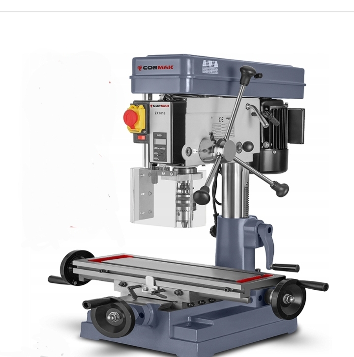

Witajcie szanowni użytkownicy i pasjonaci. Zanim przeczytałem to forum ( WSZYSTKIE posty!) dokonałem zakupu. Moja Zośka przeszła już jakąś ewolucję, ochrzczono ją Cormak jedzie do mnie od polskiego dostawcy i wygląda tak:
Ale jako początkujący amator mam kilka pytań o podstawy i jej możliwości:
1. Ponieważ max ⌀ frezowania poionowego to 10mm, a czołowego 40mm, to czy udźwignie większe średnice, czy nie eksperymentować?
W związku z tym sądzę że uchwyt ER 20 będzie wystarczający, czy się mylę?
2. Jakie wiertła i frezy o najmniejszej możliwej średnicy to urządzenie może wykorzystać bez ich złamania?
3.Chętnie skorzystam z sugestii gdzie kupić dobry osprzęt do tego( tulejki zaciskowe frezy etc) żeby nie kląć podczas pracy
Sprzęt typowo amatorski na użytek domowy, żadnych seryjnych produkcji.Więc i narzędzia nie muszą być wyczynowe, ale też żeby jakoś dały radę ze stalą

Dogi kolego,
są małe szanse na aktualne wypowiedzi na tym forum. Niemal wszystkie problemy zostały już omówione, ale przeczytanie wszystkich potów to ogromne wyzwanie. Odeślę zatem Kolegę do mojego opracowania, do którego link można znaleźć stronie 130 post 1299. Znajdzie Kolega tam, między innymi, propozycje doboru podstawowego wyposażenia tej maszyny.
Życzę powodzenia i pragnę przypomnieć, że najważniejszym wyposażeniem warsztatu jest solidny stół i dobre imadło. Potem dochodzą setki innych szpargałów. Znalezienie dobrej równowagi pomiędzy jakością i ceną nie jest sprawą prostą. Dobre narzędzia potrafią być potwornie drogie. Skazani więc jesteśmy zazwyczaj na zakup narzędzi chińskich. Proszę jednak brać pod uwagę, że jakość produktów chińskich jest bardzo różna i ceny też są zróżnicowane. Warto zwracać uwagę na markę. Dobre też są wyroby tureckie, ale są droższe. Przy zakupach w polskich firmach należy zachować ostrożność. Wiele firm oferuje niezbyt dobre chińskie wyroby pod własną marką. Prawdziwe polskie, dobre wyroby są drogie. Czasami mądrze jest kupić nawet drogie narzędzie, jeżeli jest naprawdę dobre i mamy nadzieję często się nim posługiwać, jak choćby wkrętaki płaskie firmy SWISS TOOLS, pilniki Nicholson itp. Mam nawet prawdziwie dobrze ocynkowane gwoździe szwajcarskie, ale kupiłem je tanio w sklepie likwidowanym po powodzi.

Dzięki.
Pisząc, że przeczytałem wszystkie posty nie zaznaczyłem, że materiał z linku pobrałem i mam plik. Czytałem przed zakupem i czytam teraz podczas ustawiania i regulacji maszyny.
Nadal nie wiem czy szaleć z większymi średnicami narzędzi- zakup w ciemno to bez sensu.
Faktem jest, że niechlujstwo Chińczyków w tym przypadku jest ogromne.
Ale najlepsze było po złożeniu urządzenia: po nasadzeniu na kolumnę odpadła tabliczka znamionowa z korpusu z nazwą polskiego sprzedawcy i nazwą firmy. Kompromitacja lekka.

Opiłek pisze:Nadal nie wiem czy szaleć z większymi średnicami narzędzi- zakup w ciemno to bez sensu.
Wzmocniłeś jakoś tą frezarkę, dorobiłeś mikrometryczny wysuw pinoli? bez tych informacji ciężko coś doradzić.

Opiłek pisze:Ale najlepsze było po złożeniu urządzenia: po nasadzeniu na kolumnę odpadła tabliczka znamionowa z korpusu z nazwą polskiego sprzedawcy i nazwą firmy. Kompromitacja lekka.
To i tak lepiej niżby miał odpaść silnik...
A z rozmiarami narzędzi nie szalej, bo ten silniczek i tak więcej nie uciągnie, poza tym konstrukcja jest za wiotka do większych narzędzi, o ile w ogóle da radę tymi ze specyfikacji (mówię o obróbce stali, nie alu...)

Wszystko jeszcze przede mną. Składam, likwiduje luzy, montuję blokady itd. Kupiłem DRO na X i Y bo Z był w zestawie.
To nie jest maszyna do jakiejś seryjnej produkcji, mogę zbierać nieznaczne warstwy materiału, czas mam bo to bardziej hobby niż presją czasu.
