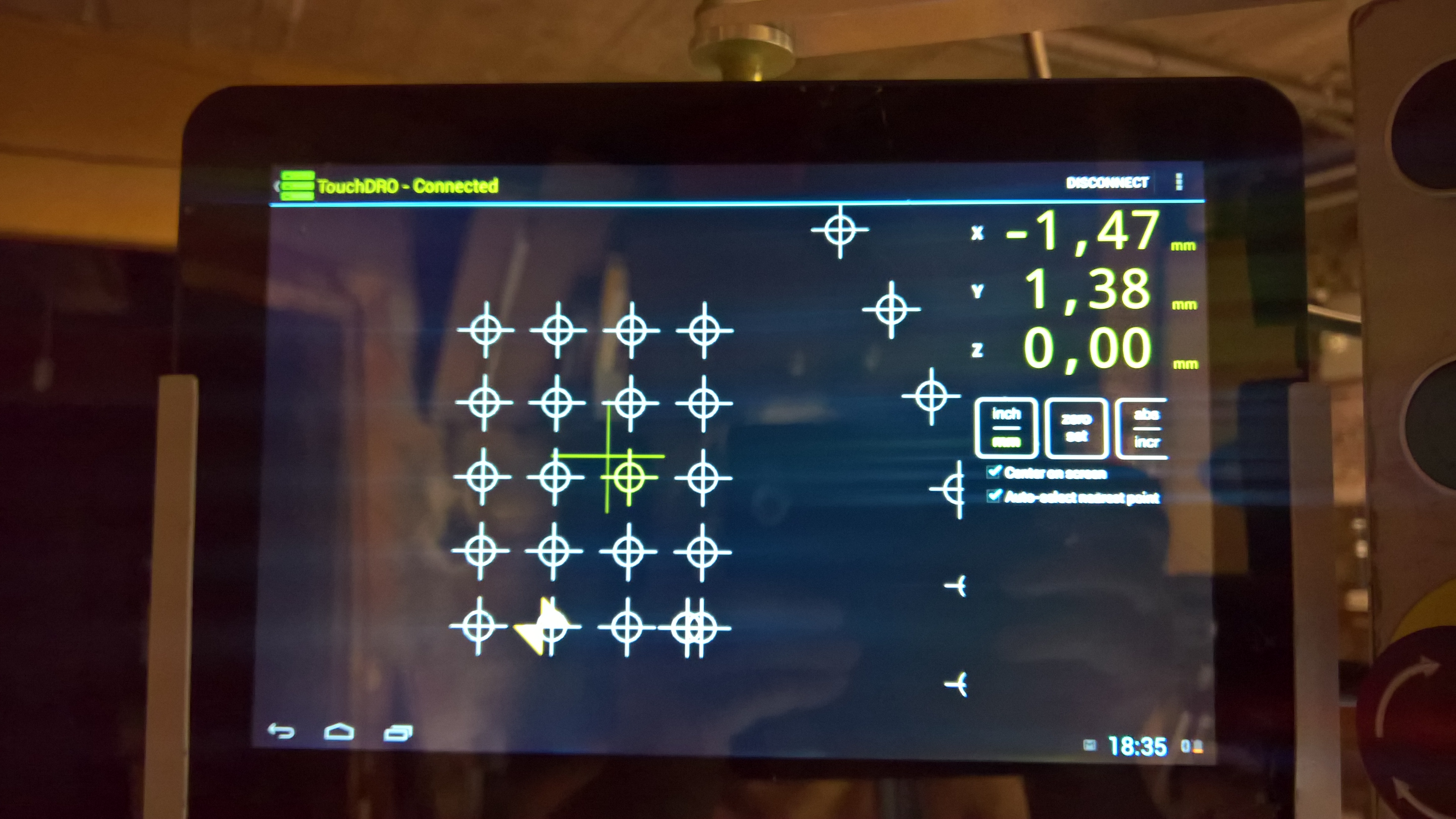

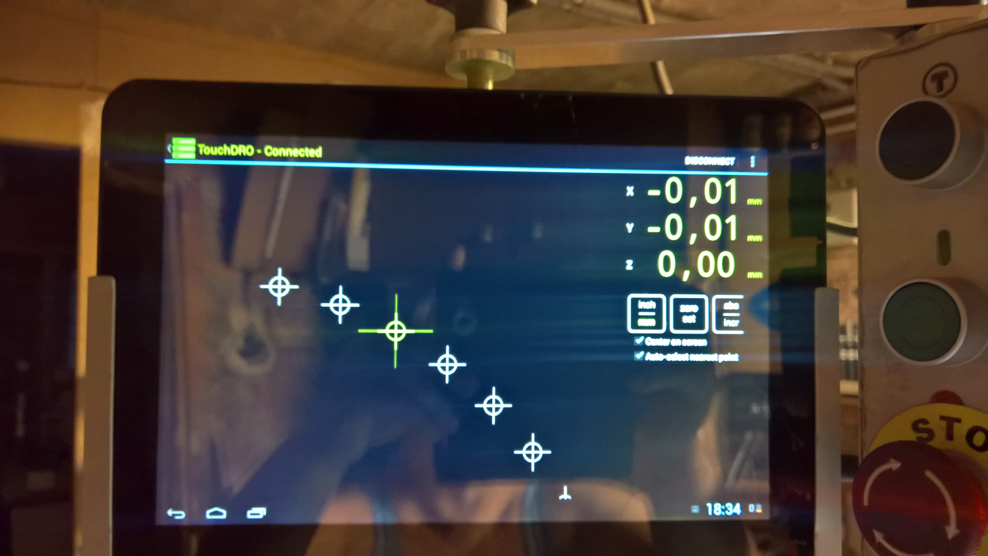

Dzisiaj próby i zaznajomienie się z obsługą i możliwościami nowego pomocnika. :mrgreen:
Obrazek Obrazek
Gratulacje! Mam od dłuższego czasu wszystko co trzeba tylko nie mogę się zebrać do montażu :(
A nie chcę tego robić na prowizorkę bo te żyją najdłużej :mrgreen:

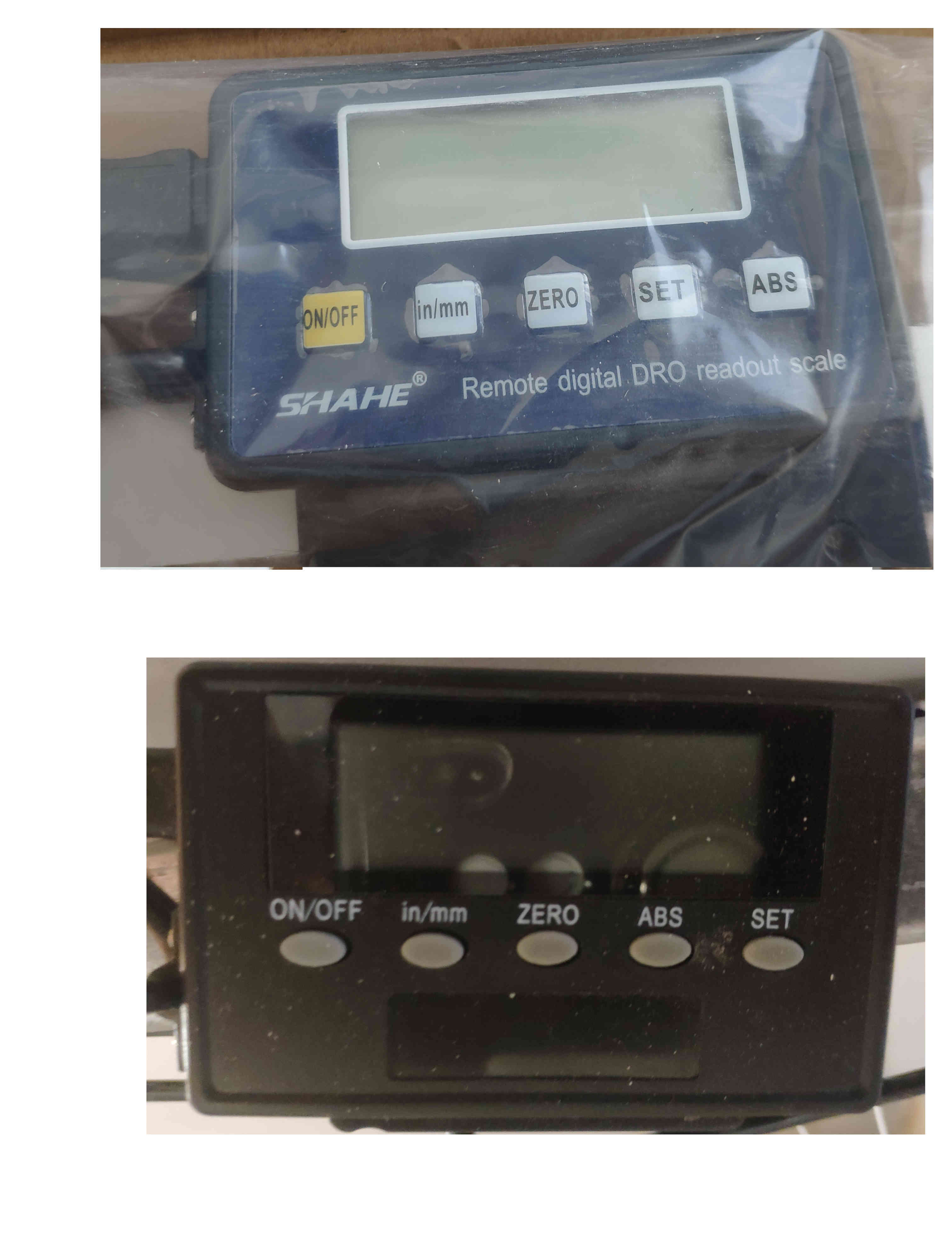

Panowie (zwłaszcza "grawer" i "rdarek", ale wiem, że inni Koledzy też zbodowali działające DRO "od Yurija") pomóżcie :D .
Zamówiłem sobie dwa liniały (200 mm i 300 mm) z chińskiego portalu w celu zbudowania DRO na bazie "Yuri's toys". Przyszły z różnymi "panelami" (zamieszczam zdjęcie).
Teraz pytanie do Was. Czy obydwa wykonania nadają się do zastosowania do "Arduino Basic DRO Controller" link do strony Yuri's Toys?
Z góry dziękuję.
Janusz

Niestety nie wiele pomogę ja zakupiłem szklane liniały i jeden magnetyczny oraz płytkę od Yurija dedykowaną do tego (teraz jest ona dużo droższa). Oczywiście zestaw ten jest przetestowany na stole i przygotowany do montażu. W twoim wypadku płytka jest tańsza ale czy ten zestaw będzie działał to nie wypowiem się. Jak poszukasz na stronie Yurija to zrobił on listę liniałów pojemnościowych które poprawnie pracują z jego kontrolerem.

Delikatnie ją uzupełnię o informacje które udało mi się znaleźć.
Te liniały mają różne protokoły; ta z niebieskim panelem jest nowsza https://www.yuriystoys.com/2019/02/shah ... cales.html, ale nie jest zamienna z poprzednią wersją.
W najnowszej wersji oprogramowania autorstwa Yurija (tej na MSP430) można je dowolnie "mieszać", tzn. nie muszą być wszystkie jednego rodzaju https://www.hobby-machinist.com/threads ... nds.85579/.

Oj i to sporo. Oczywiście wajchologia. Jest to bardziej wypasione DRO działa na tablecie albo telefonie (android) Poza normalnymi funkcjami DRO ma możliwość graficznego wyświetlenia układu otworów na lini czy podziale okręgu i dowolny zmieszany tryb. Dla zajadłych możesz sobie zrobić dowolny układ na kompie i wgrać na tablet. Oczywiście możesz mieć bazę wykonywanych prac, zapisać bazę narzędzi i skonfigurować do pięciu banków ustawień ;) dla frezarki pionowej poziomej czy tokarki. Posiada funkcję obrotomierza obsługuje oś X, Y, Z, W gdzie W może być doliczana do dowolnie wybranej osi lub funkcjonować samodzielnie jak oś obrotowa. Posiada wejście Probe. Więcej grzechów nie pamiętam bowiem nie działam jeszcze na tym na co dzień.
Działa z liniałami pojemnościowymi, magnetycznymi, czy opytcznymi szczegółów należy doszukać się na stronie twórcy
