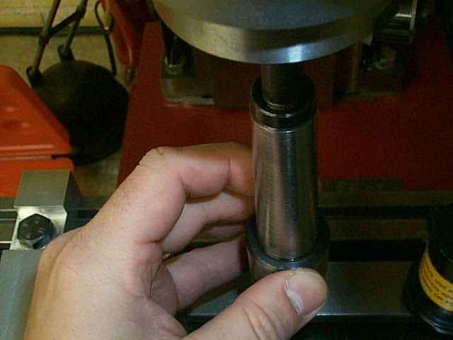

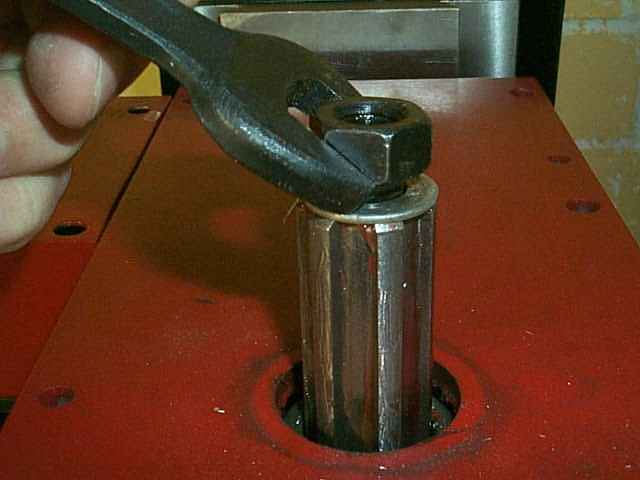

czegoś tu nie rozumiem, jeśli oprawka jest dociągana szpilką 3 wrzeciona (drawbar)
Obrazek Obrazek
to po zluzowaniu szpilki (bez całkowitego wykręcenia z gwintu oprawki)
wystarczy puknąć w jej koniec by stożek chwytu odkleił się od gniazda.

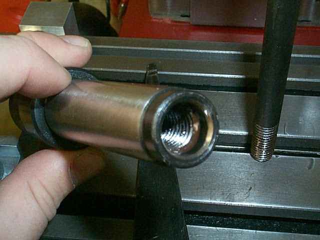

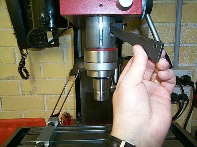

Jeśli wrzeciono nie ma szpilki(np wiertarki) a tylko gniazdo dla płetwy z otworem do wybijania
to w gwint chwytu oprawki która jest wtedy za krótka by ją wybić, należy wkręcić albo dedykowaną płetwę,
https://www.e-darmet.pl/pletwa-do-opraw ... 53417.html
albo chociaż śrubę (bez łba lub imbusową, najlepiej lekko zatoczoną bo miękki materiał może się pęczyć od wybijaka) o takiej długości by jej końcówka widoczna była w otworze do wybijania..

RomanJ4 pisze:czegoś tu nie rozumiem, jeśli oprawka jest dociągana szpilką 3 wrzeciona (drawbar) to po zluzowaniu szpilki (bez całkowitego wykręcenia z gwintu oprawki) wystarczy puknąć w jej koniec by stożek chwytu odkleił się od gniazda.
Ja również czegoś nie rozumiem jakieś deja vu? Znów kłopocik z oprawką ER?
Twierdził, że ma "Zośkę" więc powyższa opcja kol. Romana powinna działać bez problemu jest to więc podstawa. Na początek wybiłbym oprawkę prętem przez wrzeciono - podkładając coś do tej operacji na jej kołnierz (ten co ledwo wystaje). Pytanie czy oprawka nie jest już zaklepana od wybijania klinem?

Wygląda na to że problemem była chińszczyzna. Na końcu stożka (tego węższego) nie była zrobiona faza. To chyba był problem że przy frezowaniu doszło tam go jakiegoś zakleszczenia ostrą krawędzią.
Próbowałem tym klinem ale się nie dało. Więc wkręciłem śrubę dociągającą prawie do końca i puknąłem kilka razy młotkiem.

Do "odklejania" stożków Morse'a, tzn. do luzowania oprawki z gniazda wrzeciona, nie służy młotek,
ponieważ w zaproponowanym przez Ciebie rozwiązaniu, siłę uderzenia przenoszą łożyska. Jak wiemy nie jest, to dla nich "najzdrowsze" - szczególnie takie udarowe obciążenia, podczas braku względnego ruchu pierścienia zewnętrznego, względem pierścienia wewnętrznego.
Do "odklejania" służyć powinna konstrukcja maszyny. Na Twoim rysunku, to pozycje "1" i "2".
Czyli zakołkowana obejma kołnierza wykonanego na szpilce ściągacza "3".
Poprzez obrót ściągacza w lewą stroną (przeciwną do ściągania oprawki do wrzeciona), szpilka "3" wypycha oprawkę z gniazda Morse'a.
Oboje wiemy doskonale, że takie praktyki są stosowane notorycznie, ale sami nie propagujmy takich zachowań.

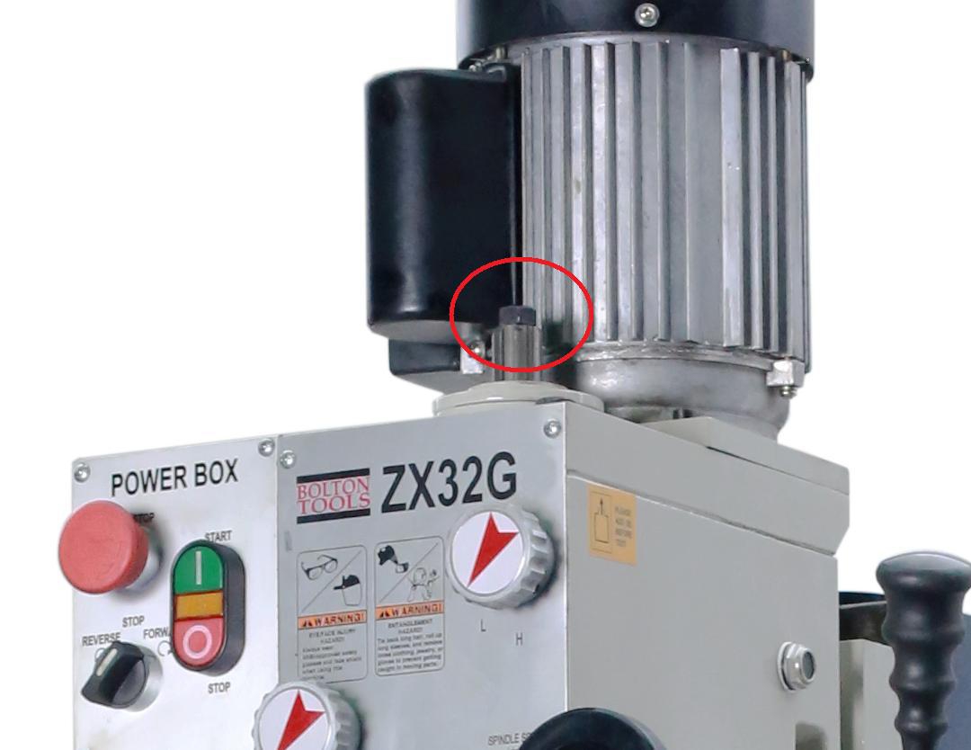

Zgadzam się z Tobą, to nie jest najlepsza metoda, ale co zrobić jak w frezarce (np mojej ZX32G)
lub tej
gdzie szpilką jest tylko zwykła śruba z sześciokątnym łbem, która nie ma możliwości zaparcia się we wrzecionie przy odkręcaniu by wypchnąć oprawkę z gniazda (co ma moja starsza frezarka typu BF) ?
Oczywiście jeśli maszyna posiada taką możliwość to trzeba z niej korzystać.
Ale dobrze, że siła z jaką trzeba puknąć jest zazwyczaj niewielka, i często wystarczy tylko "dotknięcie"... inaczej trzeba by przerabiać koniec wrzeciona, a to nie zawsze możliwe ze względów konstrukcyjnych maszyny...
