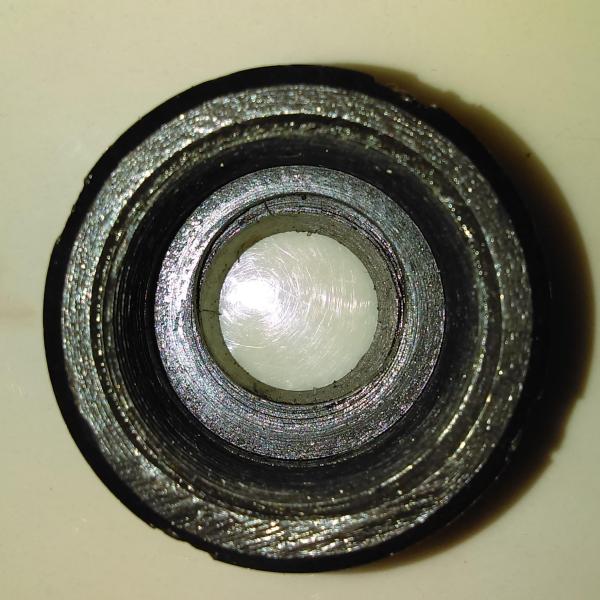

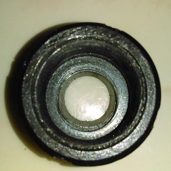

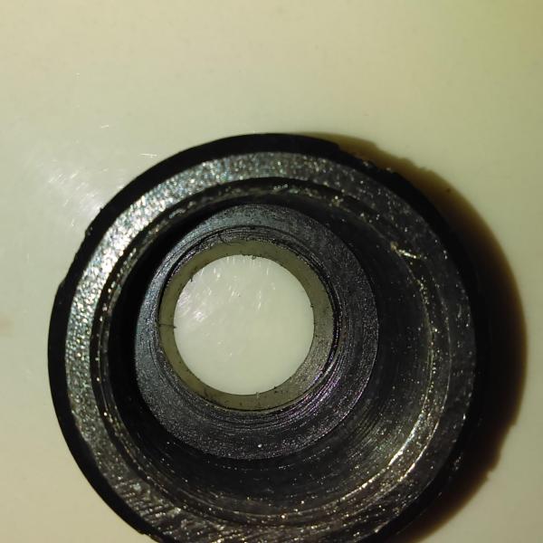

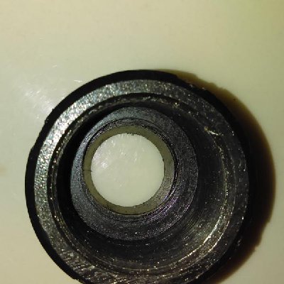

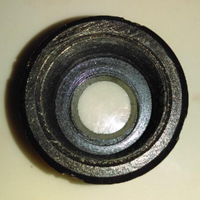

Post napisał: strikexp » 06 paź 2017, 21:36

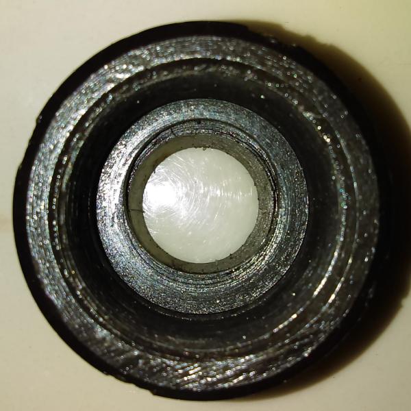

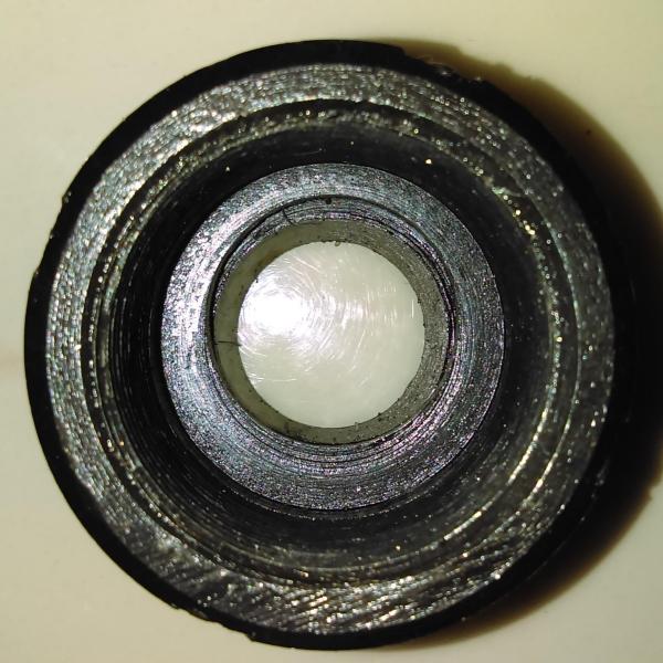

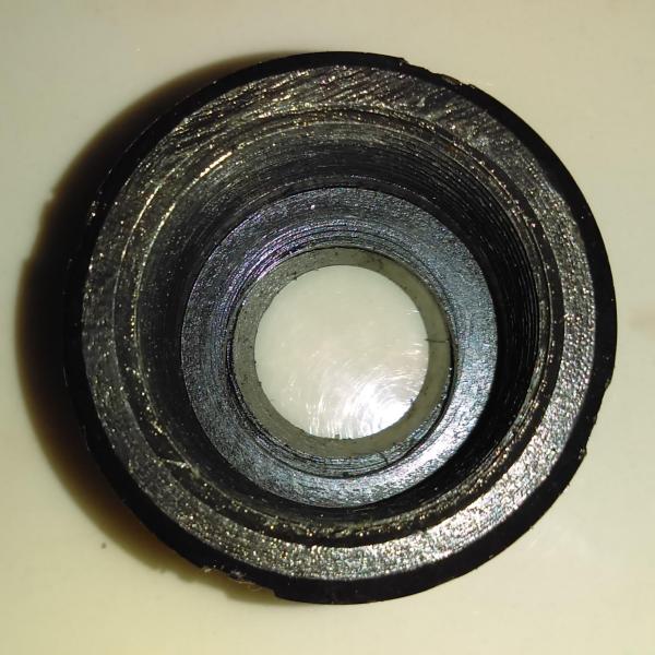

Zauważyłem w swoim chińskim uchwycie dziwną rzecz. Precyzując otwór wewnętrzny nakrętki jest nie w osi, za to zewnętrzny jest w porządku.
Czy to jest normalna sytuacja? Załączam zdjęcia w załącznikach

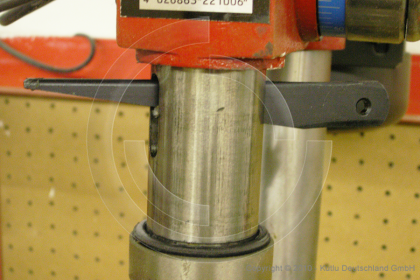

Druga sprawa, Stożek morse'a wbił mi się tak mocno że nie mogę wyjąć uchwytu. Mam taki prosty wybijak:
http://narzedzia-gielda.pl/d/[D][T][Narz%C4%99dziomis][Wybijak%20klin.DM%20412%20MS%201%20-%202][x][xxx].jpg
Ale nie bardzo wiem jak go użyć w tak skrajnej sytuacji. Wcześniej po prostu z impetem uderzałem wybijakiem w korpus i uchwyt wypadał. Teraz to nie działa a boję się walić młotkiem...

Petroholic pytał Cię ostatnio czy wciskasz tulejkę najpierw, a później wkładasz frez czy najpierw frez w tulejkę a później zakręcasz. Ten niecentryczny kołnierz służy właśnie do zatrzaskiwania tulejki w nakrętce.

To jeszcze tak uściślając, jak mam taki prosty wybijak:
To mam walić młotkiem poziomo czy pod jakimś kątem?

Masz w tej frezarce w pinoli fasolkę w którą wkładasz ten wybijak, czy ta frezarka ma tylko od góry szpilkę do dociągania narzędzia? Jeżeli nie masz fasolki jak w wiertarkach to ten wybijak nie specjalnie się nadaje.
Jak masz to wkładasz tak jak na tym zdjęciu i puknij młotkiem.

Mam fasolkę, właśnie tak wsadzałem poprzednio i puszczałem dzwignię tak że korpus uderzał w wybijak. Waliłem też lekko młotkiem ale też nie działa.
Fakt, faktem że ten mój wybijak jest krótszy i ogólnie lipny. Muszę chyba przywalić młotkiem konkretnie ale do tej pory się bałem...

Faktycznie stożek jest jedynie z gwintem i ledwo go widać w fasolce. A wybijak jest bardzo gruby i pewnie nie sięga do końca fasolki. Rano sprawdzę, aż wstyd że tego nie zauważyłem sam :mrgreen:

atlc pisze: Ten niecentryczny kołnierz służy właśnie do zatrzaskiwania tulejki w nakrętce.
1. Najpierw zakładamy tulejkę do nakrętki tak jak pokazano to na Rysunku 3.1.
(1) odnajdujemy na górnej powierzchni nacięcie.
(2) oznacza ono miejsce w którym powinniśmy zahaczyć ząbek tulejki o ząbek nakrętki.
(3) dociskamy tulejkę do nakrętki aż zaskoczy za ząbek po przeciwnej stronie.
2. Następnie lekko zakręcamy tulejkę na wrzecionie lub stożku, tak aby wsuniecie narzędzia było jeszcze możliwe. Należy pamiętać o stosowaniu odpowiednich rozmiarów tulejek do rozmiarów narzędzia.
3.
Wsuwamy narzędzie w tulejkę i dokręcamy mocno. Należy przy tym uważać aby frez był wsunięty w tulejkę na tyle na ile pozwala to część chwytowa tulejki. Jeżeli frez posiada nacięcie powinno ono być całkowicie schowane w tulejce (Rysunek 5)
4. Po pracy najpierw odkręcamy lekko nakrętkę i wyjmujemy narzędzie, następnie odkręcamy całkowicie nakrętkę z tulejką i lekkim pchnięciem tulejki w stronę nacięcia na nakrętce, rozdzielamy obie części. Jeżeli jest to koniecznie czyścimy sprężonym powietrzem, wycieramy do sucha następnie zabezpieczmy przed korozją. Nie należy do rozdzielania tulei i nakrętki stosować narzędzi mogących zniszczyć powierzchnie szlifowane lub gwinty. Zabrania się używania uszkodzonych tulei niedostosowanie się do tego zalecania może grozić śmiercią lub uszczerbkiem na zdrowiu lub\i zniszczeniem wrzeciona, maszyny, materiału obrabianego.
Obrazek Obrazek

strikexp pisze:.... Faktycznie stożek jest jedynie z gwintem i ledwo go widać w fasolce. ...
Wkręć sobie śrubę ( bez łba) w ten gwint i wybijak zadziała normalnie.
Długość śruby ustal doświadczalnie.
