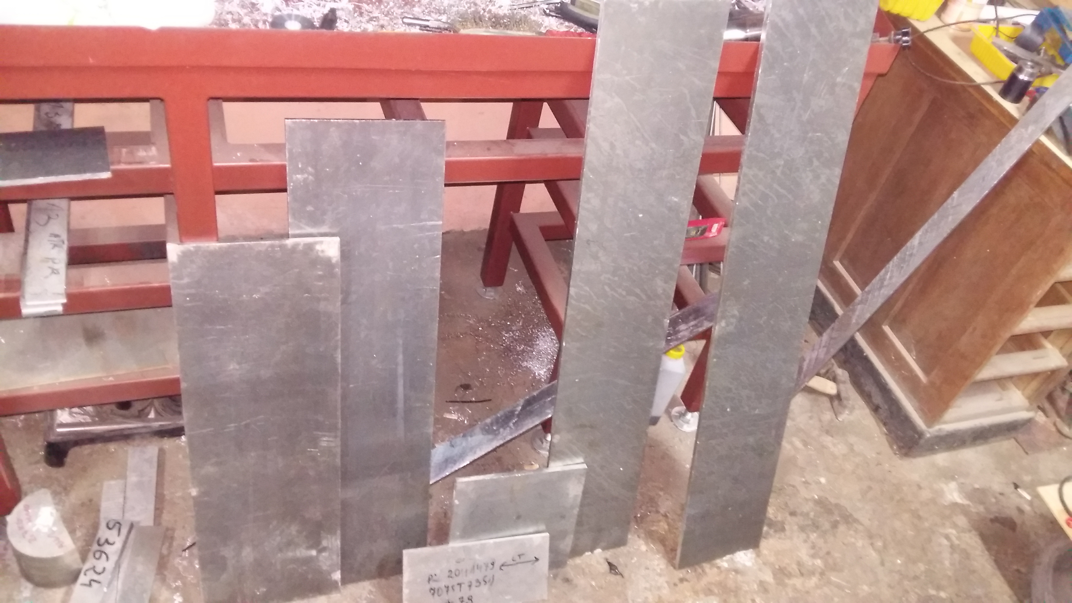

Blachę 10tkę mam i kosztowała mnie 10,50/kg :)
Ale to raczej miękkie alu, bo w gatunku 7075 to raczej nie znajdziesz po 10zł i to formatki a nie arkusz na tony.
Petroholic
Posty: 2688
Lokalizacja: Lublin

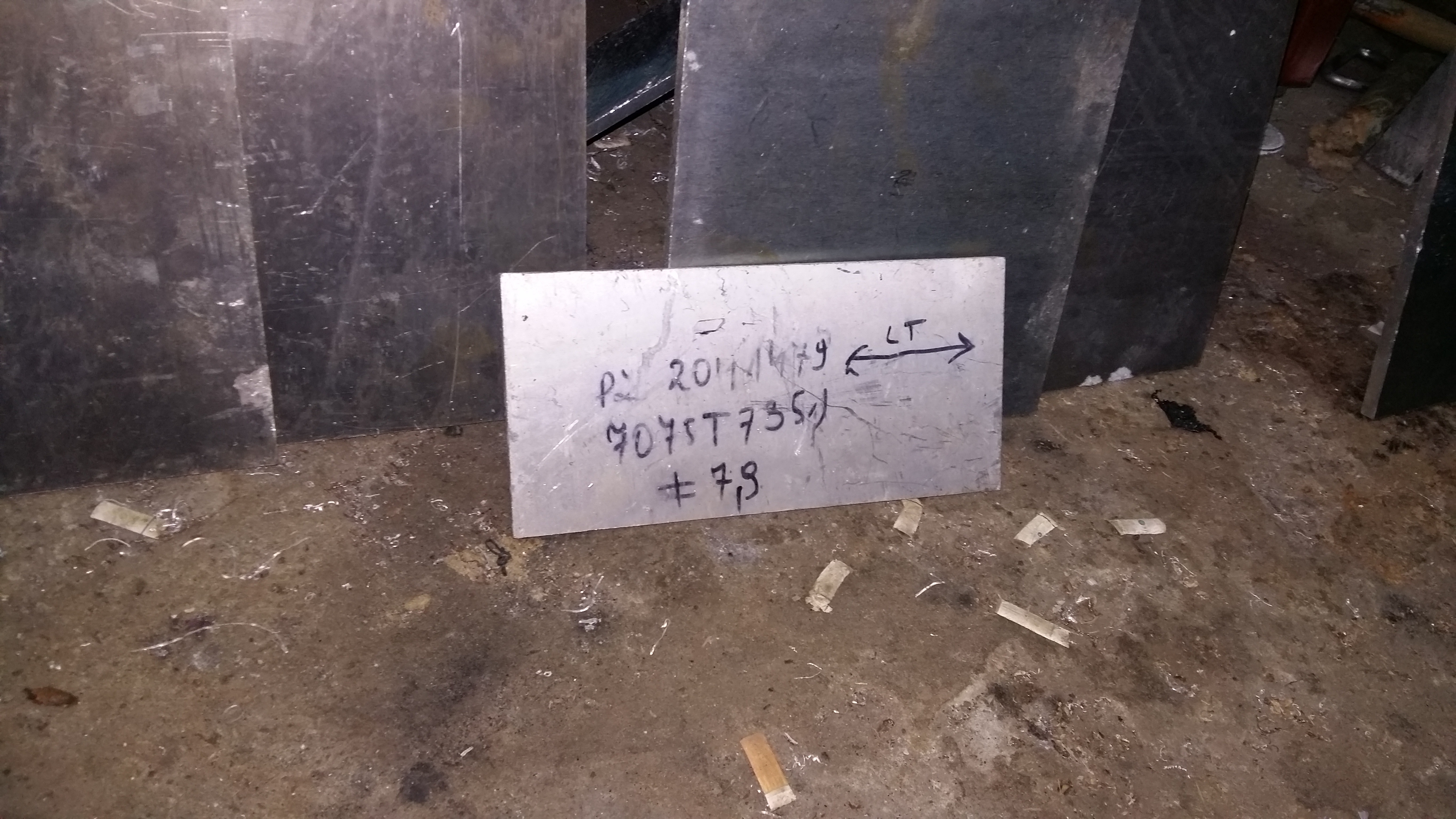

Post napisał: Petroholic » 24 wrz 2017, 18:18
ObrazekObrazek
Dwa szersze paski po lewej 2024T7351 :)
Dwa węższe paski po prawej i te formatki na dole 7075T7351 :)
Oczywiście nie na sprzedaż :)
