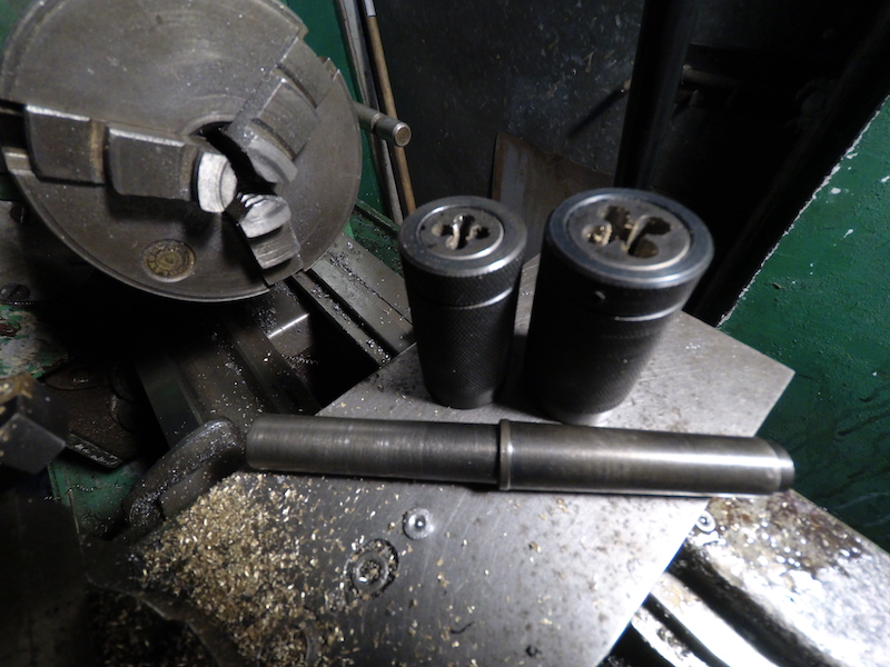

Gdybyś zastąpił wkręt imbusowy odpowiednio dobranym wkrętem dociskowym (robaczkiem), tak, żeby nie wstawał ponad radełkowany uchwyt, byłoby wygodniej.
Pirat
Posty: 513
Lokalizacja: Lódź
Post napisał: Pirat » 02 wrz 2017, 19:59
clipper7 pisze:byłoby wygodniej.
Przy grubszych gwintownikach w niczym mi ten imbus nie przeszkadza, a przy cienkich gwintownikach wykręcam tą śrubę imbusową i trzymam dla bezpieczeństwa za ten radełkowany chwyt, gdy zwiększa się niebezpiecznie opór to puszczam.

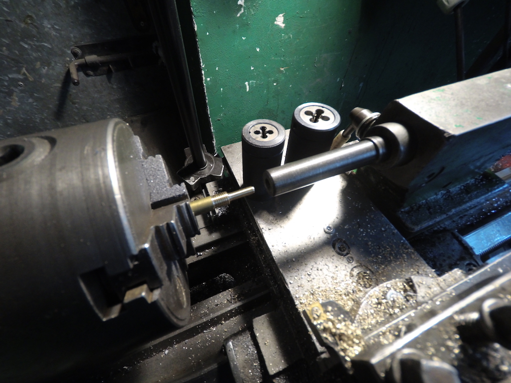

Tez zrobiłem sobie podobne narzędzie jak tutaj zamieszczone w temacie na stożek morse'a mk2 .
Docelowo używam go tylko do metali kolorowych oraz alu. Bardzo przyśpiesza proces. Można bardzo szybko zrobić gwint po czym zmienić narzędzie i równie szybko zrobić kolejny inny gwint . Naprawdę przydatna sprawa .
Całość blokuje chwytając za radełkowaną część , siły przy małych narzynkach nie są duże. Gdy dojadę do końca po prostu puszczam i narzędzie swobodnie się obraca . Można wtedy wyhamować i zmienić kierunek obrotów , złapać i wyjechać z materiału .
Ja używam do rozmiaru M8 nie sprawdzałem większych i nie mam takiej potrzeby jak na razie . Myślę że do większych przydała by się taka jak na przykładach wcześniej z blokada w postaci jakiegoś pinu - bolca .

Na pewno bardzo ułatwi koledze pracę. przesuwna tuleja eliminuje niebezpieczeństwo urwania małego gwintownika w wyniku ciągnięcia konika, chociaż z drugiej strony sztywne ich prowadzenie bez możliwości odchyłu od osi wymaga centrycznego wykonania otworu (wiercąc w tokarce też można wywiercić niecentrycznie, zwłaszcza gdy przedtem nie nakiełkujemy), lub zamocowania detalu z gotowym otworem tak, by oś obrotu pokrywała się z osią tego otworu. Czasem wystarczy tylko daleko wysunąć tuleję z konika i jej nie zaciskać, by gwintownik miał wystarczający luz..

Mocowanie 'futerka' jest uniwersalne i pewnie posłuży wiele lat. Mam nadzieję że jest na części cylindrycznej płaska powierzchnia do blokowania śrubą (nie widzę na zdjeciu) coś a'la mocowanie typu Weldon do frezów. No i najlepiej inna śrubka/robaczek do blokowania narzynek (ostry koniec) inny do futerka (płaski koniec nie będący również końcem części gwintowanej)- to chyba minimum żeby na dłużej zachować pasowanie tej tarczy i uchwytu).

Kiedyś takimi lufkami gwintowałem setki prętów dziennie z kwasówki do barierek i sobie bardzo je chwaliłem chociaż mimo luźnego pasowania tulei i tak zawsze wolało ciągnąć konia niż samą tuleję stąd do jednostkowych robót dobrze mieć jeszcze uchwyt tokarski na morskie do montażu w konia. Większa uniwersalność
