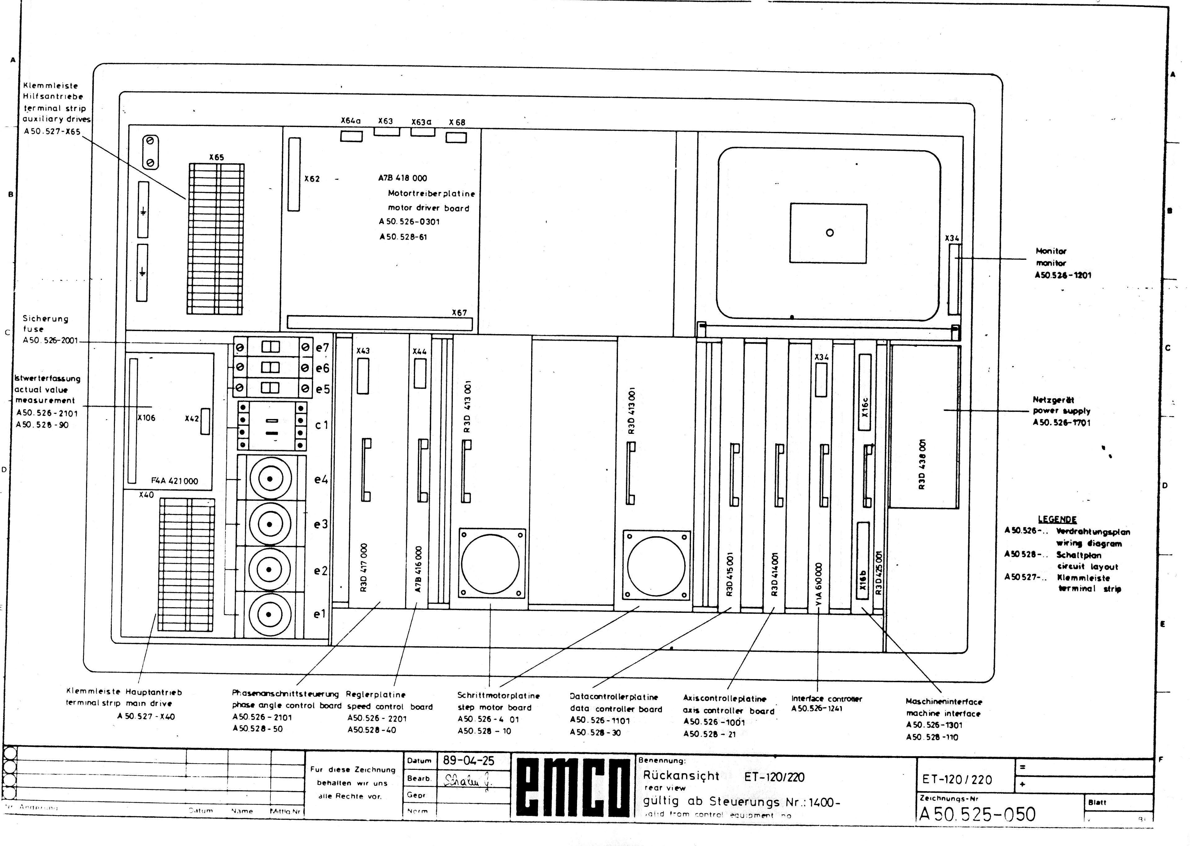

Mam kłopot z uruchomieniem tokarki Emco 120. W kartach sterujących motorami x,z przepalają się bezpieczniki 1A S3.Nie włączają się motory x,z, natomiast motor główny i uchwyt narzędziowy obracają się. Nie załącza się lampka e16 i wentylatory obu kart. Maszyna długo nie była używana i nie mam pewności czy msd które wgrałem jest prawidłowe. Zastanawia mnie czy przyczyną są uszkodzone karty, czy powodem ich uszkodzenia było coś jeszcze.

Jeśli msd było od emco 120 to nie powinno się nic stać typu przepalone bezpieczniki, a nawet w ogóle jakby było od innej maszyny. Prawdopodobnie przy złym msd wyskoczył by jakiś błąd przy wgrywaniu. Czy po wymianie bezpieczników przepalają się ponownie? Czy maszyna wcześniej działała? Może była już wcześniej uszkodzona. Ten bezpiecznik sugeruje że jest coś nie tak z zasilaniem karty (napędu osi). Czy na 100% jest prawidłowo podłączona do sieci?

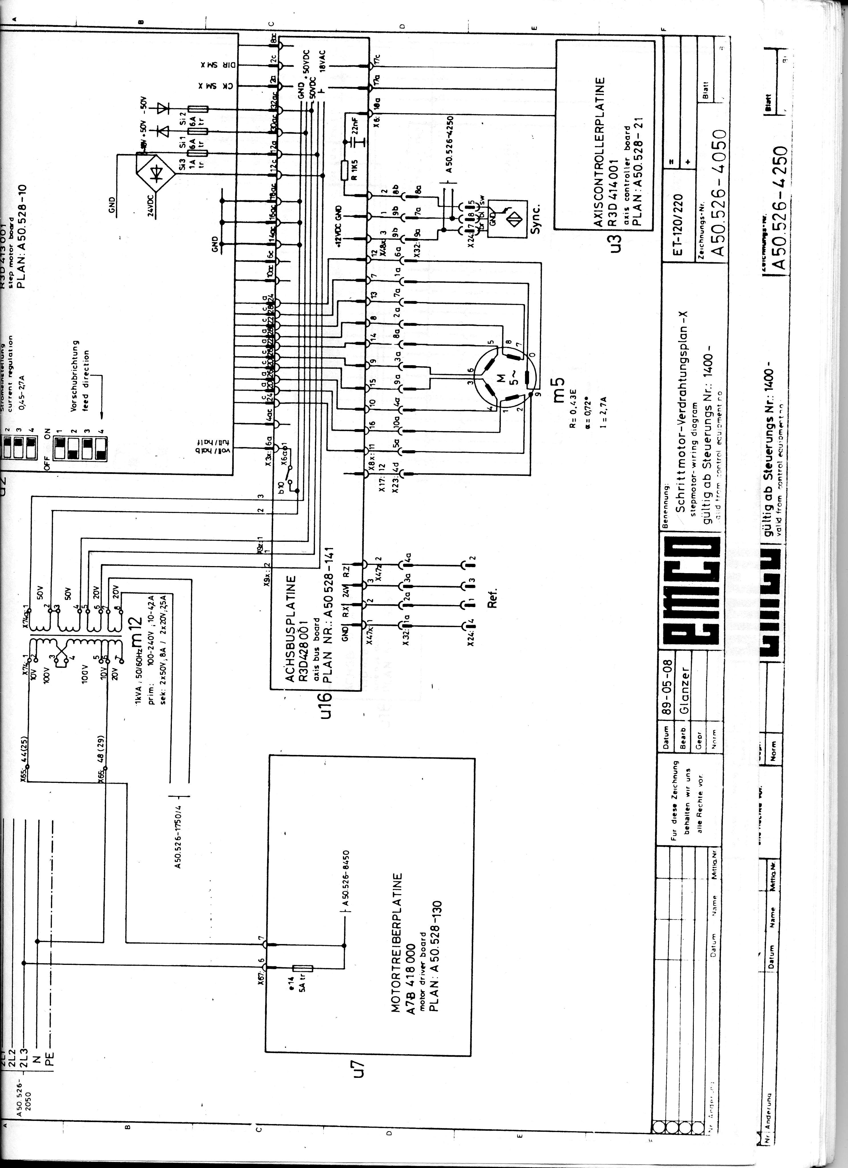

Bezpieczniki po wymianie się przepalają. Maszynę mogłem otrzymać uszkodzoną. Nie ma możliwości dowiedzieć się od poprzednich właścicieli co ewentualnie było uszkodzone. Z tą maszyną przyszła druga identyczna. W ten sam sposób podłączałem i działa.
Co jeszcze to "uszkodzona" maszyna miała wyrwany wyłącznik bezpieczeństwa, który wymieniłem na nowy . Myślę że kabli nie pomyliłem gdyż po jego wduszeniu monitor informuje o włączeniu. Ponadto znalazłem rozgniecione połączenie we wtyczce x31 łączącej maszynę z komputerem ale nawet przy włączeniu samej "części komputerowej" bez przyłączonej tokarki bezpieczniki się przepalają. Wartość bezpiecznika S3 - 1A 250v tzw. "slow" (wolny). Taki był zamontowany. Dokumentacja podaje 1A slow bez wartości napięcia. Załączam schematy dotyczące s3.Obrazek

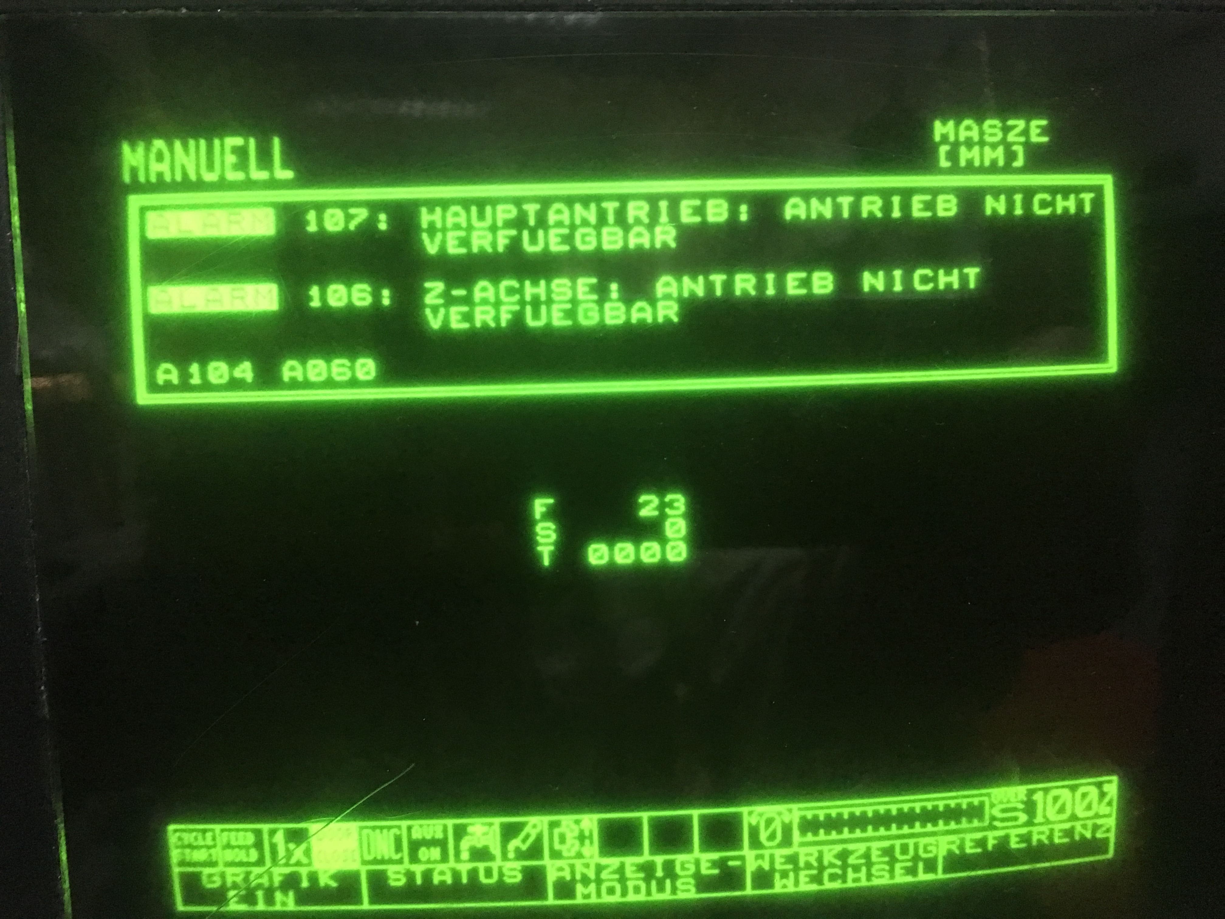

Nie dawno kupiłem emco 140 działajacą . Kolega podłączył pod gniazdo 380 V pomijając przewód neutralny tylko z uziemieniem i po kilku chwilach zgasło oswietlenie w maszynie a ze skrzynki sterującej zaczął wydobywac sie dym . Natychmiast wyłączył maszyne . Po zdjeciu pokrywy skrzynki sterującej okazało sie ,że spalony na popiół jest warystor przy module zasilania . Na płycie R3D418001 kilka bezpieczników tez spalonych . Instalacje elektryczna mamy jeszcze na starych czterobolcowych gniazdach . Teraz maszyna podłączona jest 3 fazy + PE i N razem . Maszyna zgłasza błąd 106 i 107. Pomózcie prosze nie wiem co dalej zrobić z tym .

Trzeba posprawdzać wszystko co się spaliło. To sterowanie chodzi na 220, więc bez podłączonego N poszło gdzieś ~400V i nabałaganiło.
Na pewno trzeba też wgrać parametry.

Tak sie właśnie stało jak piszesz . W modułach R3D413000 wyaliło tez bezpieczniki . Załadowanie nowych wywala je ponownie . W module R3D417000 namierzyłem przepalony transformator ,juz zamówiłem drugi. Jestem troche podłamany bo plany na ułatwienie sobie pracy miałem a sa tylko kłopoty.
Dodane 29 minuty 20 sekundy:
Błedy na terminalu w momencie załącznia:
106 napęd główny: napęd niedostępny
107 oś : napęd niedostępny

Napęd osi Z możesz podmienić miejscami z osią X, jak to wina sterownika, to będzie zmiana błędu.
Sterownik wrzeciona już jest zupełnie inny, ale on musi mieć podane wysokie napięcie i jeśli dobrze pamiętam, to póki napędy osi nie działają i nie zjedziesz na punkty referencyjne, to wrzeciona nie uruchomisz. I tak samo musi działać obwód bezpieczeństwa (zamknięte drzwi, odgrzybiony grzyb itp.)
