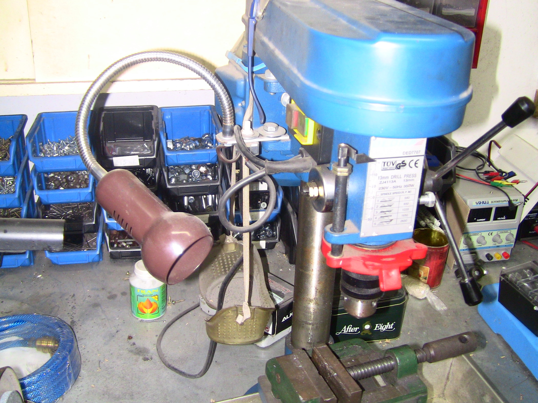

Mam także taki jak ten z 1 linku ( http://allegro.pl/zasilac...5995864670.html )
(po prawej na zdjęciu)
model 605D, też 0-60V/5A. Co prawda używam go nie do prac stricte elektronicznych, a bardziej jako zasilacz do sprawdzania różnych urządzeń DC, silniczków, itd, i powiem, że jak dotąd pracuje bez zastrzeżeń, ograniczenie prądowe i napięciowe również. Ładowałem nim również (awaryjnie) pakiet akumulatorów Li-jon 14,8V od nożyc akumulatorowych z nastawionym ograniczeniem napięcia do maksymalnego 16,8V, i pięknie ograniczył prąd do minimalnego, już nie pamiętam, ale z 1,8A do coś bodajże kilka czy kilkanaście mA kiedy go wyłączałem. W każdym razie bezpiecznie się naładował.
