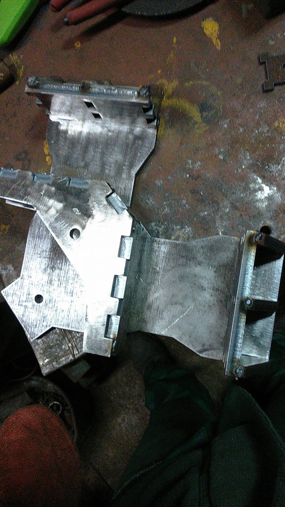

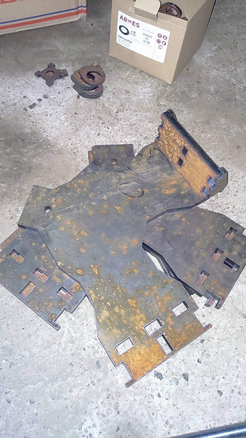

JackSN : wydaje mi sie ze pytasz o laczenie takie jak zostalo pokazane na tym obrazie w pierwszym poscie kolego Wewe123113 ?
Osobiscie stosowalem takie naciecia w pewnych projektach. Z zalozenia ulatwiaja proces skladania elementow przed spawaniem ... kosztem nieco dluzszej obrobki na stole CNC.
Jesli uzywasz laser to twoje tolerancje moga byc bardzo waskie - 0,5mm przy plazmie lub tlen acetylene juz zostawilbym 1mm tolerancji. Szczeline do 2mm powinienes bez problem zaspawac czy to Mig czy to elektroda.
Do prac gdzie wymagana jest wysoka jakosc ( wytrzymalosc ) polaczenia po cieciu czy to tlenem czy plazma wymagane jest usuniecie warstwy naweglonej ktorej obecnosc wplywa negatywnie na wlasciwosci spawu. w przypadku lasera rowniez jest taka koniecznosc ale warstwa jest znacznie ciensza. Przy cieciu woda nie ma takiej koniecznosci - aczkolwiek powierzchnia jest porowata I dla pewnosci tez przeczyscic warto przed spawaniem.

InzSpawalnik pisze:JackSN : wydaje mi sie ze pytasz o laczenie takie jak zostalo pokazane na tym obrazie w pierwszym poscie kolego Wewe123113 ?
Tak, chodziło mi o takie łączenie. Gdzieś, ktoś pisał iż dla blachy 8mm (czy może 10mm) dawał po 0,05 luzu na stronę i po lekkim za czyszczeniu elegancko pasowało - upewnić się tylko chciałem (jeszcze nie miałem przyjemności stosowana takiego łączenia).

Ja stosowalem tego typu zakladki do blach 4 i 6mm.
Sa nieco drozsze ze wzgledu na koniecznosc wycinania na stolach cnc ( czy to plazma, czy laser to juz mniej wazne ).
Ich glowna zaleta jest dosc szybki montaz - jesli chcesz wytworzyc rozego rodzaju elementy typu "pudel" to bardzo ulatwiaja montaz ze wzgledu na to ze same sie ustawiaja we wlasciwych pozycjach co eliminuje bledy i skraca montaz, i to praktycznie wszystkie zalety.
Niestety jesli wymagane sa pelne przetopy w spoinach doczolowych to bedzie juz trudno, wiec niepelny przetop doczolowe , badz pachwinowe.

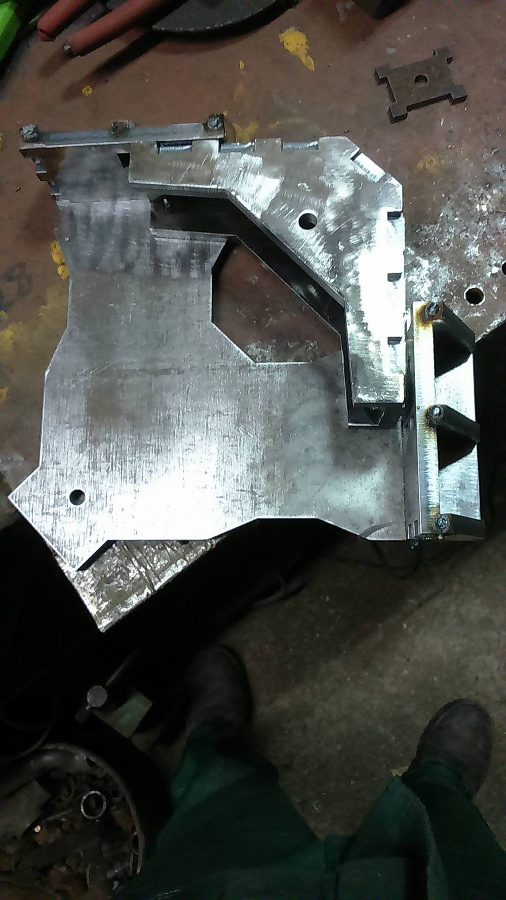

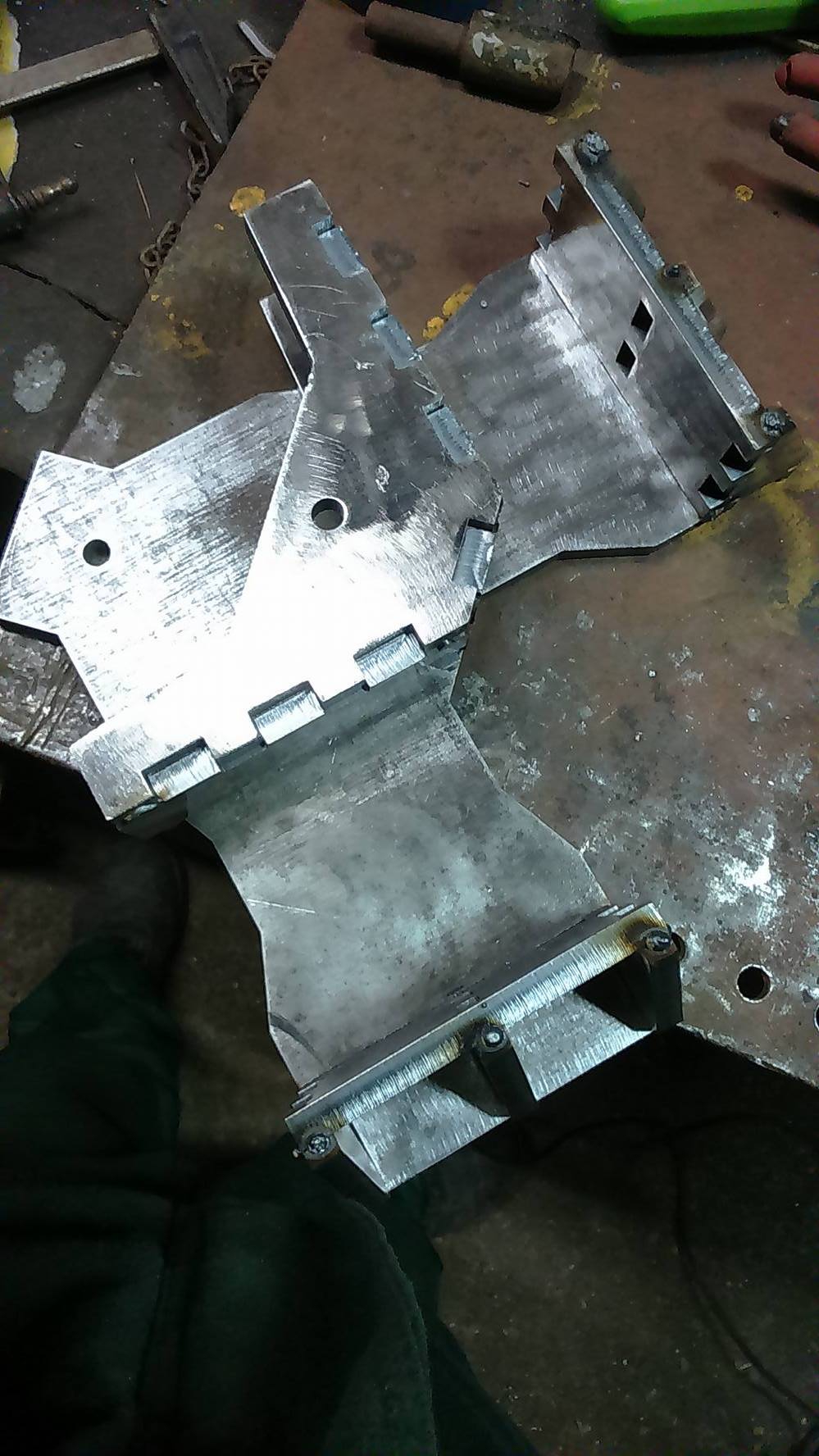

Post napisał: wewe123113 » 14 sty 2016, 19:44
no to składamy w całość

Post napisał: Damradę » 14 sty 2016, 21:48
Ludzie czym ty to poheftowałeś?

Post napisał: wewe123113 » 14 sty 2016, 21:53
Magiem ale coś szwankuje jutro pewnie przywiozę Sobie drugi
