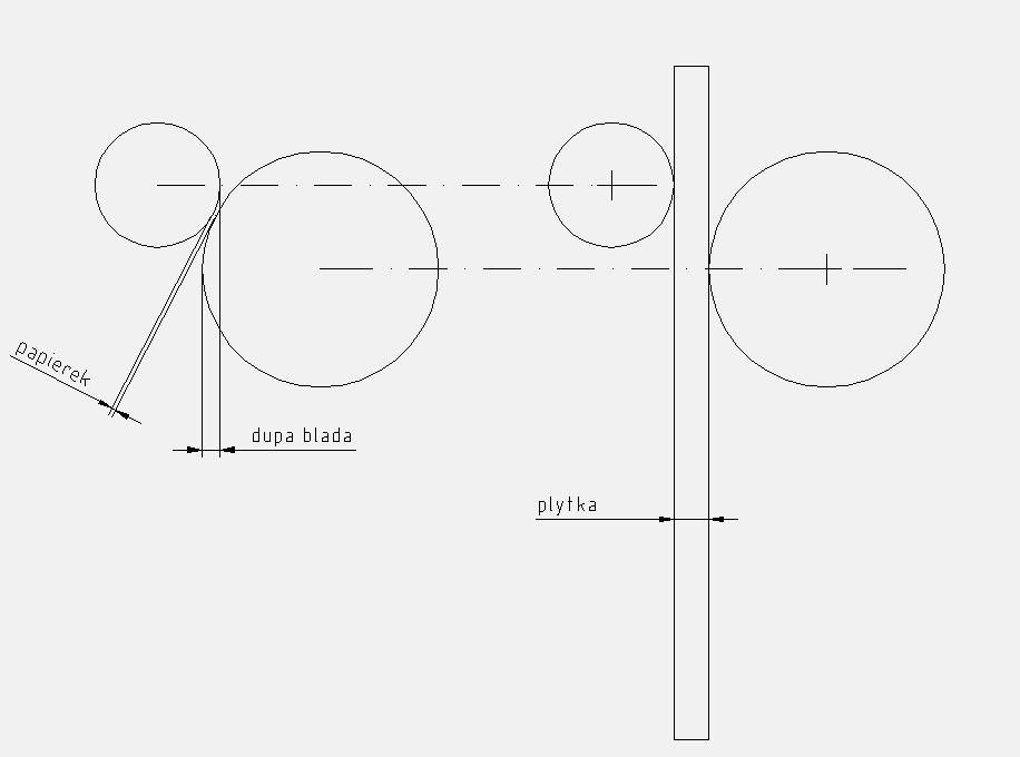

Jedziesz frezem na środek wałka i mierzysz tyłem suwmiarki od kantu wałka do freza, czy odstęp jest taki sam do okoła. Ewentualnie z latarką od tyłu, żeby odstep było lepiej widać.

Blada panienka to raczej przy plytce :)
jak nie przestawisz drugiej osi to czy najedziesz w środek wałka czy lekko z boku to jeden ........czort.
Środek cięciwy równoległej do średnicy to ten sam środek :)

Post napisał: qqaz » 20 maja 2012, 20:41
Używając płytki masz dodatkową kontrolę osiowego ustawienia wrzeciona. Zakres wychylania zaciśniętej płytki pokazuje ewentualne przesuniecie z osi. A gdy jest znanej grubości to robi jeszcze jako pomiarowa dla ustawiania wysokości Z względem detalu
Ot, co kto ma i do czego się przyzwyczaił.

qqaz pisze: Ot, co kto ma i do czego się przyzwyczaił.
Tyż prowda :) A zetkę też wolę na ustawiać na papierek. mniej wykrusza węglik :)
