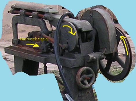

Dziękuje wszystkim za cenne uwagi.
Wydaje mi się, że rozwiązałem problem. Jest istotny kierunek ciecia jak i obrotów.
Zakładając, że piła ma działać poprawnie to cięcie do środka a obroty "wału korbowego" w prawo.
Gdy obroty zmienimy to nie działa mechanizm przytrzymywania piły przy powrocie tylko podczas cięcia.
Można oczywiście zmienić kierunek cięcia i obroty ale konstrukcja docisku elementu przecinanego sugeruje, że nie będzie to poprawne.
Jak widać w różnych przecinarkach jest to różnie rozwiązane dlatego nie ma uniwersalnej metody. Przykładowe filmy z cięcia jakie udało mi się obejrzeć nie dają jednoznacznej odpowiedzi dlatego zastanowiłem poruszyć to zagadnienie na forum.
A tak na marginesie, gdyby nawet przecinarka nie działała poprawnie można wykorzystać podstawę i ramie do solidnej tarczowej.

Gdzieś znalazłem materiały, w których podawali, że brzeszczot powinien być skierowany odwrotnie niż pokazałeś. Kiedyś miałem taką piłę i zakładem tak samo jak na Twoim rysunku, ale obroty miałem w drugą stronę. Mechanizm podtrzymywania ramienia i tak nie był kompletny. Cięło dość dobrze jak na taki wynalazek. Czasem zęby się łamały i trzeba było wieszać dodatkowy ciężar, żeby nie czekać dwa dni na koniec cięcia.
