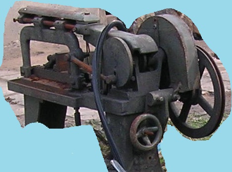

Mam problem z identyfikacją przecinarki do metalu. Jest to prawdopodobnie konstrukcja krajowa. Nie jest może istotny sam model ale nie wiem jak powinna być zamocowana piła (kierunek cięcia) oraz w która stronę powinien kręcić się silnik (ewentualnie "napęd ramy") tak aby poprawnie przecinało materiał. Proszę o jakies podpowiedzi.

logika podpowiada ze piła powinna stać tak żeby wiór wyrzucało za stół, czyli prostą stroną zęba od koła, zaś kierunek obrotów jest nieistotny (o ile nie ma tam przekładni blokującej ruch w którymś z kierunków) ze względu na to ze jest przekształcany ruch obrotowy na posuwisto-zwrotny

Dziękuję za szybką odpowiedź ale mam nadal wątpliwości. Jest tam takie koło z wycięciem, które blokuje ramę aby nie opadała podczas ruchu ( wydaje mi się , że podczas powrotnego) i tu jest problem, że w zależności od kierunku obrotów musi być właściwie założona piła. Pozostaje jeszcze sprawa mocowania elementu. stała część imadła jest od strony elementów obrotowych więc piła powinna ciąć przy ruchu do środka. Jeżeli źle myślę proszę o sprostowanie.

nie miałem większej styczności z taką maszynerią. a nie dałoby radę zamocować piły w te i wewte i z reki pokręcić w te i wewte i zobaczyć rezultat i na podstawie tego zdecydować w która lepiej

Piłą ma zęby ustawione tak żeby cieła ciągnąć do siebie.

Piła mechaniczna tnie "plajsterki" :twisted: do siebie. Piła ręczna - od siebie.

na tym filmiku ewidentnie widać że zęby piły skierowane są prostą stroną do maszyny czyli nazwijmy to "do siebie".
aczkolwiek brzeszczota ręcznego do metalu też ustawiam zębami żeby ciął do siebie - znaczy się do mnie.a do drewna od siebie

Do siebie obroty nie istotne jak chcesz to ci mogę taką samą sprzedać (na wagę)z 10 lat stoi jak by się jeszcze uparł to pewnie coś by urezał :lol:

To jest PM100.
