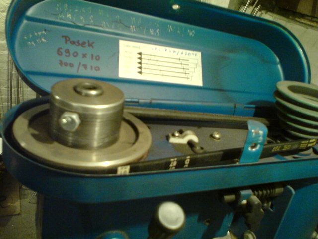

Kup sobie dedre...
dedra ma już mało żeliwa ale jeszcze ma...te pałermaty i ajnhele to już są podróby pewnie dedry, ale jeszcze mniej żeliwa...
zobacz na dedre, dałem jedno koło i zjechałem na 110 obrotów,spokojnie idzie do fi 16...
kolejno 4,8,12,14,16-takie wiertła po kolei...
po co? ano po to,że jestem już słaby i zużyty i nie mogę się skupić, a taka wiertarka nie rozpruje brzucha,a ws 15 głupiemu wyjmie flaki bez problemu,trzeba zawsze zapinać,a dedra se wierce spoko....

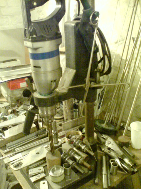

a jak chcesz coś dobrego i mocnego to idź na szpery i kup polską CELMĘ ze statywem..
taki zestaw idzie od zera fi 16...za to wszystko zapłacisz 80 złotych,góra 100...
to jest prawdziwy sprzęt,ten statyw waży 40 kilo czystego,dobrego żeliwa !
Wiertarka wolnoobrotowa bardzo mocna!
