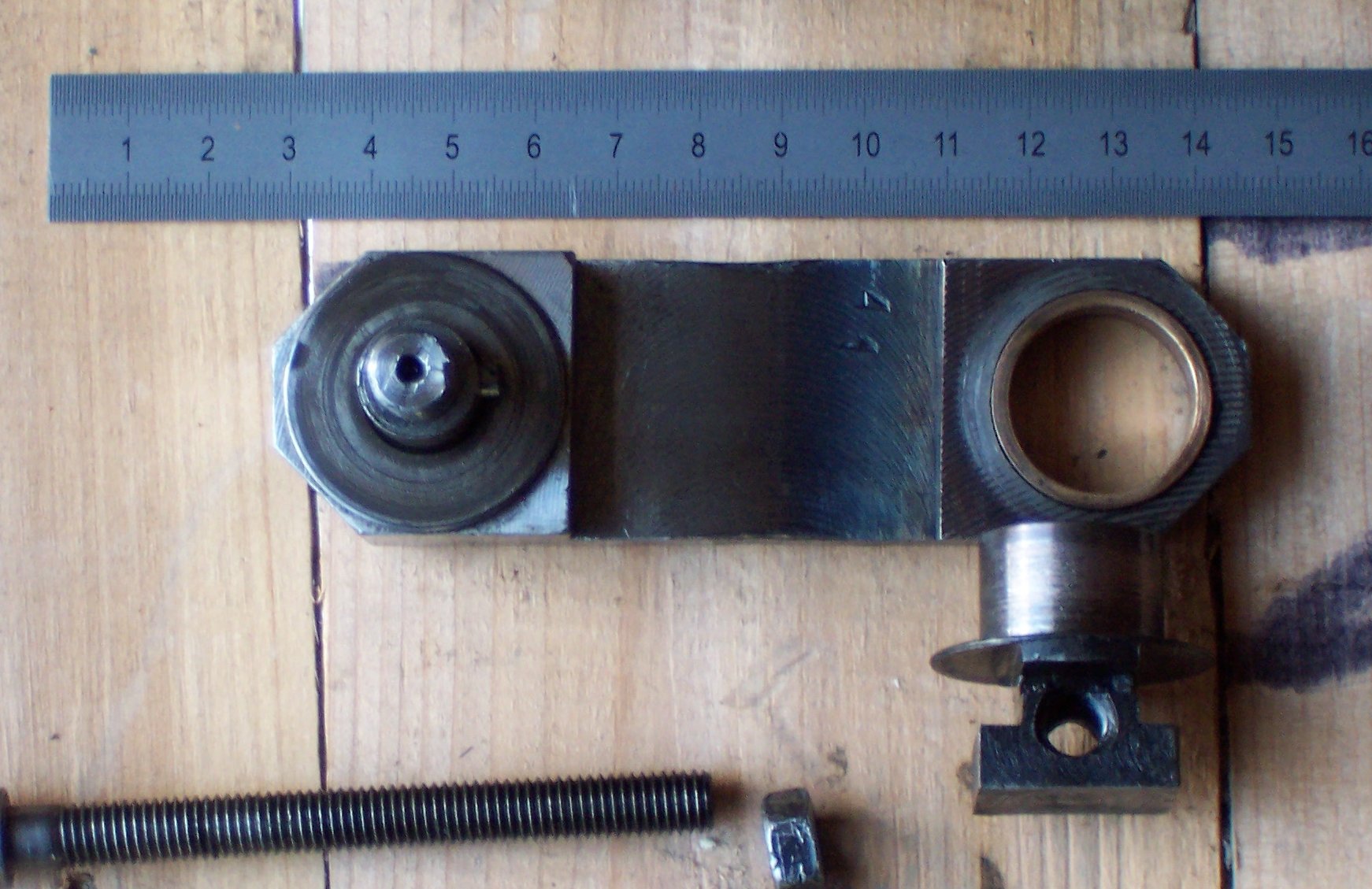

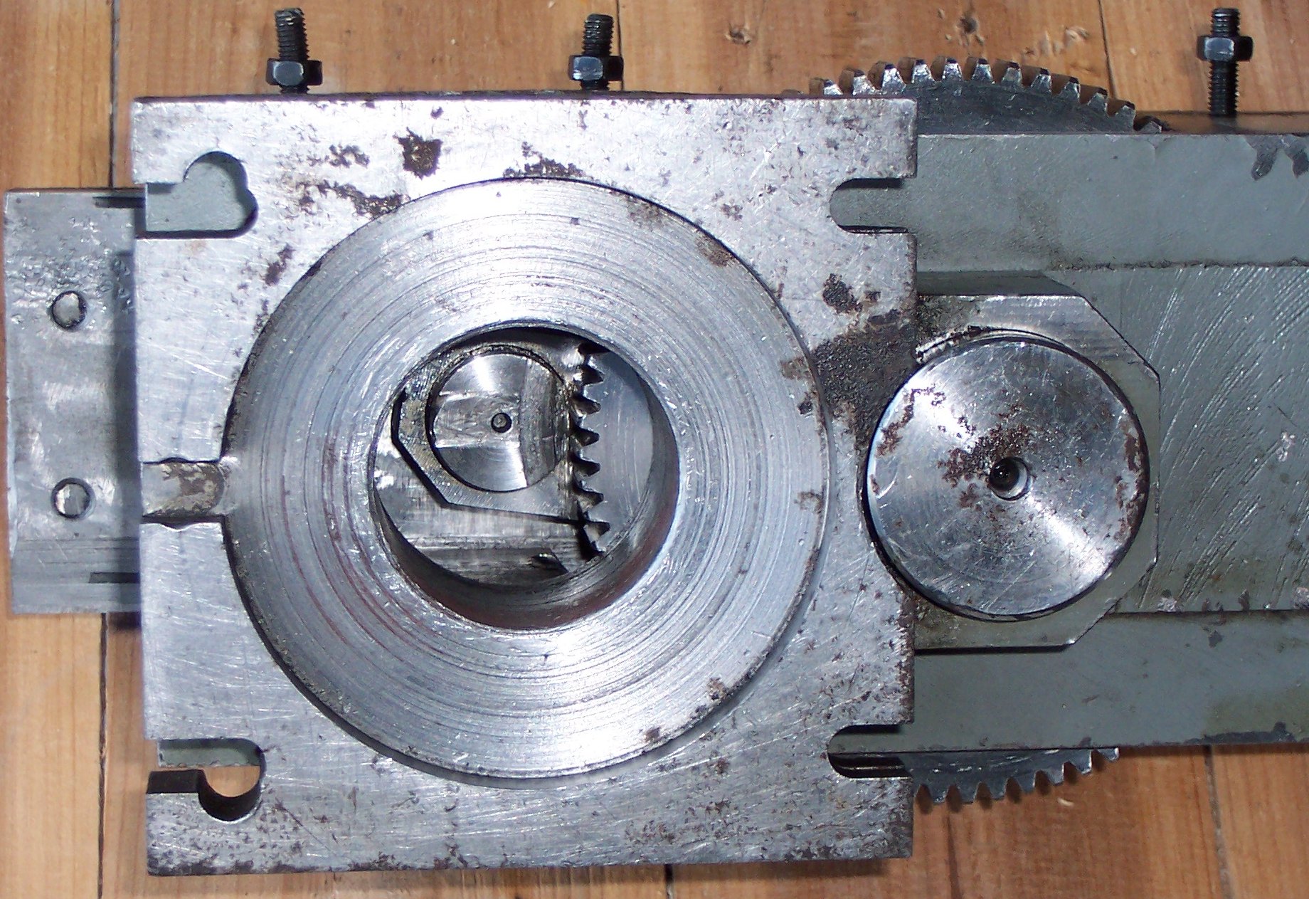

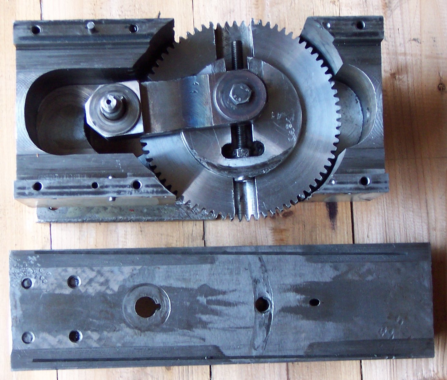

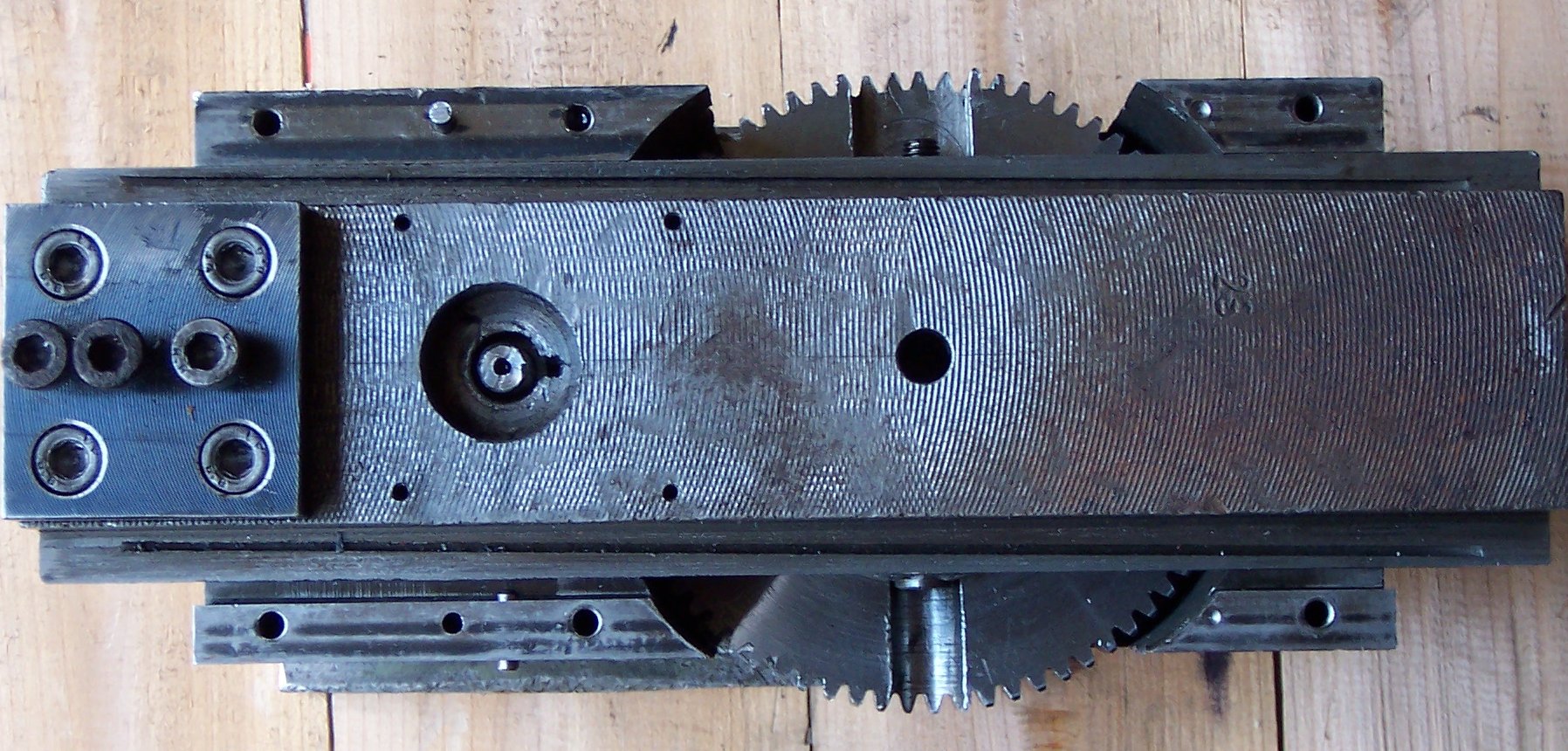

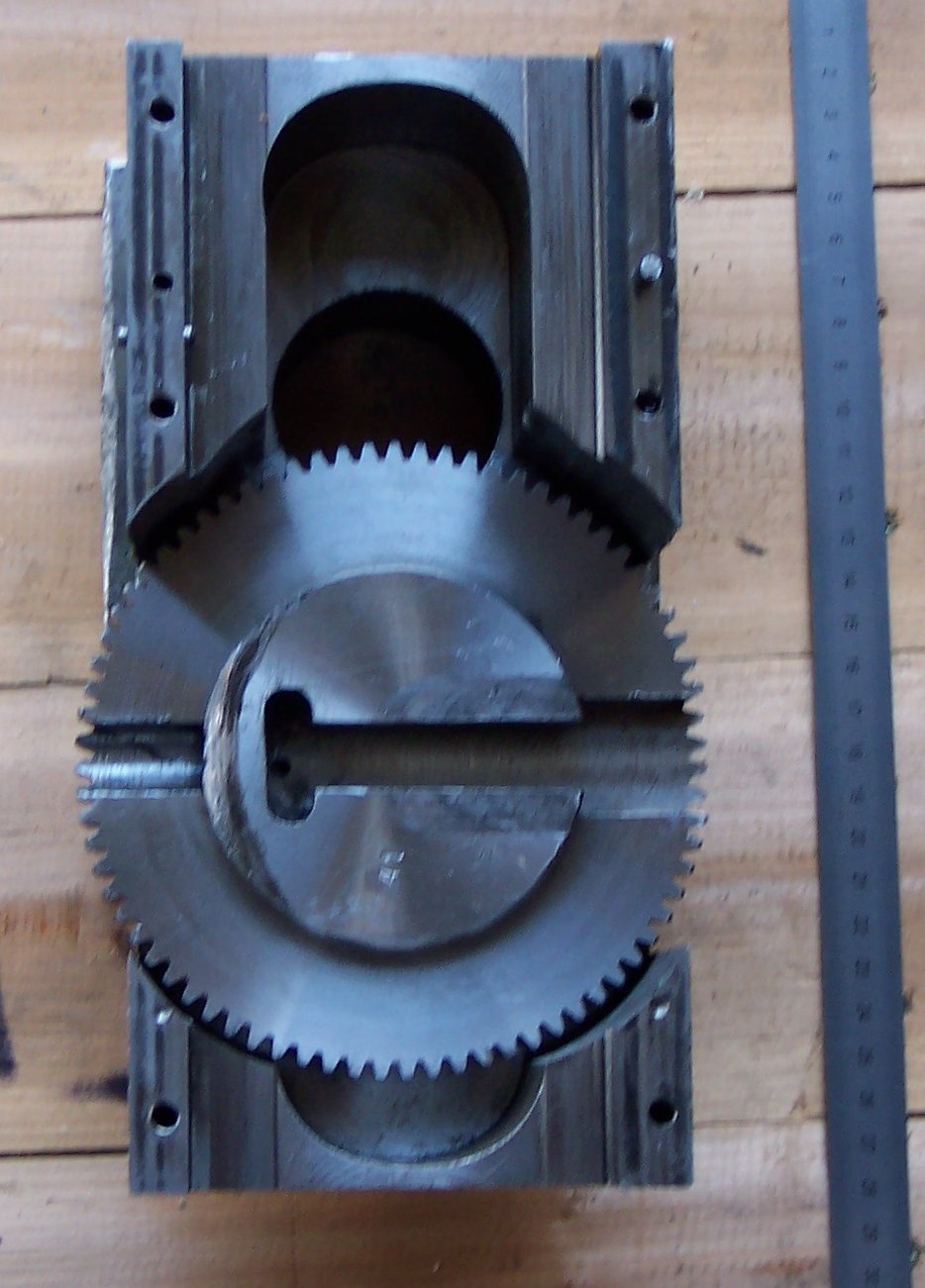

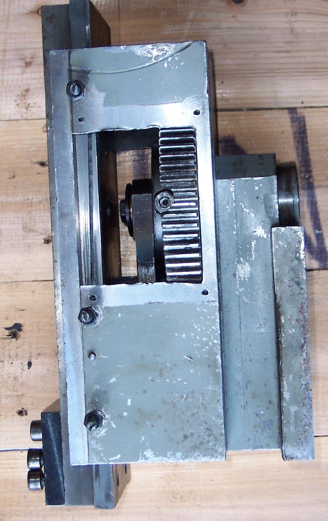

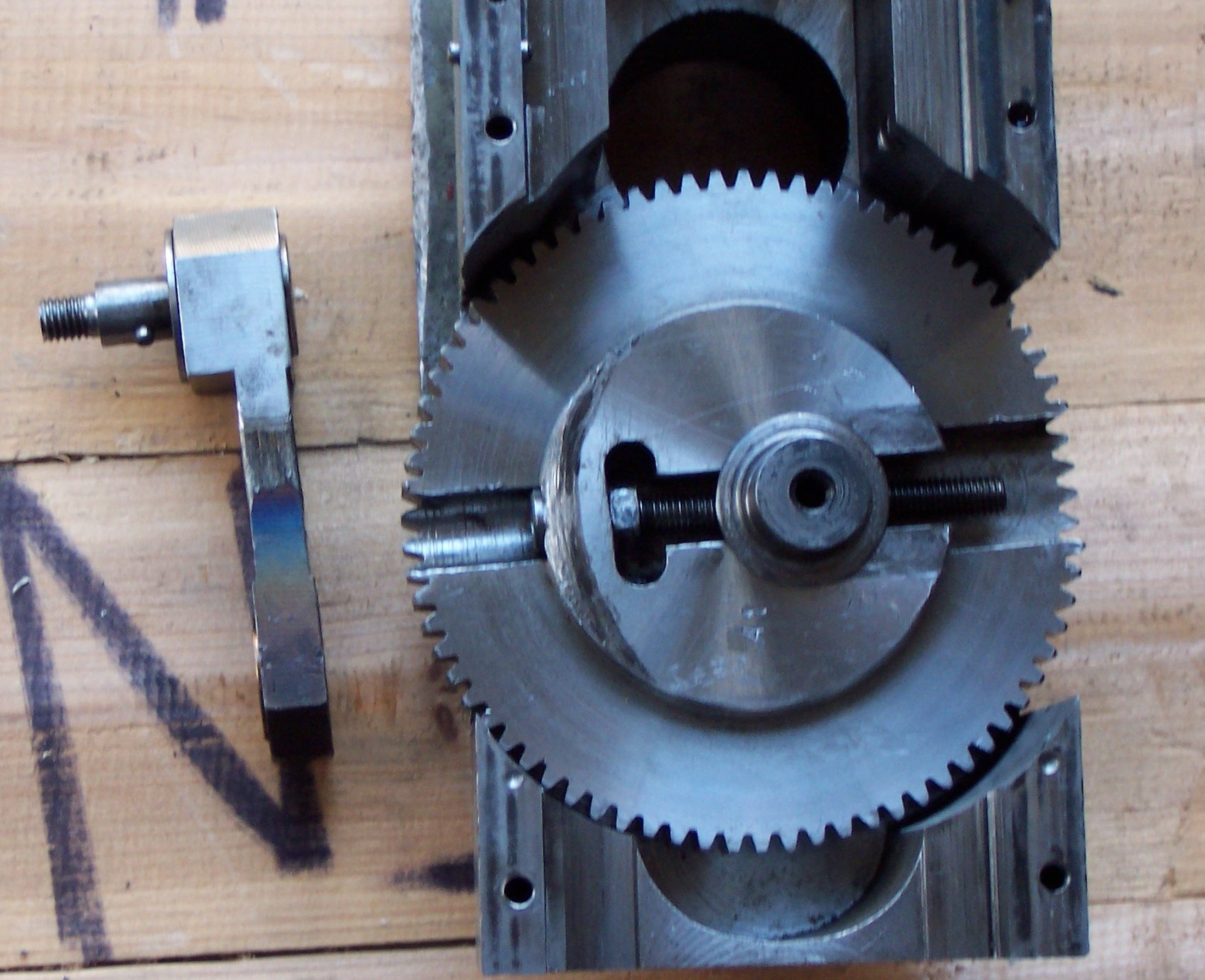

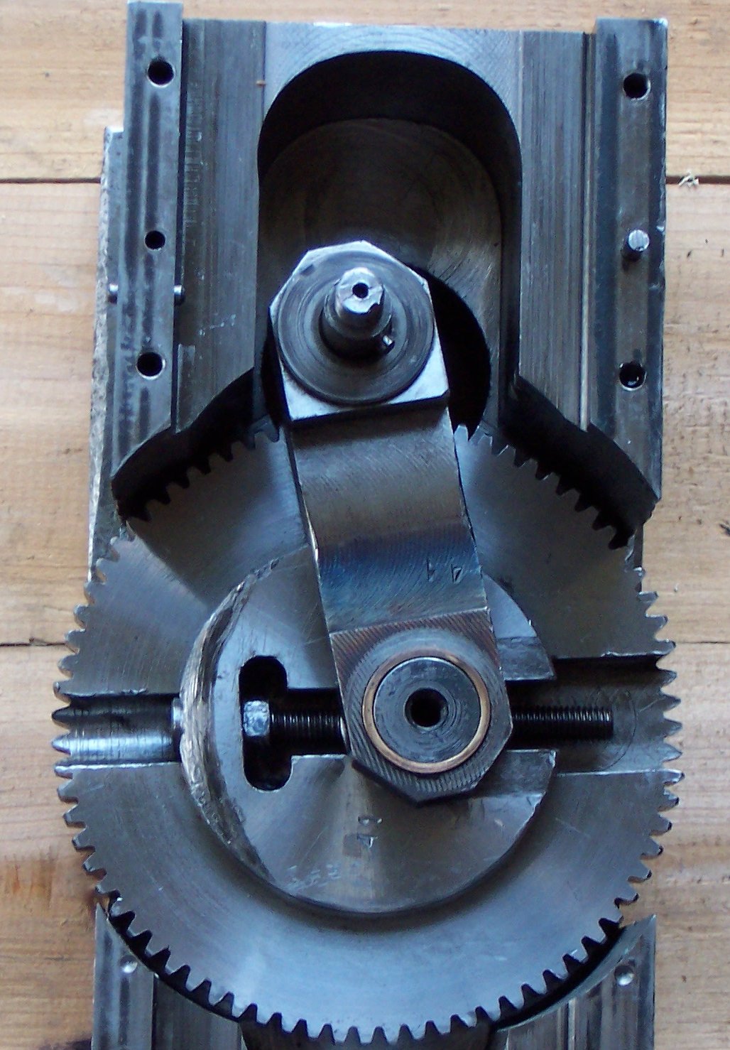

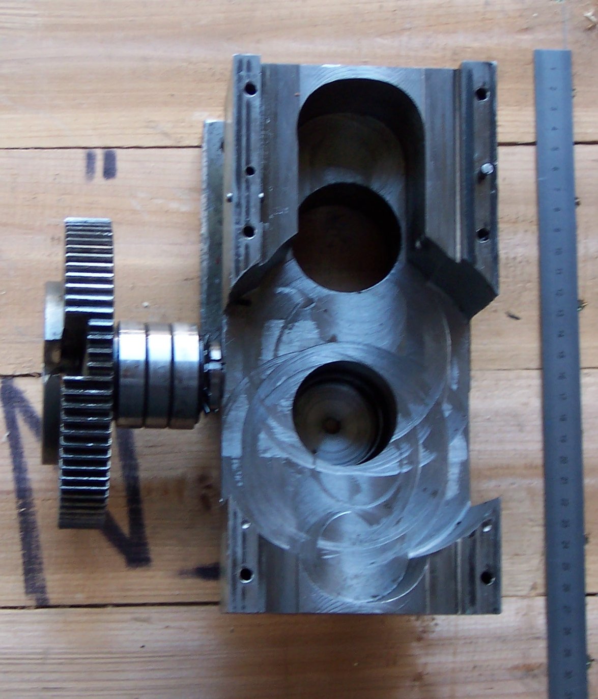

Właśnie przywracam do życia głowicę do dłutowania do frezarek typu FWE 16 i podobnych. Chyba nosi oznaczenie FWEd. Na zdjęciach widać podstawowe części (nie są widoczne osłony boczne, koło zębate napędowe i klin prowadnicy). Napęd z wrzeciona przenoszony jest na duże, jednostronnie ułożyskowane koło zębate, na którym osadzony jest jeden koniec korby. Śruba imbusowa i ruchoma nakrętka teowa służą do regulacji skoku suwaka. Drugi koniec korby zamocowany jest do suwaka. Ostatnie zdjęcie przedstawia widok od strony wrzeciona frezarki, w otwór wchodzi koło zębate podające napęd do głowicy. Zdjęcia przedstawiają głowicę po wstępnym umyciu i przed naprawą.

cos na podobnej zasadzie zrobie tylko skok nie bedzie regulowany plynnie. zrobie ok 3 otworow na tej tarczy i bede miec 3 skoki. wydaje mi sie ze taka dokladna regulacja nie jest potrzeba a nie bedzie tak klekotac

mrozanski pisze: nie bedzie tak klekotac
Fakt, głowica klekocze jak diabli, trzeba wszystko utopić w smarze, żeby było jako tako.

Przerabiałem dokładnie to samo co kol. clipper7. Taką samą głowicę od tej frezarki rozbierałem co części, myłem, czyściłem i składałem od nowa. W środku były wióry od obróbki. Tak przyjechała od producenta. Potem ładnie pracowała bez klekotania. niestety rzadko jej używam bo jej montaż na frezarce a potem demontaż zabiera tyle czasu, że nie warto jej wyciągać do jednej sztuki.

fakt bedzie to upierdliwe ale lepsze to niz pilnik szczegolnie gdy mamy do zrobienia kilka sztuk lub dlugi rowek.

BYDGOST pisze:bo jej montaż na frezarce a potem demontaż zabiera tyle czasu, że nie warto jej wyciągać do jednej sztuki.
Dobrym rozwiązaniem jest zawieszenie główki na łamanej zawiasie. Optymalnie na zawiasach po obu stronach . Z jednej główka pionowa a z drugiej dłutująca.

wydaje mi sie ze takie zamocowanie korby na mimosrodzie jak na zdjeciach moze klekotac. a zdjecia chetnie zobacze :)
