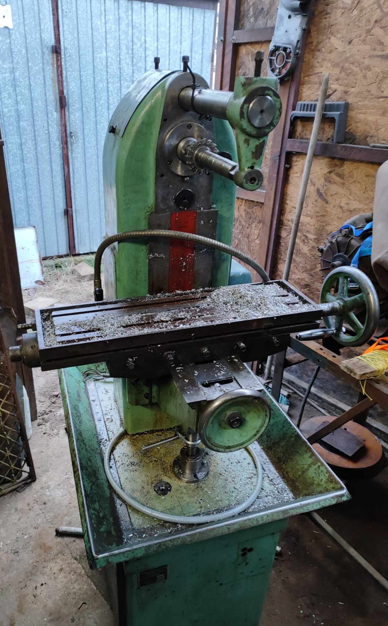

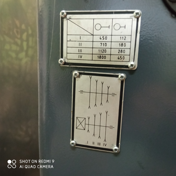

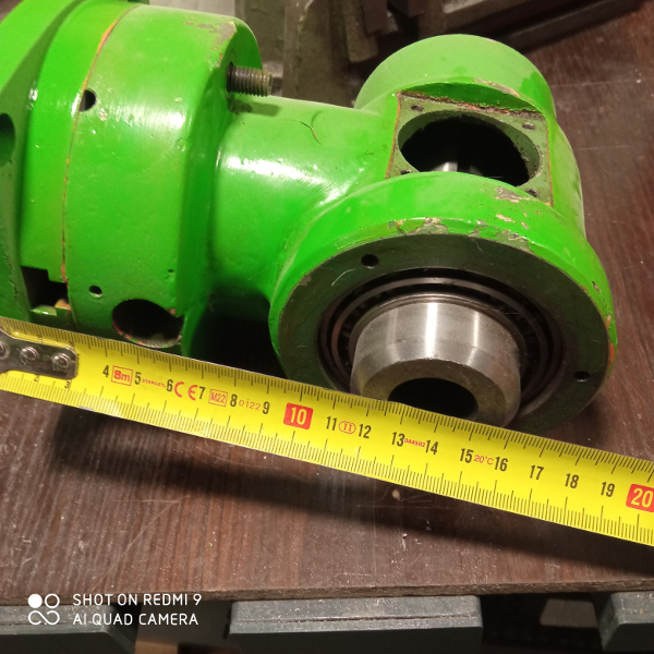

Czy są prędkości na przekładni pasowej? Interesuję mnie też odległość osi głowicy pionowej od korpusu jeśli ktoś ma.
Planuje dołożyć chińskie wrzeciono bt30, najlepiej na jakiejś szufladce. Będzie pseudo wysuwana pinola

Tą głowicę BT30 masz zamiar zamocować do wałka podtrzymki, czy jakaś inna koncepcja?

Obrazek Obrazek
Coś jeszcze ? :D

Planowałem na tym walku w pierwszej chwili ale mała sztywność by to miało podejrzewam.
Raczej na oryginalnych otworach do głowicy. Coś jak głowica szybkoobrotowa w avi fnb

Wielkie dzięki , w tym momencie mam wszystko czego potrzebowałem.
