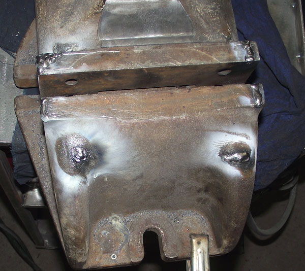

Postanowiłem poświęcic wieczór żeby was oświecic :wink: i zrobiłem mini fotoporadę

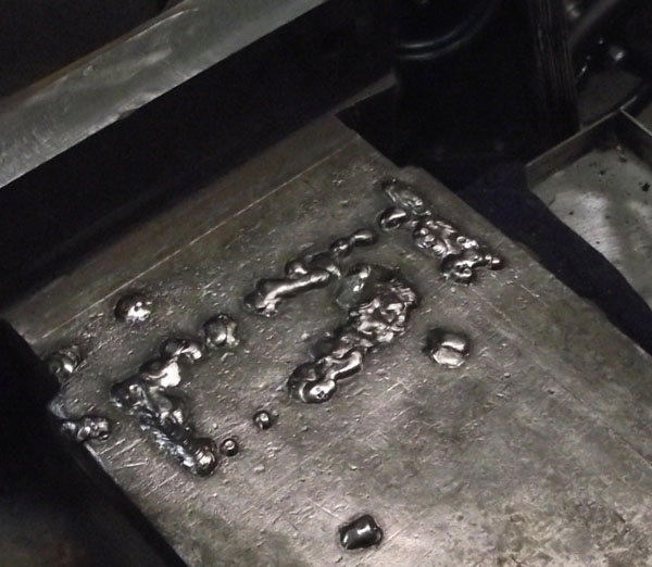

Poszły 4 elektrody esab do spawania żeliwa na zimno, kupione od ARWELD

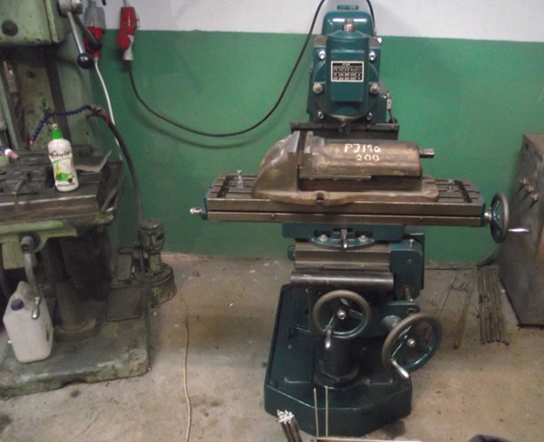

Imadło znalezione na złomie dawno temu a z racji tego że mogło by przewórcic moją frezarkę leżało i się nie śpieszyło z naprawą. Brakowało szczęk i tych śligów które sa przykręcane od spodu. Ślizgi dorobiłem, na szczęki jaki dac materiał ?

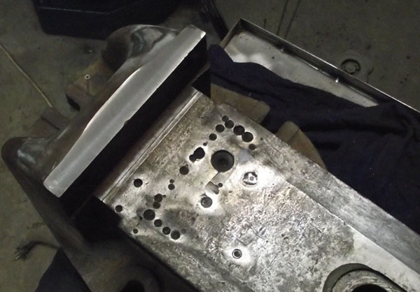

Kilka otworów i podfrezowań na spodzie imadła i na górze. Także fabrycznie gwintownik im wyszedł i tą dziurę też zaspawałem.

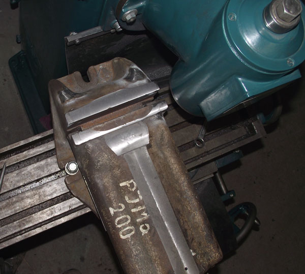

Spawy dużo twardsze więc brałem po pół mm na frezarce.
Otwory w celu usunięcia nagaru podwierciłem wkrętarką różnymi wiertłami i wzyszczotkowałem. Należy szczotkowac po każdym naspawaniu ze syfu. Prowadzenie elektrody 45 stopni pchając ją do przodu - wtedy mi nie porowało. A pory które są widoczne wzioł frez - czyli pod spodem pięknie.

Automatyczny ma tylko wzdłużny, reszta z ręki - w tygodniu skończyłem ją składac. Jak pamietam w grudniu rozebrałem w drobny mak, potem popiaskowałem co można, reszte wyszlifwałem pod malowania taśmówką ręczną, dorobiłem osłony prowadnic z gumy bo mam taką drugą frezarkę bez tego i jest masakra z wiurami. Ogólnie przyjemna zabawka i można ją kupic poniżej 2000 zł często w niezłym stanie - idealna alternatywa dla zabawkowej chińszczyzny. Ten egzemplarz był chyba niedawno skrobany bo jeszcze żadna maszyna mi tak płynnie nie chodziła na całej długości stołu. Było trochę baboli porobione dlatego nie żałuję że jej poświęciłem kilkaset godzin. Np fabrycznie nie było jednego otworu doprowadzającego olej.

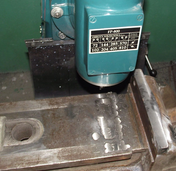

witam Mariuszczs gdzie dorabiałeś tabliczke z obrotami

na drukarce blok techniczny, wydrukawac, malowac wielokrotnie dwustronnie lakierem bezbarwnym najlepiej samochodowym to będzie odporne na rozpuszczalniki ew dac do laminowania
