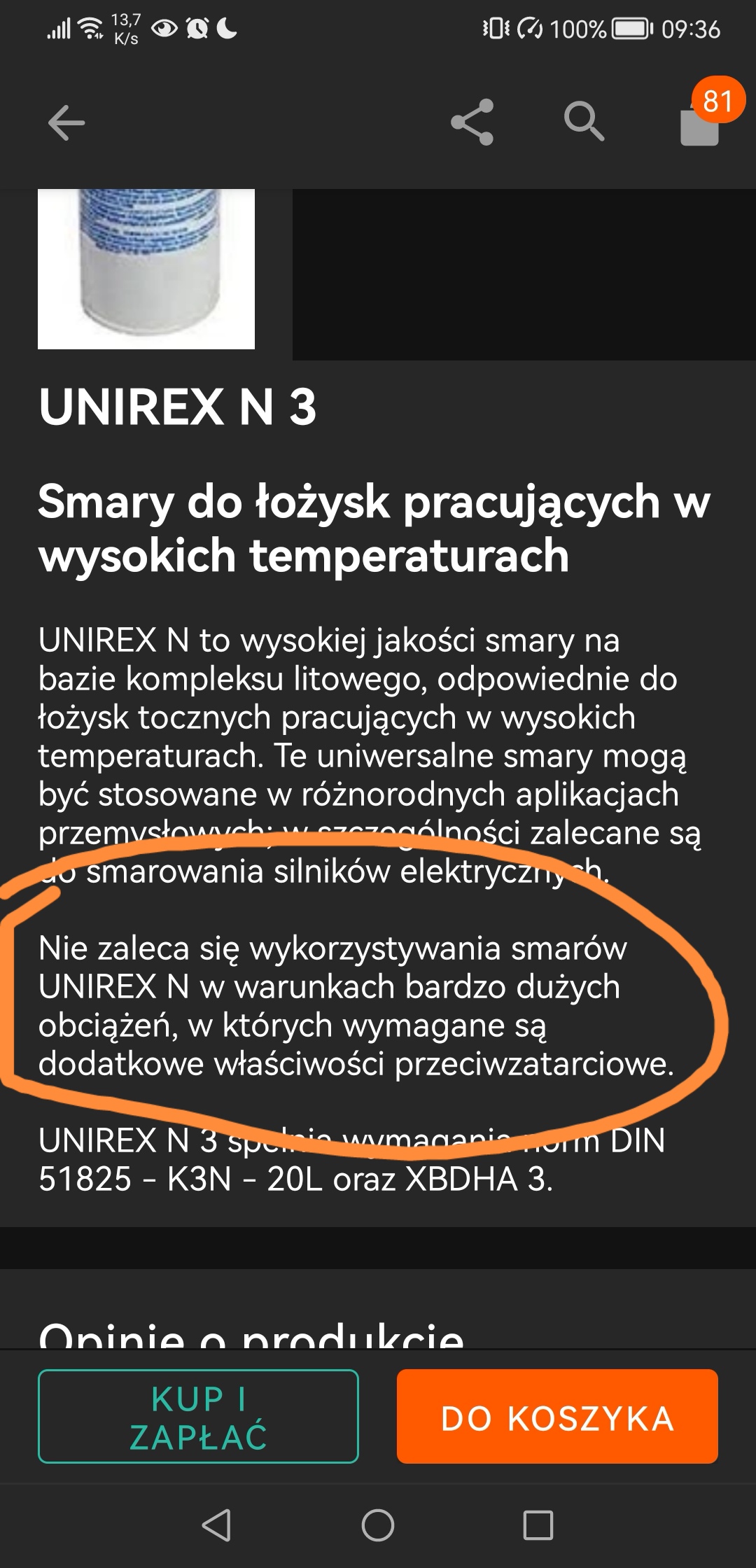

Też tak myślałem i stosuje ten smar nawet do przekładni celmy ale to smar o bardzo dobrych właściwościach temperaturowych ale nie do dużych obciążeń i tarć jak widać w jego specyfikacji. Pewnie tak samo się nie nadają tak 100 proc te łt-43 tylko nikt tam tego nie opisuje w specyfikacji. Na przekładniach wolnoobrotowych mocno obciążonych mi się sprawdzą i dobrze trzyma się zębów jak wyżej opisywał kolega ale jak w szlifoerkach kątowych i wiertarkach to się przekonam niedługo jak trochę popracuje np. Celma😁
