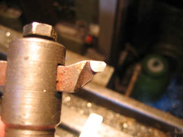

Tomek155
- Posty w temacie: 4
- Posty: 298
- Rejestracja: 17 gru 2008, 14:23
- Lokalizacja: Olkusz
Wytaczadło do wiertarki Proma
Nożyk koniecznie z promykiem na narożu i pod kątem do materiału, wytaczadło własnej konstrukcji i jeśli wiertarka nie wpadnie w drgania to się moze udać no i jeszcze czy silnik będzie mieć wystarczająco mocy
- Załączniki
- wytaczadło nożyk.jpg (24.42 KiB) Przejrzano 1734 razy
- wytaczadło.jpg (38.68 KiB) Przejrzano 1731 razy
