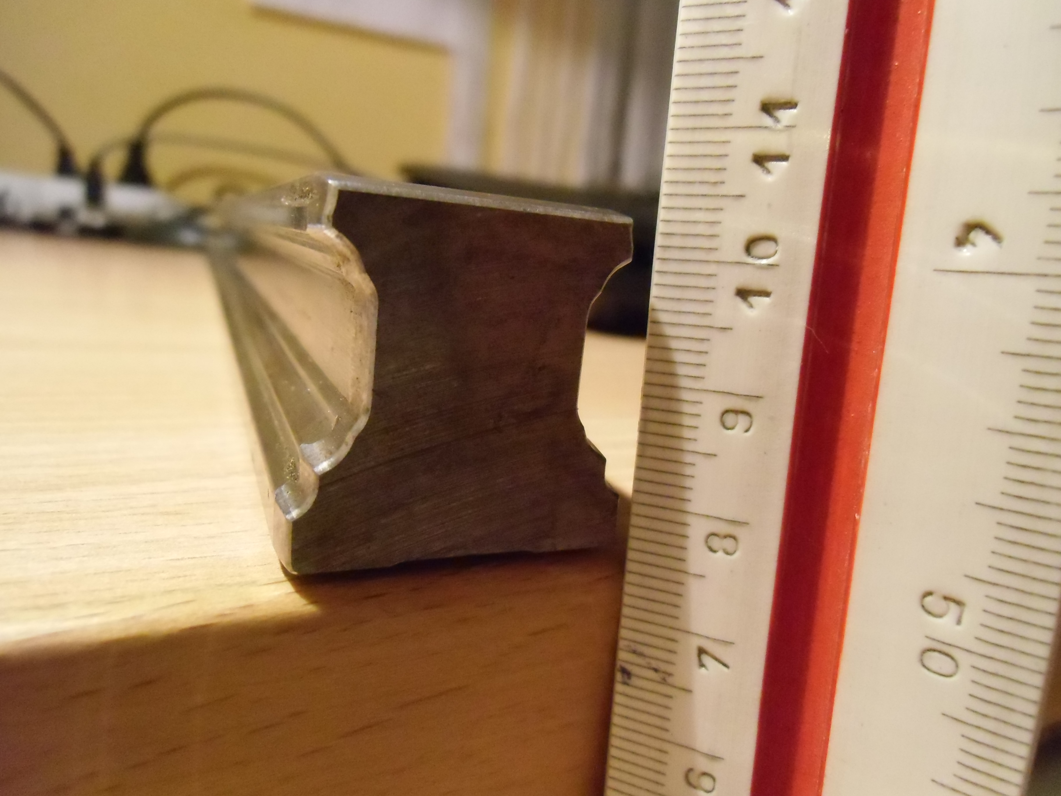

Witam, próbuje w necie znaleźć model prowadnic, które posiadam, aby dobrać wózki, ale nie mogę znaleźć. Proszę więc o pomoc. Podaje wymiary:
wysokość: 28,4mm
górna szerokość: 24,6mm
dolna szerokość: 28mm
Na górnej powierzchni widać słabo gwiazdę i napis STAR Germany
szukałem już w Bosch Rexroth, ale żadne wymiary mi nie pasują.
Podam zdjęcie:
Będę wdzięczny za wszelkie wskazówki i pomoc.

Najlepiej napisz maila prosto do " bosz reksio " , najszybciej będą wiedzieć czy posiadają jeszcze wózki które będą pasować.

Mam jeden wózek Star z kawałkiem identycznej prowadnicy i jest na nim wybity rozmiar "30".
Innych oznaczeń nie ma.

Star/Bosch Rexroth nie ma czasem tak zrobionych prowadnic, że każdy wózek
pasuje na każdą szynę jeśli tylko są w tym samym rozmiarze?
[ Dodano: 2013-11-10, 18:41 ]
Z ciekawości wszedłem na parę losowo wybranych wózków na stronie Rexrotha i przy
każdym pisało, że może pracować z każdą szyną z serii SNS
http://forums.autodesk.com/autodesk/att ... 20-140.pdf
Jeśli dobrze kojarzę to seria SNS to wszystkie normalne szyny.
(Czyli nie szerokie, miniaturowe, ekonomiczne (po jednym obiegu kulek na
stronę) itp)

Dziękuje wam za pomoc. Faktycznie jest to rozmiar "30". W końcu znalazłem konkretne informacje na temat moich prowadnic:

Linki które podałeś odsyłają do wózków na szynę 15.
Ceny wózków są niestety duże, za 1 taki wózek wyjdzie około 600zł brutto.
Proszę mi jeszcze doradzić czy warto użyć tych wózków i prowadnic do osi Z, czy może sprzedać i kupić coś innego?
Ciężko cokolwiek doradzić nie wiedząc jaką budujesz maszynę i do czego będzie służyć.
Wózki i prowadnice 30 są już naprawdę konkretne więc jeśli potrzebujesz
solidną oś z to jak najbardziej.
