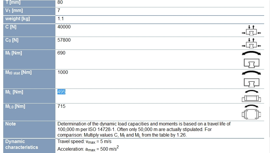

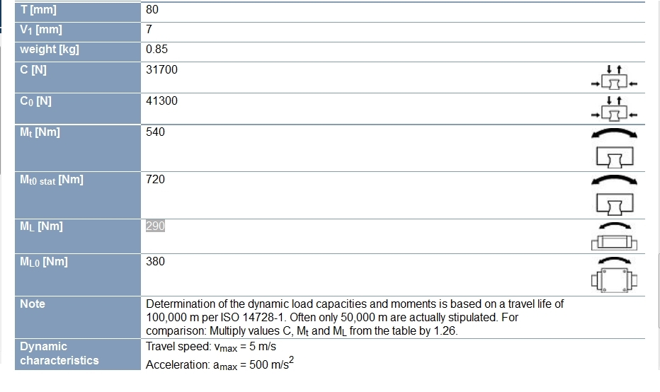

Malaxis
Posty: 674
Post napisał: Malaxis » 13 lis 2013, 21:49
Odporność na większe momenty skręcające i z racji tego że są dłuższe robi się mniejsza dźwignia.
Normalnie się rozsuwa wózki żeby zmniejszyć dźwignię, ale przy jednym
wózku na szynę nie ma jak tego zrobić.
M_L przy przedłużanym wózku jest prawie 71% większy.
