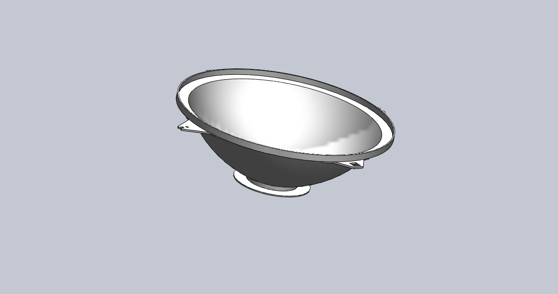

Powstaje jeszcze pytanie jak uzyskać formę/kształt. Obróbka plastyczna - tłoczenie?
W załączniku model 3D wspomnianego elementuObrazek

jaki materiał ma być zastosowany na taki kształt i ilość jaka będzie wykonywana? Od tego zależy opłacalność wykonania i dobór sposobu wykonania.

Zapomniałem na wstępie może określić że temat jest mocno teoretyczny gdyż jest to jeden z rozdziałów mojej pracy magisterskiej dot. projektu wstępnego reflektora przedniego do samochodu PZInż Sport (zachowane jedynie archiwalne zdjęcia i podwozie - prototyp z 1938r).
Zatem, reasumując zarówno w kwestii materiału jest dowolność jak i ilości należałoby potraktować jako wstęp do produkcji masowej.

Jeśli produkcja jednostkowa to ręczne klepanie blachy na wzorniku, przy małej serii wyoblanie z blachy na tokarce/wyoblarce, a przy produkcji masowej wykonanie matryc do tłoczenia z blachy lub wykonanie form wtryskowych do wykonania z tworzyw sztucznych- jak lampy w samochodach współczesnych.
Pole możliwych rozwiązań zależy od zakresu przedsięwzięcia, wymogów usytuowania lamp i materiałów z tym związanych, kosztów matryc, form wtryskowych itd itd
Na coś trzeba się zdecydować i założyć w projekcie po konsultacji z fachowcami od powłok odbłyskowych.

odnoszę wrażenie że odbłyśnik wyklepany młotkiem może być ( delikatnie mówiąc ) nierówny .
podszedłbym do sprawy od innej strony .
można by zrobić kopyto z drewna na nim wylepić z żywicy odbłyśnik .
potem wziąć folię mosiężną / miedziana i po pochromowaniu wlepić do środka .
tylko czy takie coś jest dopuszczalne w takim samochodzie .
albo znaleźć podobny odbłyśnik ( o podobnej średnicy - i do niego wspawać kołnierz ze śrubkami - jak ma być .
myślę że od starych motorków coś by się po średnicy dobrało - z jakiegoś m72 albo coś w tym stylu.
lub kopyto ze sklejki i drykować na tokarce - samą czaszę i dospawać kołnierz.
tylko czy rysunki / wymiary są dostępne.
