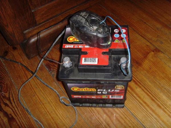

Cieszac sie zaletami aktualnej pogody zostalem zmuszony do zorganizowania czegos na szybko, co pozwoli mi na troche lepsze warunki podrozowania ;-)
Nie majac pod reka nic nadajacego sie do tego celu postanowilem wykorzystac dostepna mysl techniczna i o to, co powstalo.
....Ale działa !
Kazde parametry sa idealne, czasami tylko narzedzia sa malo wytrzymale :-)
Kazdy wymiar da sie osiagnac, czasami wystaczy docisnac mocniej urzadzenie pomiarowe ;-)

Czy to grzejnik ? ;)

ladowarka od wkretarki;-)

Myślałem, że coś bardziej odkrywczego :P

Heh, ja kiedyś podłączyłem wkrętarkę do kuchennych halogenów kabelkami z zaciskami. Swoje PCB przewierciłem jak chciałem, ale parę dni później halogeny przestały świecić, zaawansowany technologicznie najwyższej chińskiej jakości zasilacz padł... Teraz jest zwyczajny transformator 60W :P

maz pisze:zostalem zmuszony do zorganizowania czegos na szybko, co pozwoli mi na troche lepsze warunki podrozowania ;-)
....Ale działa !
Podróżujesz na wkrętarce? Masochista :roll:
A poważnie - na zdjęciu (jeżeli dobrze widzę) druty z akumulatora samochodowego wchodzą bezpośrednio na blaszki stykowe ładowania akumulatora wkrętarki, czyli można stosować tylko dla aku 12V. Jeżeli aku wkrętarki nie będzie miał zabezpieczenia termicznego to można się spodziewać niezłej detonacji - brak ograniczenia prądu. Przy napięciu nominalnym 12V ( dla CdNi) będzie (poza przegrzewaniem się) niedoładowany. Awaryjnie jest to ratunek, ale nie polecam na codzień. Jeżeli już, to włączanie ładowania przez opornik np. 3-5 Ohm/5 W.
