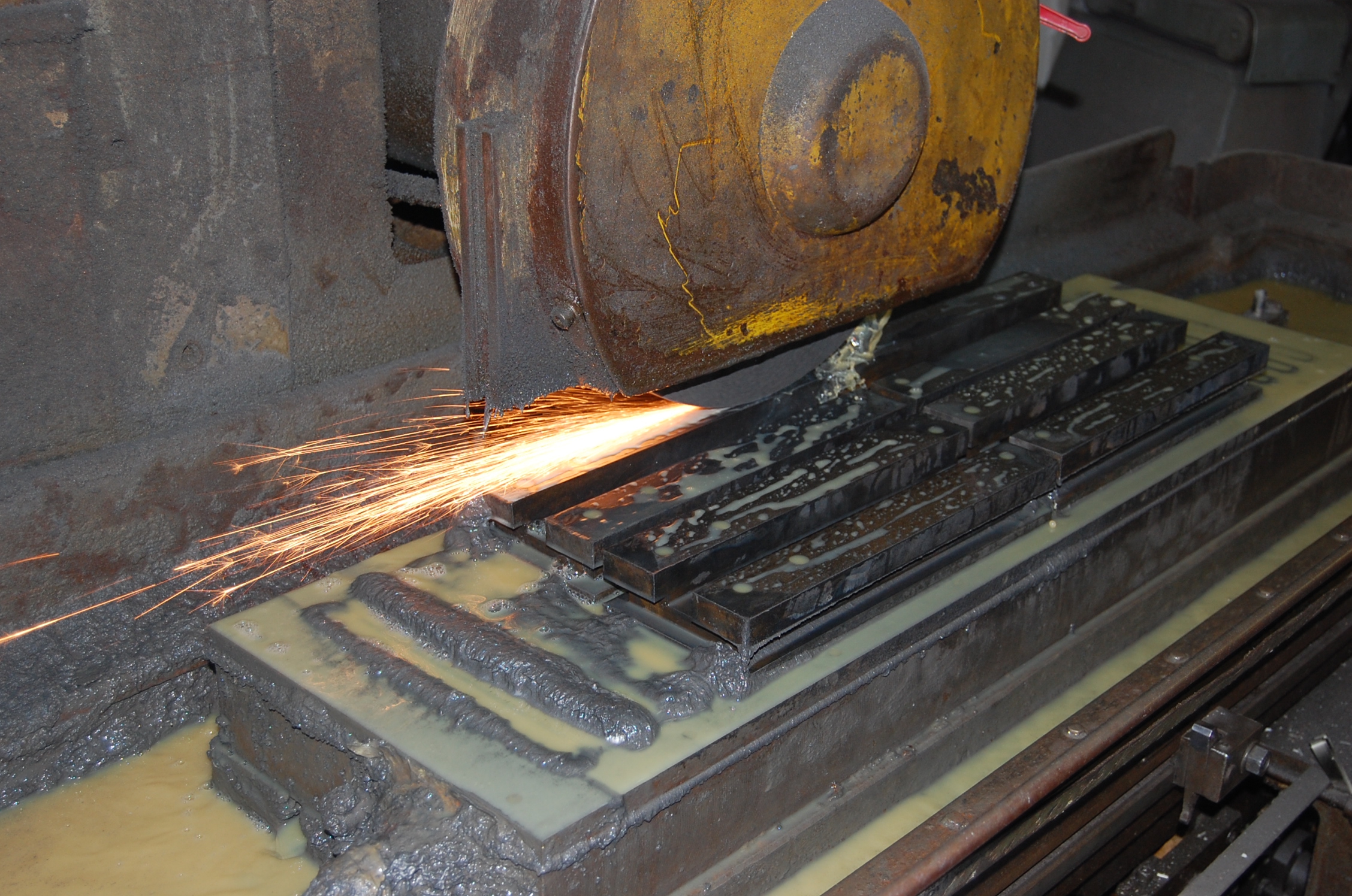

To może zrobimy tak :
Te cztery zbudujemy dla mnie :) w międzyczasie dogadamy wersję ekonomiczną (na pewno nie z wysoko hartowaną podstawą), ja się zorientuję za ile się mogą poświecić dla forum :) i , jak się znajdzie paru chętnych to może, może.
