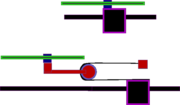

Post napisał: pitsa » 28 gru 2013, 23:14
Można spróbować powiększyć dwukrotnie szerokość, przez zamocowanie enkodera na bloczku, zamiast na karetce. O tak:
czyli karetkę pozostawiamy jak było, montujemy głowicę na innej dłuższej osi i sprzęgamy ją ze starą karetką jakimś przełożeniem mechanicznym.
ᐃ 🜂 ⃤ ꕔ △ 𐊅 ∆ ▵ ߡ
diodas1
Posty: 2788
Lokalizacja: Wrocław
Post napisał: diodas1 » 28 gru 2013, 23:40
Świetny pomysł z tym enkoderem. Jeszcze potrzebny jest jakiś przebłysk geniuszu żeby zmusić głowicę do bardziej intensywnego plucia tuszem.bo inaczej powstanie wydruk dość mglisty. Na marginesie- drukarka Epson 3800 drukuje na szerokości >430mm więc i tak już nieźle
