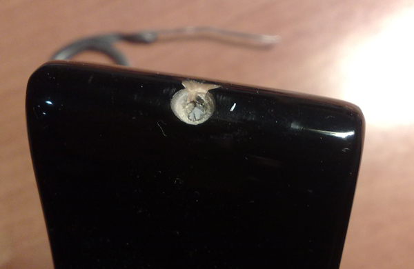

Post napisał: jarenio » 13 lut 2009, 22:28
to może ktoś ma pomysł jak wyciągnąć tego wkręta ?

Post napisał: Bbuli » 13 lut 2009, 22:41
Mała szlifierka-prostnica z mała tarczką korundową-taką do 2 cm średnicy zrób nacięcie na płaski wkrętak.No chyba,że złamała się właśnie przy próbie wykręcenia to będzie kłopot.

Post napisał: jarenio » 13 lut 2009, 23:53
niestety urwał się trochę za głęboko żeby naciąć :/
nie widać tego dobrze na zdjęciu
zawsze zostaje znaleźć sobie kobietę ( :P ) i wkręcić obok drugiego wkręta
Pozdrawiam; Jarek

Post napisał: KAJOS » 22 lut 2009, 22:51
Na MacGaywera ,akumulator lub spawarka;dwa przewody jeden z elektrodą cieńszą a drugi grubsza ta co ma być zgrzana i przedłużeniem do wykręcenia... :grin:
A tak poważnie to z drewna wykręcałem wkrętarką na lewych obrotach.Wkręcałem w nią wiertło o podobnej grubości do wkręta,wiertło było wkręcane odwrotnie a na jego końcu szlifowałem coś w rodzaju krzyża.Dociskałem mocno i dawało rade.....
