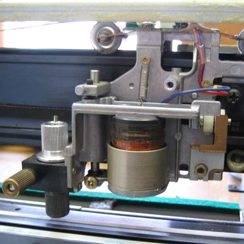

Dostałem pytanie, na które nie potrafię dokładnie odpowiedzieć. Jak działa nóż w ploterze do folii? Wiem, że jest wleczony, ale jak działa mechanizm podnoszenia i opuszczania?Solenoid, silniczek,elektromagnes? Można gdzieś w internecie znaleźć opis takiego mechanizmu? Chodzi o sam mechanizm w takim urządzeniu, za pomoc oczywiście punkciki:)

Elektromagnes.
Wygląda to bardzo prosto, ale tak naprawdę to lata doświadczeń, bo praktycznie nie ma luzów i się nie zacina, co jest dość trudno osiągnąć, szczególnie że nóż nie jest w osi cewki, tylko obok.
Żaden producent szczegółami nie będzie się chwalił.

A ja się pochwale :razz:
opis chyba niepotrzebny - wszystko jak na dłoni.

Tylko elektromagnes zapewnia wystarczającą niezawodność
przy milionach cykli opuść/podnieś występujących w ploterach tnących.
Sztuka jest z doborem tego elektromagnesu i sterowaniem
Bo nie chodzi tutaj aby "łupnąć" z maksymalną siłą nożykiem
a tak będzie działał typowy elektromagnes z półki.
Zwykle jest stosowana albo mechanika pośrednicząca
w przekazaniu siły (typu sprężynka z regulacją)
albo regulator ze sprzężeniem zwrotnym
i elektromagnes najlepiej typu voice coil.
Po długich eksperymentach z gotowcami,
obecnie sam wykonuję elekromagnesy.
Składają się z ok. 18 części składowych...
za to charakterystyka siła/przesunięcie
jest prawie płaska.
Inną kwestią jest prowadzenie nożyka.
Łożyska ślizgowe się wycierają
i prędzej czy później pojawią się luzy.
Liniowe łożyska kulkowe
zdecydowanie nie lubią tak małych wartości skoku
i pracy w zasadzie ciągle w tym samym miejscu.
W dużych, przemysłowych cutterach
często stosowane są siłowniki pneumatyczne.
Ale to nie jest nacinanie folii,
gdzie kluczowe jest precyzyjne dobranie parametrów:
siła nacisku/wysuw ostrza/prędkość cięcia.
I nie ma tam takiej liczby cykli.
Trochę można zobaczyć w moim albumie i na youtube (trieracnc).

A elektronicznie, jak to jest sterowane. Czy tylko opuść/podnieś?Podajemy napięcie na cewkę elektromagnesu i zdejmujemy, czy też jeszcze coś?

Opuść/podnieś + opóźnienia
na rozpoczęcie i zakończenie cięcia.
Podobnie jak przy plazmie.
Oczywiście cewka sterowana np. PWM.
