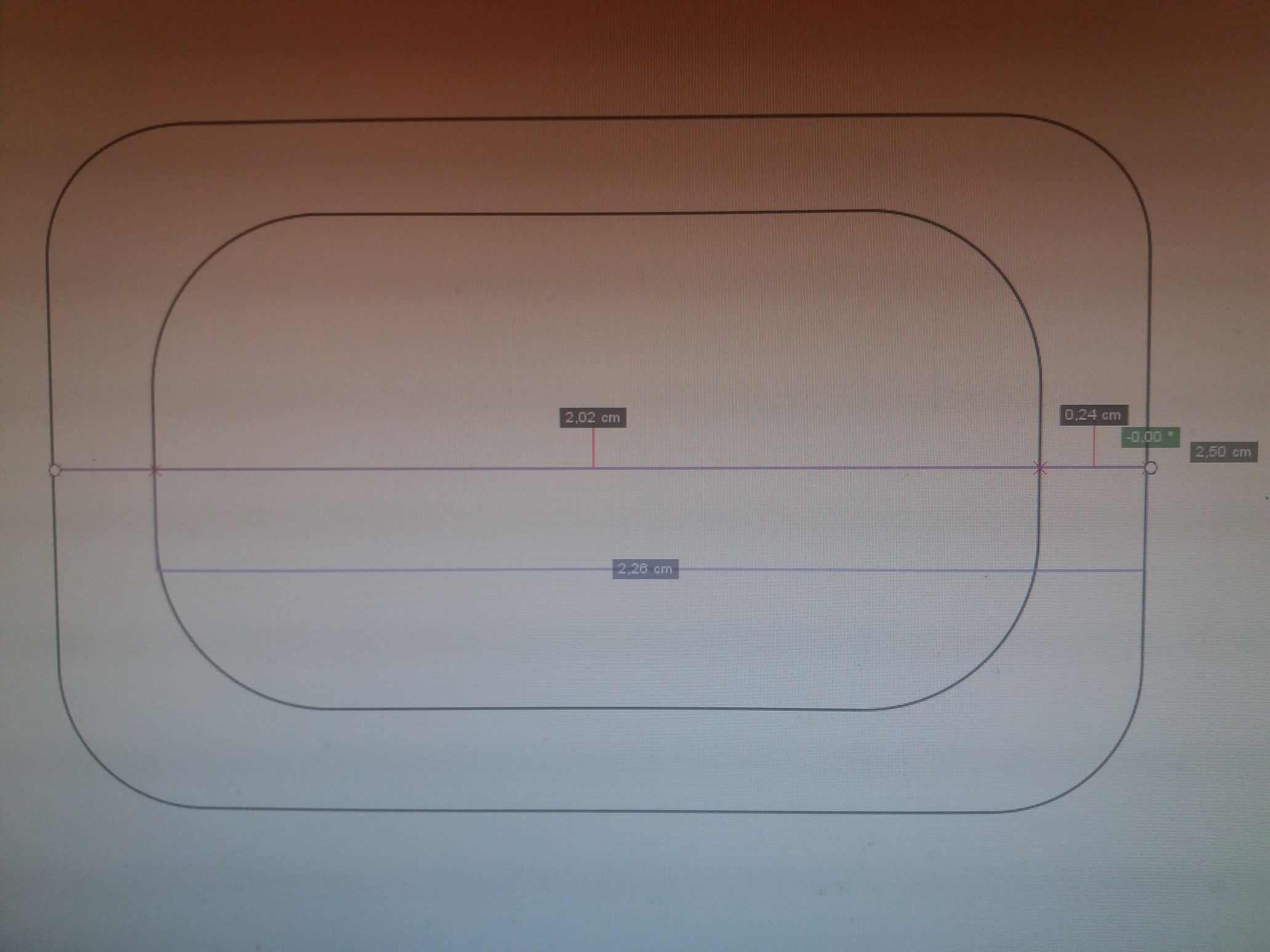

Zajmuję się wycinaniem pewnych detali z kwasówki. Są to rzeczy często trudne do zwymiarowania,czasem muszę nanosić poprawki i detal idzie do śmieci ze względu na niepoprawne wymiary. Poszukuję maszyny która wytnie mi dany detal z papieru bądź kartonu, tak żebym mógł sobie porównać czy ma on poprawny wymiar i kształt. Co byście polecili? Jakiś ploter? Laser do papieru? Dodam że format a4 w zupełności mi wystarczy bo detale są dosyć małe.

Wrzucam zdjęcie przykładowego detalu:
Tak jak wcześniej pisaliście, zamysł jest taki żeby wyciąć, przyłożyć i zobaczyć czy detal jest poprawnie wykonany. Przy większych detalach sprawdziłby się nożyczki ale zerknijcie proszę na wymiary powyżej-wewnętrzny otwór jest nie do wycięcia.

A przy takich wymiarach to sobie może wyciąć nożyczkami. Będzie miał mniej roboty z ustawianiem plotera. A po drugie jak już wszystko dotnie i z blachy też to i tak ta nazwijmy to "łata" będzie większa od potrzebnej. Przy próbie odrysowania na stali element się powiększy.
Najprościej jest wyciąć z blachy i osobno dopasować na szlifierce stołowej. Jak chce jedną to jedną. Jak chce więcej to grupować po np 10 szt i szlifować na szlifierce stołowej. Taka metoda zabiera mniej czasu.
A czy na świecie są tylko nożyczki? Nie takie detale ręcznie się wycina.
Od tego są nożyki np. modelarskie
Ostatnio przygotowywałem zgarniacze do ld550 tam mam przygotowane fasolki pod śruby 5mm też dało się wyciąć :wink:

Próbowałem malutkimi nożyczkami. Papier się zagina, marszczy, dla mnie jest to awykonalne.
Dopasowywanie na szlifierce stołowej też mija się z celem. Co w przypadku gdy będę chciał wykonać 200 sztuk detalu albo i więcej? Poprawianie każdego detalu będzie ogromną stratą czasu.
Na yt widzę masę małych ploterów za ok 1000-2000 zł. Coś takiego by się nie sprawdziło?
