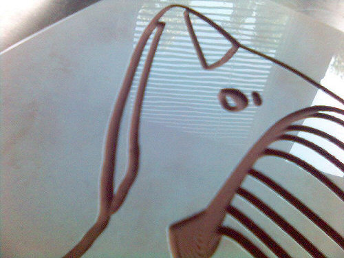

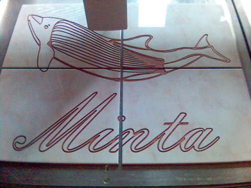

namemartin
Posty: 730
Post napisał: namemartin » 31 mar 2008, 22:50
Temat stary, ale ...
Z tego co widac po płytki są najprawdopodobniej ścienne, ale ładnie to wygląda.
