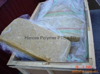

Witam serdecznie wszystkich forumowiczów.
Szukam rozwiązania problemu jaki mam pocięciem bloku kauczuku syntetycznego
Blok ma wymiary ok 600mm x 400mm x 120 mm. (zdjęcie poglądowe)
Docelowo chcę uzyskać kostki 40 mm x 40mm x 120mm.
Próbowałem piły pionowej taśmowej jednak ostrze staje.
Kontaktowałem się z firmą zajmującą się cięciem wodą, wstępnie wycenili zlecenie na 60z/m.
Nie ukrywam, że szukam tańszego rozwiazania.
Myślałem o próbie zamrożenia kostki, użyciu smarowidła i ponownym podejsciu do piły taśmowej. może jakieś piły linowe mogły by sobie lepiej z tym poradzić.
Czy ktoś z forumowiczów miał styczność z cieciem czegoś podobnego.
Czy cena za cięcie wodą jaką usłyszałem jest normalna czy można znaleźć taniej.
Proszę o rady, namiary na firmy, które mogłyby się tego podjąć.

Gilotyna?
[youtube][/youtube]

Może drutem oporowym
jak styropian

Najprościej pociąć gilotyną jak sugerował DominikPierog. Musisz mieć jednak świadomość, że:
1. nigdy na gilotynie nie potniesz kauczuku/mieszanki co do mm,
2. surowy kauczuk nie trzyma kształtu ani wymiarów, bo z definicji to tylko jeden ze składników mieszanki gumowej, z której wulkanizuje się np w formie gotowy wyrób.
Czyli dam ci porównanie z branży metalowej: rudę metalu chcesz pociąć na gotowe kostki o żądanych gabarytach.

Jak coś staje w sposób nie zamierzony i niedopowiednim momencie :mrgreen: to najlepiej polać zimną wodą i ta stara prawda sprawdza się najlepiej w zetknięciu gumy i kauczuków z różnymi ostrzami.

Właśnie jeśli to nie jest wulkanizowany kauczyk.
To można zrobić ekstruder z okienkiem 40x40 i przecisnąć go przez niego.
Potem tylko ciać blok na kawałki.

ciecie napietym, cienkim drutem na zasadzie krajalnicy do gotowanych jajek nie przejdzie?

dzięki, przedstawiłeś opcję uzyskania kształtu jaki chcę uzyskać zupełnie w nowym świetle.
Nie cięcie, a przetworzenie. Taki ekstruder to inaczej wytłaczarka ?
Kierować zapytania do firm zajmujących się przetwarzaniem tworzyw sztucznych z zakresie wytłaczania? Może zna ktoś zakłady, które świadczą tego typu usługi w Warszawie i okolicach??

DominikPierog pisze:ekstruder z okienkiem
Taka wytłaczarka z ustnikiem z jakimś urządzeniem dozującym (np ucinającym) nazywa się w branży potocznie barłelem od firmy która 1 się w tym wyspecjalizowała.
Poszukaj sobie w googlach: barwell rubber machines
