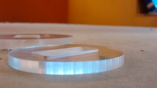

Mam mały problem a bardziej pytanie po frezowaniu różnymi frezami z rożnym ustawieniem zawsze wychodzi mi coś takiego jak na zdjęciu
Czy te paski pionowe na krawędzi zawsze będą wychodzić ?
Pleksi 6mm wylewana na zwykłej efekt podobny przy wycinaniu kwadratu bok jest matowy bez tych kresek

bardziej mi to wygląda na źle przygotowany program, rysunek do wycięcia.

koło narysowane w ArtCAM Express

Robiłeś test na zwykłymG02/ G03?
Jaką masz maszynę z jakimi napęsami?

zapodaj program, napisz coś więcej o maszynie, mogą to być także luzy na osiach x,y, gubienie kroków itp, itd. ale czemu to my mamy się dopytywać czy też zgadywać? Twój problem czy nasz?

Post napisał: rozz » 01 sty 2016, 11:06
[ Dodano: 2016-01-01, 11:10 ]
dance1 pisze:zapodaj program, napisz coś więcej o maszynie, mogą to być także luzy na osiach x,y, gubienie kroków itp, itd. ale czemu to my mamy się dopytywać czy też zgadywać? Twój problem czy nasz?
Kolo rysowane w artcam express
Program do obsługi MAch 3
Maszyna:http://allegro.pl/mlm-frezarka-ploter-g ... 38151.html
Gubienie kroków raczej nie inne rzeczy wychodzą normalnie

Koledze chodziło nie oto w jakim programie tylko o kod G
Jak wyszedł test z interpolacją kołową który proponowałem?

Dziękuje wszystkim za odpowiedz
Problem tkwił w ustawieniu rozdzielczości w artcam exspres
