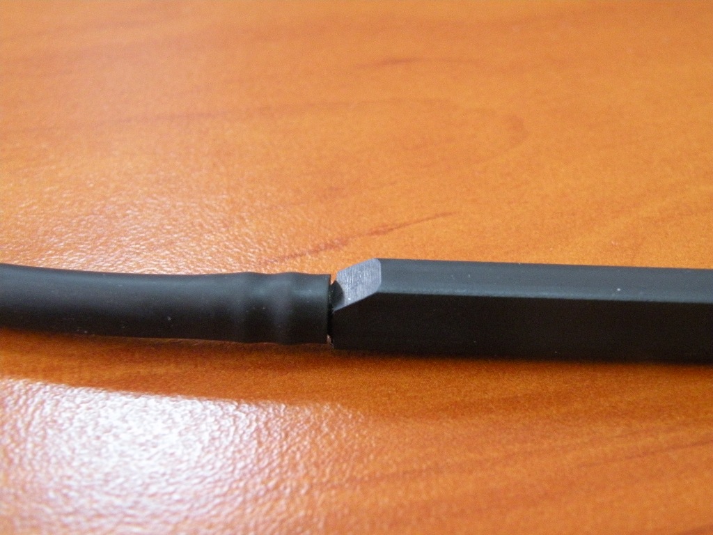

tak wyglada otwór wiercony.

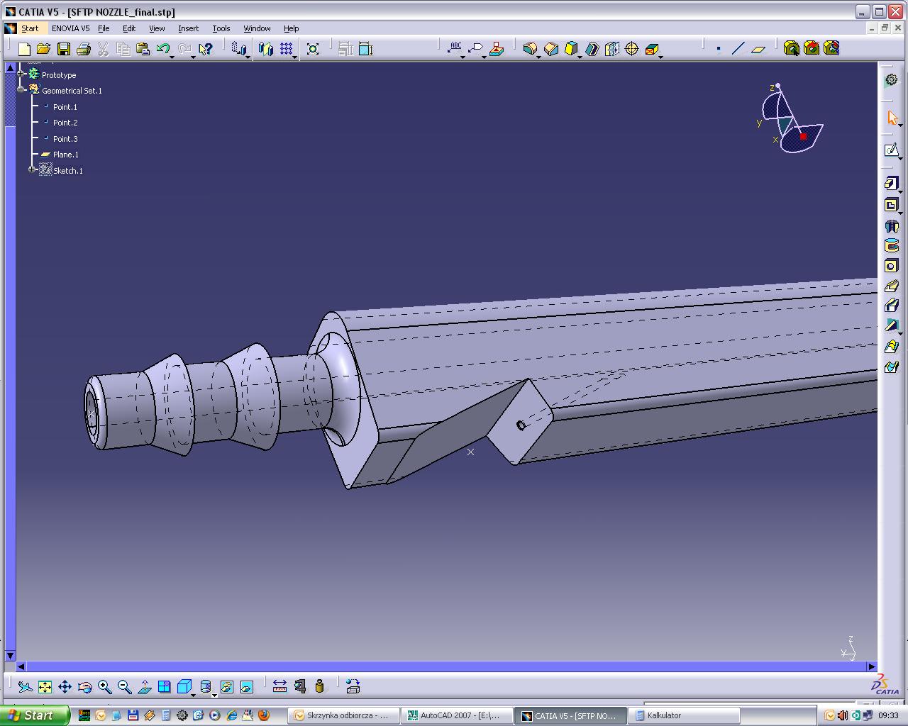

proponuję klientowi tak ale nie chcą się zgodzić... jak mam im udowoenić niemożliwość wiercenia takiego otworu? nalezy wykonac podcinke technologiczną jak poniżej, np

Wiertlo ma 0.8mm wiec najpierw zfrezuj "plac startowy" srednicy 0.8-1mm
i dopiero wiertaj - bedziesz mial przynajmniej z glowy problem wejscia
w material.
A tak wogole to nie zalatwilby sprawy insert metalowy? Rurka powiedzmy
3mm srednicy, wewnetrznie ile tam trzeba - wcisnieta i koncowka zeszlifowana
na rowno?

juz sprawdząłem różne prowadzenia i dociski.
efekt jest taki:
albo topi sie materiał albo występuje uślizg wiertła na materiale, póxniej występuje grat w otwoerze.
stosowałem chłodzenie ale tez nie pomaga, zatyka się strefa między tulejką a wiertłem i mamy strzał wiertła. wykonałem cos takiego i tutaj nie będe miał problemu z wierceniem.
jednak nie chcą się zgodzić.

Może załatwi sprawę wiertło z chwytem np. 3 mm i skróconą do niezbędnego minimum częścią roboczą. Wiertła ze spieków są dość sztywne więc może się uda.
A jest możliwe wiercenie ze zmianą narzędzia? Jeśli tak to wiertłem z krótką częścią roboczą np. 3 mm nawiercić, a potem powtórzyć już normalnym wiertłem.

Uslizg zalatwi wyrownanie najpierw frezem o srednicy wiertla.loczek pisze:juz sprawdząłem różne prowadzenia i dociski.
efekt jest taki:
albo topi sie materiał albo występuje uślizg wiertła na materiale, póxniej występuje grat w otwoerze....
Topienie obnizenie obrotow i wiertanie z wycyfaniem wiertla,
zeby wiory nie zatykaly .
Co z insertem z rurki metalowej - tez nie moze byc?
A tak poza wszystkim jesli klient nie zgadza sie "bo nie" albo z drugiej
strony nie masz parku maszynowego zeby to zrobic (np. regulacji obrotow)
to czy musisz to robic?
