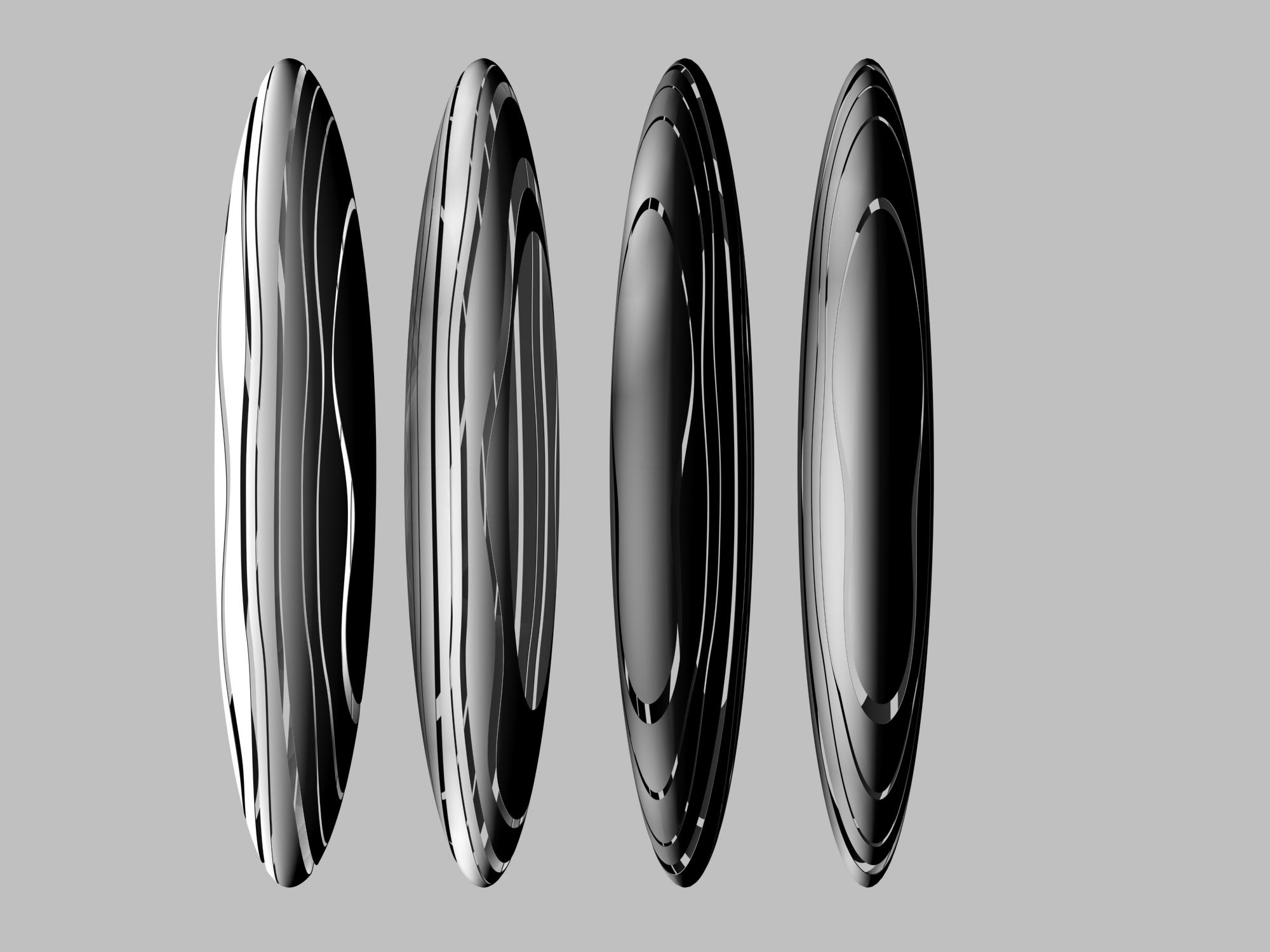

Witam serdecznie. Bardzo proszę o pomoc. Muszę wykonać 3- wymiarowe formy w postaci spłaszczonej elipsy- wrzeciona, z nacięciami wzdłuż formy. Proszę o informacje w jakiej najtańszej technice przy użyciu metalu bądź tworzywa sztucznego byłoby to możliwe. Jestem z Krakowa. Będę bardzo wdzięczna za pomoc.

Jeśli jedną sztukę to metodą laminowania na rdzeniu styropianowym. Ze styropianu robisz swój kształt i laminujesz na nim włókna szklane żywicą. Jeśli więcej sztuk tro też laminat tylko trzeba wykonać formę (odbitkę jednej połówki kształtu). Potem w tej formie laminujesz sobie połówki a następnie je łączysz. Nacięcia zrobić na końcu w obu przypadkach. Z metalu będzie na pewno drożej i nieopłacalnie. Proponuję wrzucić zdjęcie modelu bez efektów renderingu (cienie, odbicia etc) to coś doradzimy. proszę podać także wymiary gabarytowe.

Witam serdecznie,
Bardzo dziękuję za odpowiedzi. Muszę wykonać tylko jedną sztukę – jest to lampa, projekt na uczelni ASP w Krakowie, wymiar wysokość 120-150 cm, średnica w najszerszym miejscu 25-30 cm, w kolorze czarnym. Martwi mnie bardzo jak wyciąć później w tym obłym przestrzennym kształcie z żywicy te nieregularne fale które są na przestrzał. ? Jaką najlepiej zastosować żywicę? Bardzo z góry dziękuję wszystkim użytkownikom forum za pomoc.
Wioleta
[ Dodano: 2009-11-29, 20:51 ]
przesyłam dodatkowy renderObrazek

Ty pokrywasz koszt wytworzenia modelu czy uczelnia :D
Druk 3d zamuje się tym kilka firm w Polsce.

No to chyba bym pomyślał o laminacie szklanym. Najpierw kopyto ze styropianu. Potem warstwa szkła na żywicy epoksydowej (poliestry rozpuszczają styropian). Później najbardziej pracochłonny element - szlifowanie i szpachlowanie powierzchni. Na koniec wycięcie wyrzynarką dziur i wypłukanie (np. acetonem) styropianu.
Wielokrotnie robiłem podobne rzeczy i wiem, że to możliwe. Potrzeba tylko czasu. Styropianowy model polecam wyciąć ploterem termicznym na stole obrotowym, będzie szybko i dokładnie.

Czyli dochodzimy do konkluzji że najlepiej na styropianie. Można używać poliestrowej żywicy tylko trzeba model dokładnie obkleić przeźroczystą taśmą klejącą. (trzeba zrobić to dokładnie i potem porządnie wygładzić aby zapobiec kontaktowi żywicy ze styropianem).
Potem laminujemy , szlifujemy, trasujemy wycięcia markerem, wyrzynarka i jazda.
Przy wytapianiu trzeba zwrócić uwagę aby był to prawdziwy, czysty aceton. Kumpel kupił ostatnio coś do paznokci z zapachem i witaminami to się nie chciał topić ino gumowaty się zrobił.
Jesli bryła jest bryłą obrotwą (chyba nie jest) to można sobie wyciąc po prostym szablonie. Na zwykłym cnc w dwóch zamocowaniach wyfrezuje to bez problemu.
Jesli chodzi o wycięcia to zrobił bym więcej mostków łączących pasy laminatu bo będzie to latać straszliwie.

Nie wiem czy najlepiej ale skoro ma być tanio i tylko jedna sztuka to chyba w taki sposób jak omówiliśmy. Nie musi to być aceton. Może być nawet zwykły rozcieńczalnik nitro. Pewnie też toluen albo ksylen się sprawdzi.
Odkąd mam ploter termiczny to już nie myślę o ręcznym wycinaniu takich kształtów na szablonie. Frezowanie potrwa gdzieś z osiemset lat a do tego jakość powierzchni będzie gorsza. Pierwsza warstwa z epoksydowej ma tę zaletę, że można ją odpowiednio zabarwić co ułatwi malowanie wewnątrz.
Podoba mi się temat, lubię takie dziwadła :)
Absolutnie zgadzam się co do "mostków" łączących pasy tworzywa. Najlepiej gdyby to było coś w rodzaju spirali. Ale czy jest to do zaakceptowania to wie tylko autor projektu.
