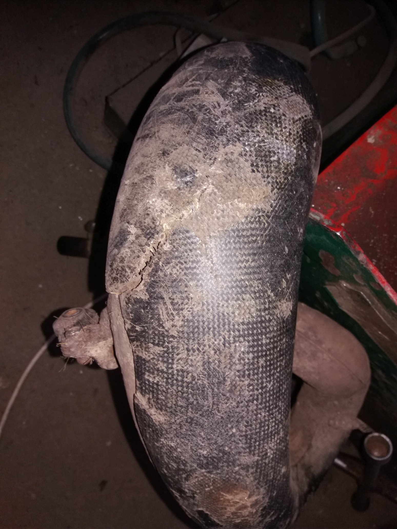

Niestety w tym sporcie nic na bazie epoksydów nie zdaje egzaminu , za sztywne i przy notorycznych uderzeniach wykrusza się. To musi być jakiś "plastik" .
Nieprawda
epoxydy sa sztywne, elastyczne, miękkie, twarde - najróżniejsze
Osłony pod crossy pare razy popełniłem i działało..
blasterpl
Posty: 1903
Lokalizacja: jelenia gora
Post napisał: blasterpl » 14 sty 2017, 13:52
qrba pisze:
Nieprawda

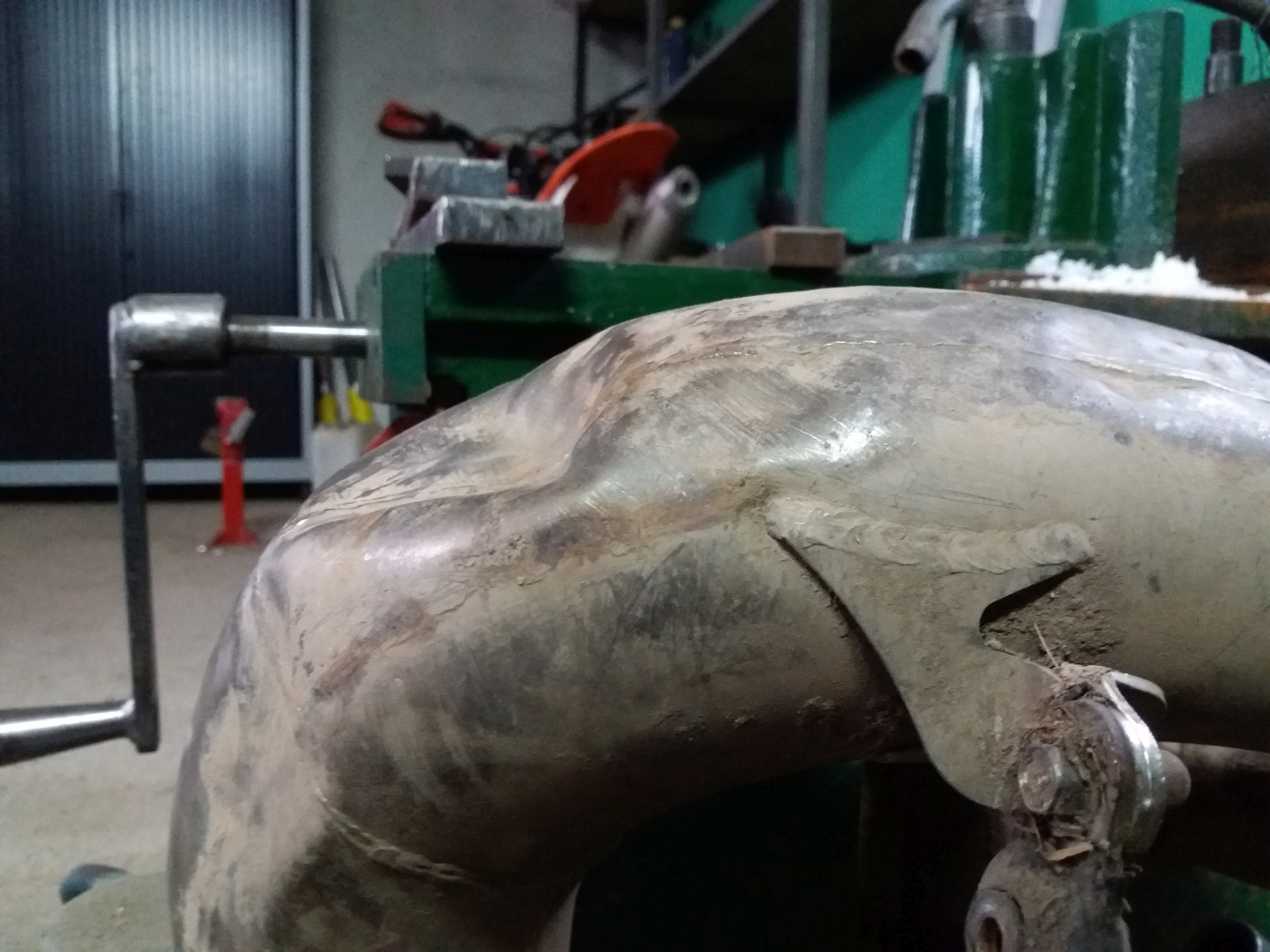

A jednak nie , na fotkach osłona wydechu po dość delikatnej obcierce o głaz , jak widać rozpadła się a przede wszystkim nie spełniła swojego zadania (drugie foto) . Dodam tylko ze to osłona "fabryczna" za kilkaset zł. Takie karbony w crossowkach kompletnie się nie sprawdzają , maja tylko jedna zaletę , wygląd taki "New technology". Co do stali to odpada w przedbiegach (waga) , alu podobnie.

Z epoxydu raczej wykonuje się takie elementy jak spojlery, lotki itp. Czy elementy nadwozia które mają duży wpływ na to jazdy takiego auta. Więc takie elementy są odporne na wyginanie bo są sztywne.
Poliwęglanu nie stosuje się do budowy elementów samochodowych z tego samego powodu dlaczego nie tnie się go laserem.
Ze stali robi się nawet osłony pod silnik ale do aut terenowych które startują w rajdach przeprawowych. Gdzie osłona silnika musi być twarda i odporna na wszelkie uderzenia o kamienie itd. Tu na wagę takiej osłony nikt nie zwraca uwagi bo nikt takimi autami nie jeździ na czas.
Wszelkie osłony do samochodów i motocykli które wskutek swojej pracy jeżdżą z bardzo dużymi prędkościami robi się z "PP". Najlepiej sprawdzić to na stronach producentów którzy wykonują takie elementy na potrzeby profesjonalistów startujących w różnych rajdach, wyścigach czy przeprawówkach.
