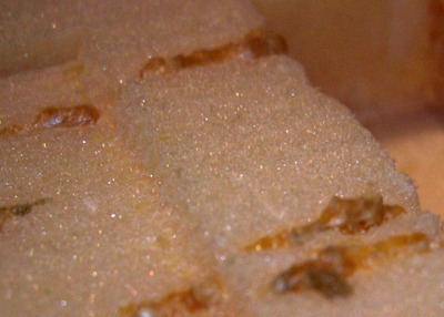

Piotr Rakowski pisze:Cała zabawia wymaga jednak zrobienia frezowania 2x w tym samym miejscu.
Tak, rozumiem.
Podobnie było pokazane na filmiku przy poście kolegi, który pytał o frezowanie modelu karoserii samochodowej w skali 1:1.
Tam po wstępnym wyfrezowaniu modelu w styropianie (chyba)
maszyna naniosła coś twardszego i potem w tym był frezowany właściwy model.
Dlaczego chcę w styropianie ?
Bo frezowanie trawa krótko i od razu widać efekt (czy się dobrze zaplanowało)
Bo frezy mogą być zrobione z np. wiertła i łatwo sobie zrobić frez o dowolnym kształcie.
I w końcu gdy się to obklei matą z żywicą to model/forma ma właściwą wytrzymałość.
Wszystko jest łatwe tanie i przyjemne (oprócz smrodu żywicy).
I jeszcze jeden argument dla styropianu to dostępne tanie płyty o grubości 120 mm.
Za płytę do robienia modeli (chyba 150x50x60 mm) trzeba by dać kilkaset zł.
W gipsie dentystycznym już trochę się bawiłem.
Frezowałem w zwykłym styropianie, oblepiałem go gipsem i miałem model/formę gipsową.
Nie rozwiązałem problemu reakcji żywicy z gipsem.
Żywica wnika w powierzchnię gipsu na głębokość kilku mm i jest problem.
A nawet wchodzi w reakcję chemiczną z nim (ciekawy smród i grzanie się).
Smarowałem gips szkłem wodnym ale żywica poliestrowa zareagowała z nim.
Malowałem farbą w sprayu - też nie było najlepiej.
Może wystarczy wymienić żywicę poliestrową na epoksydową i będzie lepiej.

Właśnie przyszła paczka z żywicą F19.
Wykonałem kilka odlewów.
Nie rozpuszcza nawet białego styropianu.
Po 1.5 godzinie od zalania jest niestety dość elastyczna i krucha.
Zobaczymy jak się zachowa po wygrzewaniu.
Żegnam się na jakiś czas z żywicą poliestrową.
[ Dodano: 2007-02-24, 14:24 ]
Grubo się pomyliłem myśląc, że taki styrolex można frezować "gwoździem".
Frez też musi być ostry bo materiał się topi i oblepia frez.
Potem się "frezuje" kulą glutów.

Piotr Rakowski pisze:Kol. Inf-el - w swojej praktyce modelarskiej robiłem różne "sztuczki" i ze styro... zrezygnowałem. Ale podpowiem Ci, jak sobie można fajnie poradzić. Cała zabawia wymaga jednak zrobienia frezowania 2x w tym samym miejscu.
Generalnie można się pobawić następująco:
1. Generuję ścieżkę w programie CAM.
2. Przygotowuję styrodur naklejając go na podstawę. Podstawę bazuję jednoznacznie w maszynie tak, bym mógł zawsze do tego samego ustawienia wrócić.
3. Zakładam frez o np. 3 mm większym promieniu niż frez, dla którego generowaliśmy ścieżki (przy formie wypukłej) i frezuję model w styrodurze. Jest o 2 mm "mniejszy".
4. Teraz nakładam na wierzch laminat + żywicę (dla wzmocnienia). Ostatnią warstwą będzie szpachla poliestrowa. Nakładam ją co najmniej na 3-4 mm.
5. Zakładam całość na maszynę, zakładam docelowy frez (taki, na jaki generowana była ścieżka) i obfrezowuję raz jeszcze.
Męczące, ale efekt jest znakomity, jak się postarasz. Tyle, że prościej i szybciej jest od razu użyć np. MDFu, albo po prostu gipsu dentystycznego.
Jak widzicie gleboko kopalem... :lol:
Moze mi kolega odpowiedziec na pyt.:
1) Czy frezowanie szpachli poliestrowej mocno zuzywa frezy?
2) Jaka jest jakosc po frezowaniu? (wiem, ze to zalezy od zageszczenia sciezki i innych czynnikow, mi chodzi o powierzchnie "szpachli", pecherzyki powietrza etc)
3) Po frezowaniu trzeba szlifowac na mokro czy mozna przystapic do formowania (rozdzielacz, zelkot, mata...)
Hooah!
Piotr Rakowski
Posty: 2173
#20
Post napisał: Piotr Rakowski » 08 mar 2010, 07:17
Odpowiedzi:
Ad 1. Zwykłe HSSy - oczywiście, nawet bardzo - z nasypem diamentowym - znacznie mniej.
Ad2 i 3. Jakość jest dobra, ale i tak pracy ręcznej jest trochę -> tego nie unikniesz. Czy na mokro, czy na sucho - to kwestia czym wykańczałeś powierzchnię...
