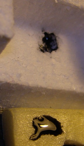

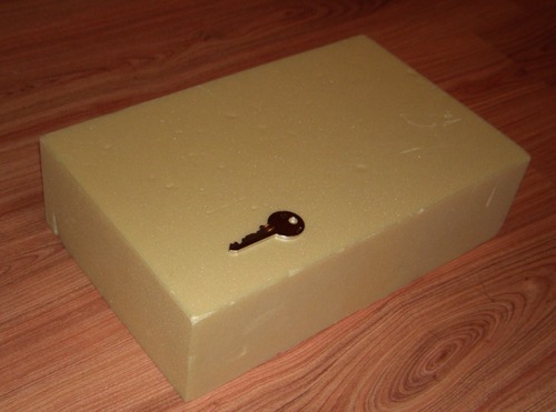

Dostałem do przetestowania klocek twardego żółtawego chyba styropianu o grubości 10 cm.
Jak mi się sprawdzi przy frezowaniu to kupię płytę około 60x120 cm.
Miałem nadzieję, że po wyfrezowaniu modelu lub formy zaleję go żywicą i będzie git.
Łatwe frezowanie - szybki twardy efekt.
Ale niestety żywica poliestrowa trochę zjada ten styropian.
Nie tak jak ten budowlany biały z kuleczkami ale zjada.
Przeprowadziłem test:
- nałożyłem kroplę żywicy na budowlany i kroplę na ten żółty.
- po 3 minutach żółty bez zmian czyli ok. a biały wypalony jak stalowy pokład statku
kosmicznego przez krew obcych.
- i już się ucieszyłem, ale czekam aż stężeje i ...
- po 15 minutach żółty rozpuszczony na głębokości ok.2 mm, biały na 10 mm (cała kropla wchłonięta)
Pofrezuję trochę ten klocek i nałożę na niego gips protetyczny (przynajmniej go nie zeźre)
Może ktoś zna łatwo obrabialne tworzywo na, które można nałożyć matę szklaną
nasączoną żywicą poliestrową ?

Stosuj żywicę epoksydową - Epidiany .
Trochę droższa , ale styropianu nie rusza .
Ze styropianów oblewanych żelkotami i żywicami epksy robione są kopyta do prod. łodek, itp.

witam !! a może spróbuj zamiast żywicy poliestrowej zastosować epidian5 . nic się nie powinno stać . poliestrowe mogą być modyfikowane styrenem a styropian z nim reaguje . będzie trochę wolniej ale chyba lepiej , no i epidian5 nie śmierdzi tak koszmarnie . inne epidiany ( ep 52 , ep 52 itp mogą też być modyfikowane ) pozdrawiam !!

Strasznie mi się chce kupić ze cztery takie płyty
60 x 120 x 10 cm . To nazywa się styrodur
albo styropor .
Jest doskonałe do budowy skrzydeł modeli latających.
Niestety trudnodostępny w takiej grubości .
Mógłbyś podpowiedzić gdzie to kupić ?

niestety niektóre epidiany topią styropian, przynajmniej te z grupy 5 (np Epidian 55), czy wszystkie nie wiem

witam !! link do strony sklepu z krakowa - http://www.wax.krakow.pl/index.php?look ... epoksydowe . kupuję u nich żywicę / utwardzacz / matę ( mają nawet węglową ) . jest tak żę niekture epidiany są modyfikowane w sposób taki że rozpuszczają ( na prawie ) styropian . najczęstrzym błedem jest nieodpowiedni stosunek Zywica - utwardzacz . widełki są dość małe . dlatego osobiście stosuję utwardzacz pod nazwą PAC - jest najbardziej " tolerancyjny " , przy innych bez wagi jest cienko . pozdrawiam !!
albo styropor .
Takie wymiary są standardowe i do nabycia w hurtowniach firmy PLASTICS GROUP SP. Z O.O. www.plastics.com.pl, styrodur firmy BASF. Ja się tam zaopatrzam i nie mam z tym problemu, znajdują się w kilku większych miastach w Polsce.
