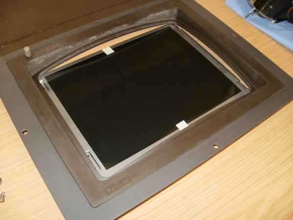

Andrzej o tym oczywiscie tez pomyslalem ale to troche manufaktura, ponadto chodzi tez o osiagniecie ladnego jednolitego koloru czyli trzeba bedzie lakierowac
Myslalem zeby to wyfrezowac z jednej kostki np akrylu, tylko jak potem ladna koncowa powierzchnie uzyskac.

Witam, kształt tej ramki jest bardzo ,,niewygodny’’ do frezowania i późniejszego
wykańczania powierzchni szlifowaniem. Byłoby łatwiej gdyby można zamiast tego
wewnętrznego kąta zrobić fazę. Wtedy ramka byłaby bardziej masywna i byłoby
dużo miejsca od tylu na gwintowane otwory a obróbka powierzchni byłaby znacznie
łatwiejsza bo tylko w narożnikach by występowały kąty wewnętrzne.
Jeśli jednak ramka ma być stabilna mechanicznie i mieć dokładnie ten profil jak na
zdjęciu to jednak zostaje tylko laminat poliestrowo-szklany. Bedzie trochę pracy
z przygotowaniem formy ale forma jest negatywem i dlatego bardzo łatwa do
obróbki. Jeśli masz do dyspozycji oryginalna ramkę to formę można zrobić na niej,
to bardzo upraszcza sprawę. Samo laminowanie odbywa się tak ze na wywoskowaną
formę nakłada się najpierw warstwę żywicy z duża ilością pigmentu tzw. ,,gelcoat’’,
na to bardzo cienką i delikatną matę szklaną która zbroi te warstwę z pigmentem.
Następnie, po częściowym związaniu żelkotu, kładzie się kilka warstw laminatu
konstrukcyjnego i jednocześnie umieszcza ewentualne wkładki metalowe. Po związaniu
wszystkiego wyjmuje się detal z formy i obcina krawędzie na czysto. Tu wystarczyłaby
szlifierka taśmowa z taśma o grubszym ziarnie. Lakierowanie jest zbędne bo to załatwia
ten żelkot. Czasowo to może tak wyglądać: Kilka minut na nakładanie oddzielacza,
kilka minut na żelkot z ta cienka mata, godzinka przerwy, kwadrans na laminowanie
właściwe i kilka minut na obcięcie krawędzi. Problem zaczyna się kiedy każda ramka
ma mieć inne wymiary, wtedy ta metoda odpada.

Gwinty sa od tylu w tej zewnetrznej ramce na ktorej jest napis. Ramke musze zrobic i tutaj nie ma dyskusji
. Oryginalnie jest tam monitor CRT ktory musze zamienic na tft. Najwazniesze jest aby Wieksza ramka z napisem i ramka za ktora jest monitor byly do siebie rownolegle. Cala reszta jest dowolna - chociaz za wiele miejsca na kombinowanie nie zostaje.

Wszystko zależy od tego do jakich technologii masz dostęp.
Jeśli to ramka do monitora TFT to nie trzeba się martwic o
krzywiznę ekranu bo TFT jest zupełnie plaski i wtedy można
zrobić taka ramkę z blachy aluminiowej o grubości 1,5 do 2 mm.
Najpierw na prasie krawędziowej zrobić odpowiedni profil,
takie rozciągnięte Z, a następnie przyciąć cztery kawałki
pod katem 45 stopni tak jak części ramy do obrazu,
potem złożyć to razem i umocować a potem pospawać
od tylu punktowo w każdym narożniku. Jeszcze tylko
gwintowane tulejki metoda zgrzewania (takim pistoletem)
albo zwykle nagwintowane kawałki rurki aluminiowej przyspawane
w zwykły sposób.
Na koniec aktywny podkład na aluminium (bardzo ważne)
i parę warstw lakieru. Jeśli masz dostęp do firmy która
lakieruje proszkowo ( nie wiem czy to tak się nazywa fachowo)
to jeszcze lepiej.
Każda z tych metod, laminowanie i profile aluminiowe, ma swoje
wady i zalety ale wszystko zależy od staranności wykonania.
Możesz pomyśleć ze opowiadam tu jakieś wydumane historie
ale staram się tu na forum pisać tylko o tym co naprawdę sam
sprawdziłem a robię podobne rzeczy bardzo często.
Frezowanie z akrylu i okładanie tego żelkotem to dodatkowa praca
i trudno o dobry rezultat. Jeśli już masywny akryl to warto poświęcić
trochę czasu na szlifowanie i polerowanie a wynik będzie super.
Wygląda na to ze ta ramka jest bardzo ważna dla Ciebie
Zycze powodzenia i pozdrawiam

Witam serdecznie.
Skoro Kolega Kostner prosił o popuszczenie wodzy fantazji to wedle życzenia czynię...
Jeżeli nie chcesz szlifować ramki po frezowaniu to może zrób próby z delikatnym szkiełkowaniem/piaskowaniem/sodowaniem (oczywiście tak delikatnie by dziur nie narobić). Może sprawdzi się to w Twoim przypadku. Trochę szkoda że tak głęboka jest ta ramka, bo gdyby była płytsza to może udałoby się wsadzić to do polerki bębnowej (ale nie mielić jak w betoniarce lecz lekko przesuwać) i zasypać piramidkami (jednak niestety obawiam się, że przy tak dużym uskoku ścianka pionowa byłaby bardzo słabo polerowana, a ścianki poziome zbyt dobrze, choć może się mylę). Powodzenia w rozwiązywaniu problemu.

Kurcze napisalem posta pare dni temu ale go zapomnialem wyslac ehhh.
Na ponizszym zdjeciu widac orginalna ramke do CRT. Aktualnie jestem na etapie frezowania atrapy kineskopu z otworem w srodku na monitor TFT - wygladac jakos rewelacyjnie to nie bedzie ale spelni swoja role dopoki nie wymysle czegos z ta plaska ramka. Andrzej pomysl z profilem jest bardzo dobry i nawet mam to komu zlecic wiec chyba pojde w tym kierunku
