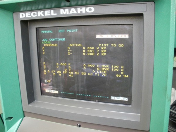

Jak to u mnie w standardzie ruszylem temat i porzucilem ... az do dzisiaj. :) W zalaczeniu zdjecie elementu ktory chcialbym uzyskac (chodzi o ta ramke z napisem deckel maho - napis eliminujemy). Jako ze nie bede go robil w tysiacach tylko w serii jednostkowej, potrzebuje material oraz obrobke, ktora przy relatywnie malym nakladzie pracy (max 30 min na detal) pozwoli uzyskac estetyczny efekt.
Popuscie wodze fantazji moze sie cos ciekawego urodzi :)

Zrobienie kopyta i prasa próżniowa ?
Tak jak się robi kabinki do modeli np. papierowych.
Potem wypełnienie pianką i mamy sztywność .

Odpada - detal musi byc stabilny. Ponadto od tylu jest przykrecany 8 srubamiwiec musi byc mozliwosc albo wsadzenia insertow z gwintem albo nagwintowania.

Witam, jesli ten detal musi koniecznie wygladac tak jak na zdjeciu i jesli idzie tu o kilka
albo kilkanascie sztuk to zrobilbym do tego forme frezujac ja w np. w MDFie, nastepnie
dokladnie wykonczajac powierzchnie szpachlowaniem, szlifowaniem itd. a w koncu jakis
twardszy lakier no i dobry oddzielacz (kiedys uzywalem wosku ,,eukanuba'' ale sa
inne oddzielacze).
Samo laminowanie to tak jak sie robi lodzie z poliestu zbrojonego mata szklana.
Jest to bardzo proste i bardzo latwo osiagnac wspanialy rezultat.
Zaleta tego rozwiazania jest mozliwosc wlaminowania od tylu wkladek z metalu (inserty).
ktore nastepnie mozna wyposazyc w nagwintowane otwory Po wyjeciu z formy powierzchnia
detalu w zasadzie nie wymaga dalszej obrobki ale mozna ja wypolerowac albo oszlifowac
na matowo. Osobiscie zaopatruje sie materialy do tego typu prac u znajomego ktory
produkuje lodzie z tworzyw sztucznych. Ale sa inne zrodla.
Kiedys zbudowalem kilka lodzi i moge dokladnie opisac sposob postepowania jesli to
Ciebie interesuje
