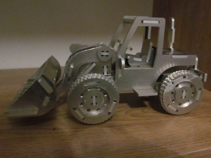

Ładowarka pod laser lub ploter z instrukcją składania

Jest błąd w składaniu ładowarki,na stronie 3 czyli przy pierwszych elementach trzeba dołożyć element ze strony 6 tylna część podwozia z otworami inaczej będzie problem z wklejeniem tego elementu według instrukcji.
Ramiona łyżki ze strony 7 też wklejałem na samym końcu

Ja swojego buldożera składałem bez instrukcji, metodą prób i błędów. Alu 2mmObrazek

Post napisał: tad1 » 06 gru 2015, 18:56
Czym sklejasz alu.
Przerabiałeś pliki pod alu 2 mm ,czy miałeś gotowe.
Tadek
wert114
Posty: 26
Rejestracja: 14 lut 2013, 21:55
Lokalizacja: czarnków
Post napisał: wert114 » 06 gru 2015, 20:11
Zwykle wystarczy przeskalować na 2mm, ale czasami trzeba trochę poprzerabiać. Wszystko zależy od pliku jaki znajdę w internecie. Sklejam Super Glue albo podobnym.
