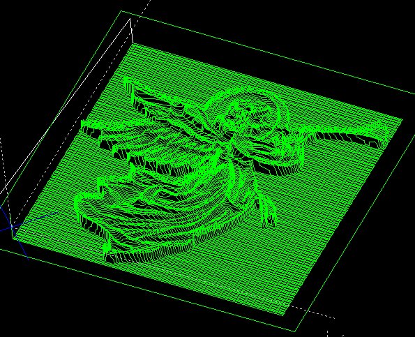

A mi tak wyszedl jeden obrazek :)
Ale 1h 15min. frezowalo.
Format ~350x500mm
Frez 6mm zaokraglony na koncu.

kolega ten obrazek ostatni to zrobił jednym przejazdem frezem zaokrąglonym 6mm

A jakie bylo wierszowanie ?
