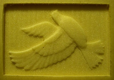

Inf-el
Posty: 573
Rejestracja: 22 cze 2004, 18:41
gołąb
Post napisał: Inf-el » 19 cze 2008, 22:44
Gołąbek zrobiony z powyższej stronki w styroleksie.
(STL -> DeskProto -> TurboCNC)
Praca trwała u mnie 1 godz 45 min.
73x107x4.5mm

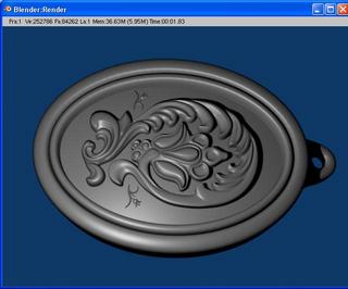

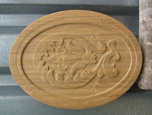

Medalion z kwiatkiem 152 x 224 x 6 mm
(STL -> Blender -> DeskProto -> turbocnc (10godz , złamany frez, ręczne zakończenie)
Frez śr. 2mm z płaskim zakończeniem
wykonany w desce bambusowej do krojenia.
ramkwiatcnc.zip
Kod cnc do ramki z kwiatkiem 152x224x6mm frez 2mm płaski
(989.75 KiB) Pobrany 1254 razy
Ten będzie następny
tak wyszedł
golob.zip
plik cnc
(192.98 KiB) Pobrany 1144 razy
