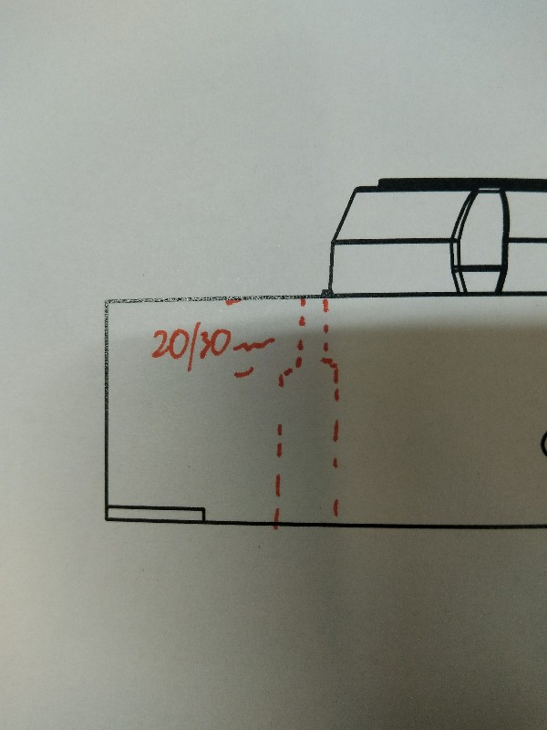

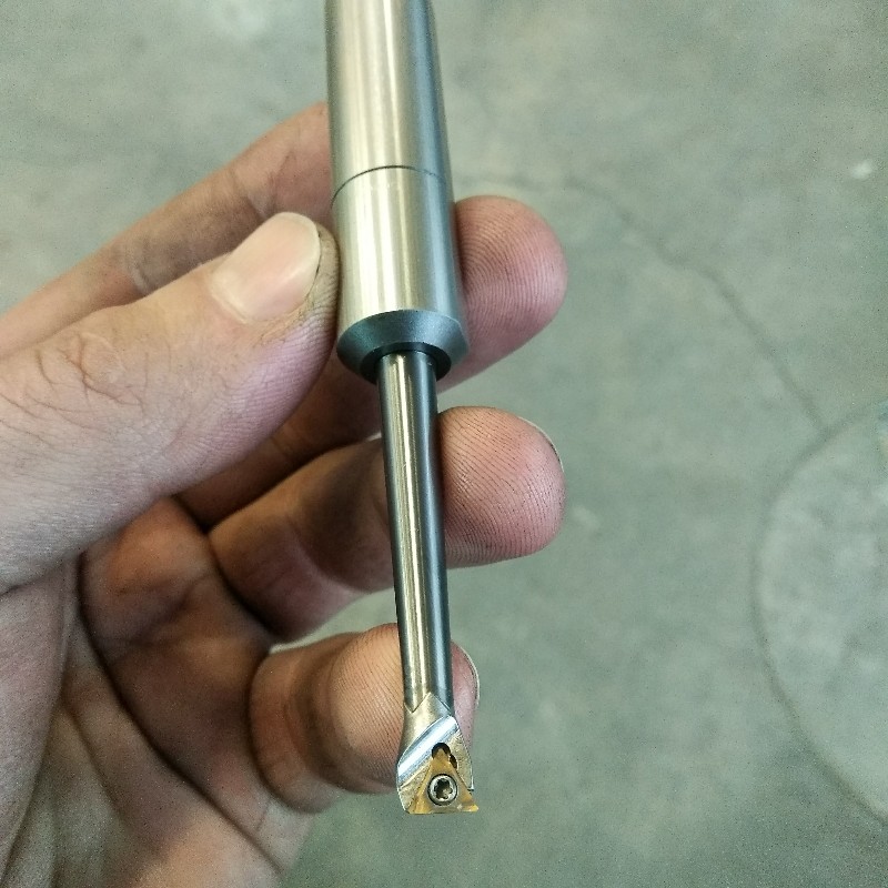

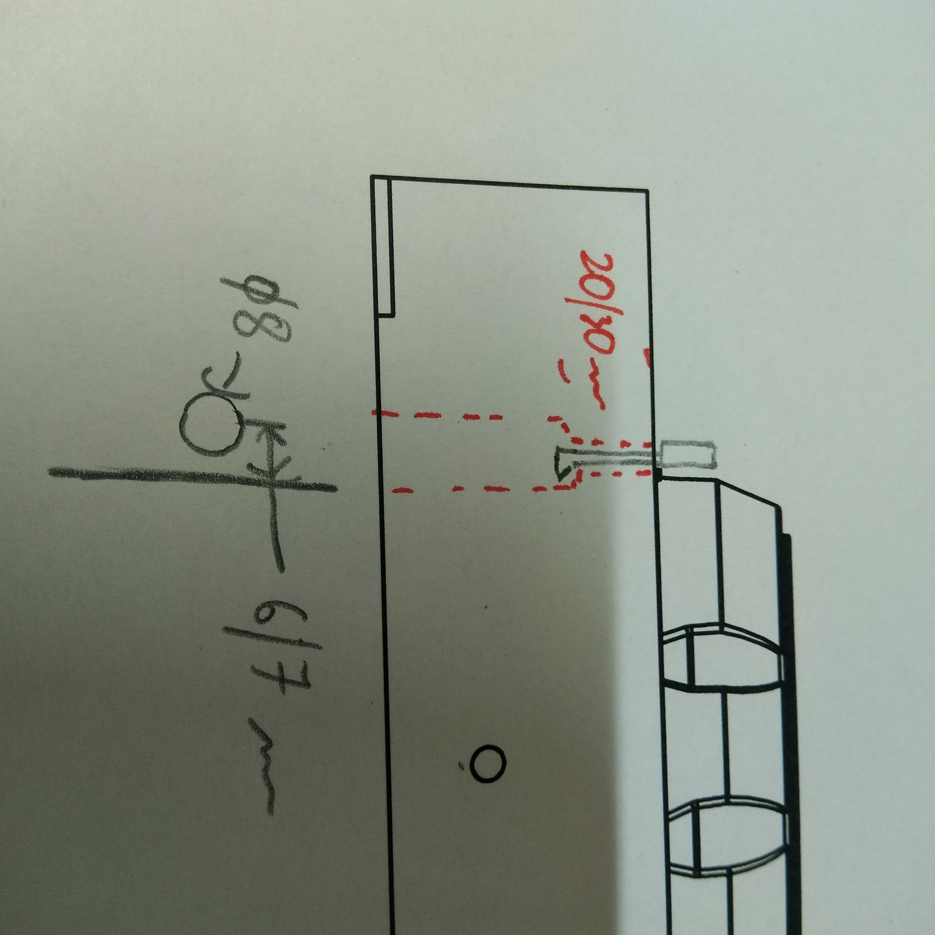

Poszukuje od dłuższego czasu wytaczaka do otworów średnica otworu od 5 do 10 mm Problem polega na tym że jest dużo tego ale mają krótki chwyt umieszczę rysunek o co mi chodzi . Materiał to 1.2343 52hrc aktualnie otwory wiercenia 0.2 na minusie a następnie rozwiercam
Z góry dziękuję za pomoc

Małe? Ja mam wytaczak od 2 mm.
Może napisz, jakiej głębokości masz te otwory. Przy średnicy 5 mm są już takie z płytką, która wystaje poza średnicę uchwytu. Czyli nic nie limituje głębokości poza długością i sztywnością samego wytaczaka

Witam tak wiem że jest dużo wytaczakow ale wszystkie mają krótki chwyt

Ale w czym to przeszkadza? Nie masz oprawki i chcesz je zamocować bezpośrednio do imaka?

Ten wytaczaka co na zdjęciu np zaczyna się od otworu 6.2 głębokość w jaka może wjechać to 40 mm wszystko pasuje ale ja mam przeszkodę i szukam czegoś takiego tylko żeby tech chwyt miał np 10mm i długość np 50mm .

Możesz po prostu stoczyć/zeszlifować część chwytową na te ø10 i tyle. Weź tylko pod uwagę, że im większy wysięg w stosunku do średnicy tym gorzej pracuje nóż. No i rzeczywiści musi zostać trochę części chwytowej do chwytania
Zdaję się 1,5D do chwytu to minimum.

A nie myślałeś by wiercić odp wiertłem(np VHM) czy frezem i rozwiercać rozwiertakiem?

A nie prościej użyć takiego, który nie ma żadnych limitów?

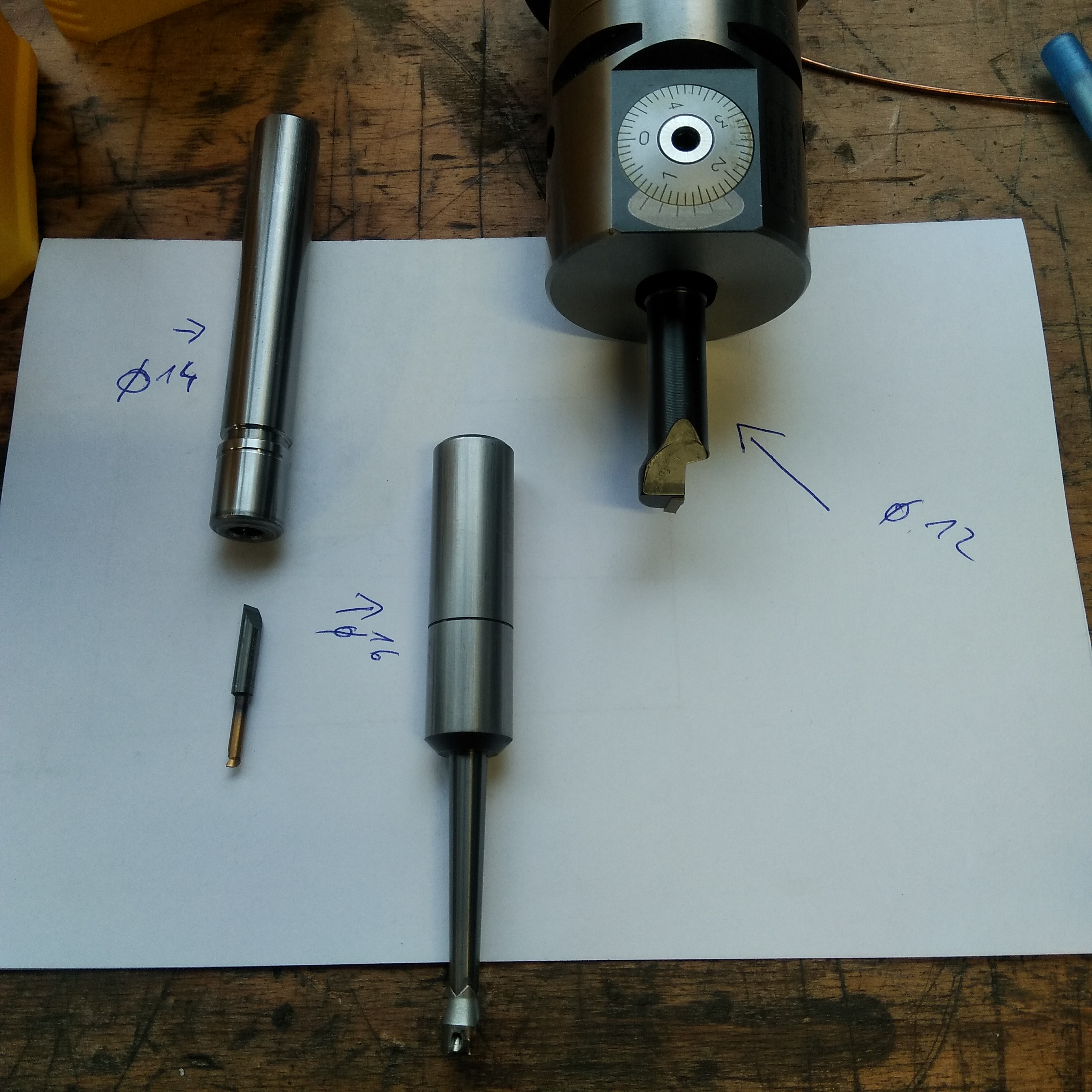

Wstawiłem wyżej zdjęcie te z sandvika nie pasują za krótkie trzymanie mają a uchwyt do mocowania tego ma 16 mm średnicy a mam miejsca 10mm .
Co do szlifowania nie ma takiej opcji za dużo otworów i za dużo komplikacji.
Co do wiercenia i rozwiercania aktualnie tak robię ale 52HRC to dużo ryzyka że rozwiertak pęknie i nie zawsze otwór jest prosty potrafi ściągnąć po skosie .
Jednolity za długie nie stabilne np pod otwor 8mm długość bym potrzebował 60mm bo przeszkodą jest 30/40mm plus chwyt 20mm za długie przy średnicy wytaczaka np 6mm .
Mam takie coś sandvika do otworów 8mm w miarę ok tylko po h.. ten chwyt 16mm
Dodane 1 minuta :
Dodane 10 minuty 40 sekundy:
Otwór ma w przyrządzie do regulacji średnicy
16 /12 mm .
Ten uchwyt micro Chuck średnicy 14 mm jak byłby 10mm a mocowanie 12 mm to było by ok ale nigdzie nie ma

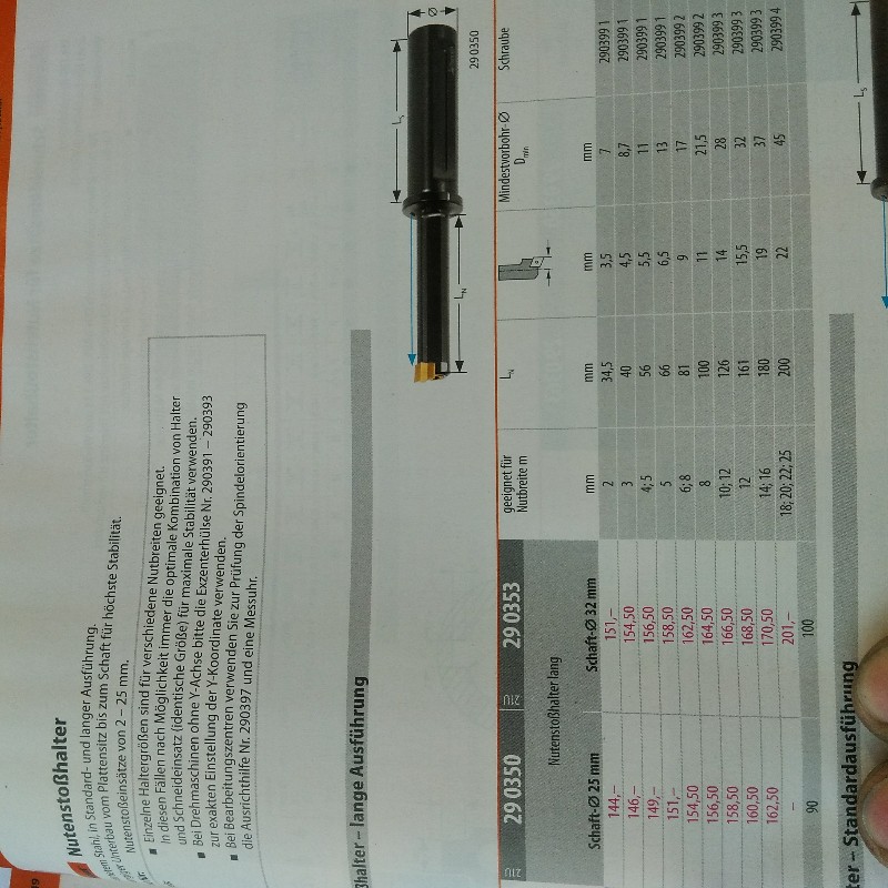

Takie coś super tylko po co Ten chwyt 25mm !!
Dodane 23 minuty 44 sekundy:

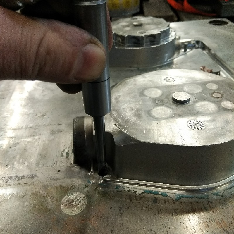

Tutaj widać gdzie problem mam
