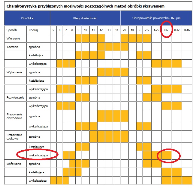

Jak koledzy radzą sobie z wykonywaniem tolerowanych otworów na frezarce CNC
Da się z freza czy jednak poprawiać wytaczadłem

Dziękujemy za tabelkę, tak to wygląda w podręcznikach. Pomijam, że tabelka nie odpowiada na pytanie.
Oczywiście, że się da z freza, ale mimo wszystko każdy stara się użyć wytaczadła. Po pierwsze dlatego, że podczas frezowania masz odpychanie freza, a boczna powierzchnia frezowanego elementu odpowiada ostrzu freza. Niewielkie różnice w naostrzeniu (czasem frez był wcześniej używany i na fragmencie jest podtępiony) przekładają się na różnicę w powierzchni, czyli gdzieś będzie "brzuch", gdzieś może wciąć. Do tego luzy nawrotne, teoretycznie kompensowane przez sterowanie, w praktyce kompensacja nie działa aż tak wspaniale i wyfrezowany otwór jest mniej, lub bardziej owalny, czy kwadratowaty. Średnicówka, w zależności jak ją włożysz, pokazuje niewielkie, ale jednak różnice.
Co się wiąże z tym, że jeśli nawet te różnice leżą w polu tolerancji, to czasem mogą przeszkadzać. Ot łożysko w jakiejś płaszczyźnie będzie dociskane mocniej, niż w innej. Tulejka będzie trzymana nierówno itp. Poza tym tolerancja otworu wiąże się często z tolerancją rozstawów i dlatego lepiej wyfrezowany otwór wykończyć wytaczakiem. Przynajmniej ja, jeśli to jest otwór istotny, tolerowany, zawsze staram się wykańczać nożem.

Jak feezarka ma luzy, to już nie ma co kombinować, ale jak jest w porządnej kondycji, I dobry frez, to nie ma najmniejszego problemu, żeby zrobić H7.

Ma się na stanie , te przedłużane.
Część chwytową (jak trzeba) z lekka się przetacza , aby zejść niżej i gitara ...... , otwór jaki opisałeś idzie zrobić.

Rozwiertak i w przypadku 18h7 zrob otwor 17,2-17,5 pozniej rozwiertak maszynowy i zrobione

Pod rozwiertak otwór jakieś 0,3 mniejszy. frezem też można spokojnie zrobić jeśli maszyna i narzędzie nie jest wybite. Jeszcze zależy od systemu, być może będziesz musiał zastosować komendę na płynne przejścia żeby maszyna się nie zatrzymywała jeśli będziesz frezował interpolacją kołową śrubową.

Panowie , jak sobie poradzić z otworem nieprzelotowym ⌀ 8H6
Frezowanie w kompensacji daje słabe wyniki , rozwiertaki kupione ( jeden z nich rozbija , drugi zaś robi za ciasno) , a tolerancja otworu powala.

Wiem ,że guhring kiedyś miał w ofercie rozwiertaki o średnicach co 1 setną mógłbyś coś takiego spróbować , ale to też kwestia prób i błędów,jak nie to chyba wytaczadło , sam mam z dandrei i taką średnicę obsłuży
